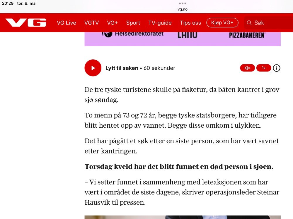

Code0 Svart 8.Mai Link til dette innlegget Svart 8.Mai Fra VG nå, den siste er funnet omkommet, de to andre voksne karer over 70- år, og turistfiskere. Sitér dette innlegget Link to post

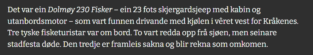

S/Y Emma Svart 8.Mai Link til dette innlegget Svart 8.Mai Boatmad skrev 29 minutter siden: Noen som kjenner til type båt ? Sitér dette innlegget Følg S/Y Emma på Facebook • Blogg: To år på langtur med S/Y Emma Link to post

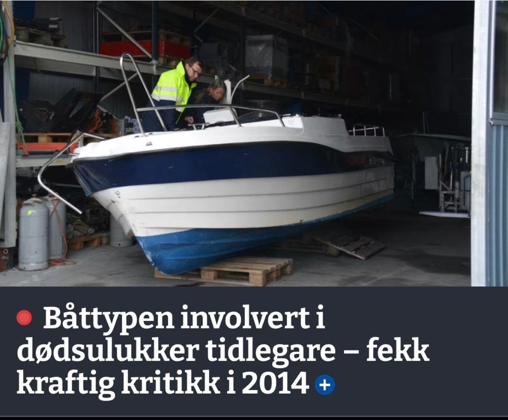

-morten- Svart 9.Mai Link til dette innlegget Svart 9.Mai Ble litt nyskjerrig, men fant bilde på BM. Her har konstruktør gjort for slett jobb Dolm;y 230: Ber om granskning av Dolmøy 230 etter dødsulykke Sitér dette innlegget Båtgal og Hondafan: Askeladden,Honda Civic Sport, Honda TRX400,Honda CBR 600RR, Honda Kantklipper, Subaru xv Link to post

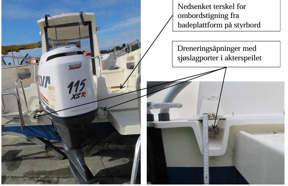

J-Å Svart 9.Mai Link til dette innlegget Svart 9.Mai -morten- skrev 18 minutter siden: Hadde vært interessant å sett selvlensingsystemet, men det er ingen bilder av akterdekket på hjemmesiden deres. Fra havarikommisjonens rapport: Sitér dette innlegget Link to post
-morten- Svart 9.Mai Link til dette innlegget Svart 9.Mai Ser ut som de drenerinsåpningene er alt for lave. Kunne jo vært en bra løsning å hatt sånn flaps der som en del båter med lav åpen hekk har Sitér dette innlegget Båtgal og Hondafan: Askeladden,Honda Civic Sport, Honda TRX400,Honda CBR 600RR, Honda Kantklipper, Subaru xv Link to post
