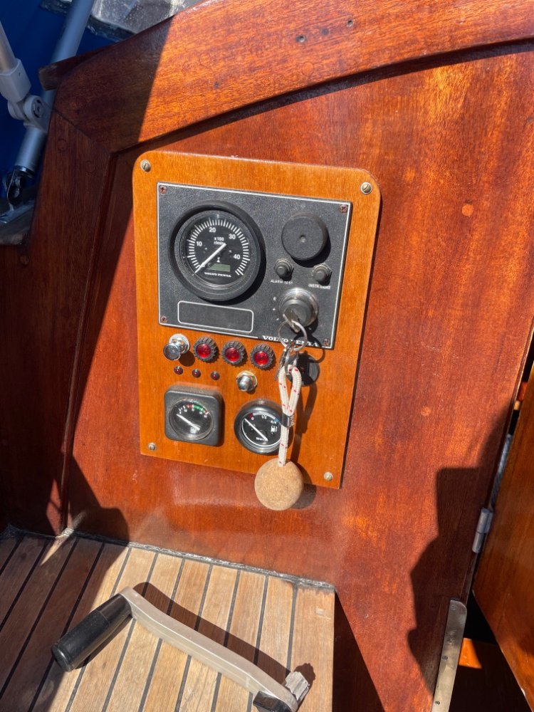

jeg har sammen med en venninne kjøpt en Vindø 29 for seilbåt. Den kom med to 12v batterier som i dag kan gi strøm til kjøleskap, lanterne og usb-uttak. Vi ønsker å installere en omformer/konvertor som vi kan bruke til å lade pc. Jeg er litt ny på dette men ønsker veldig veldig gjerne å lære. Har noen gode tips og råd?
legger ved bilder.
kan sende mer informasjon om det trengs.
takknemlig for dem som ønsker å ta seg tid til å svare :)

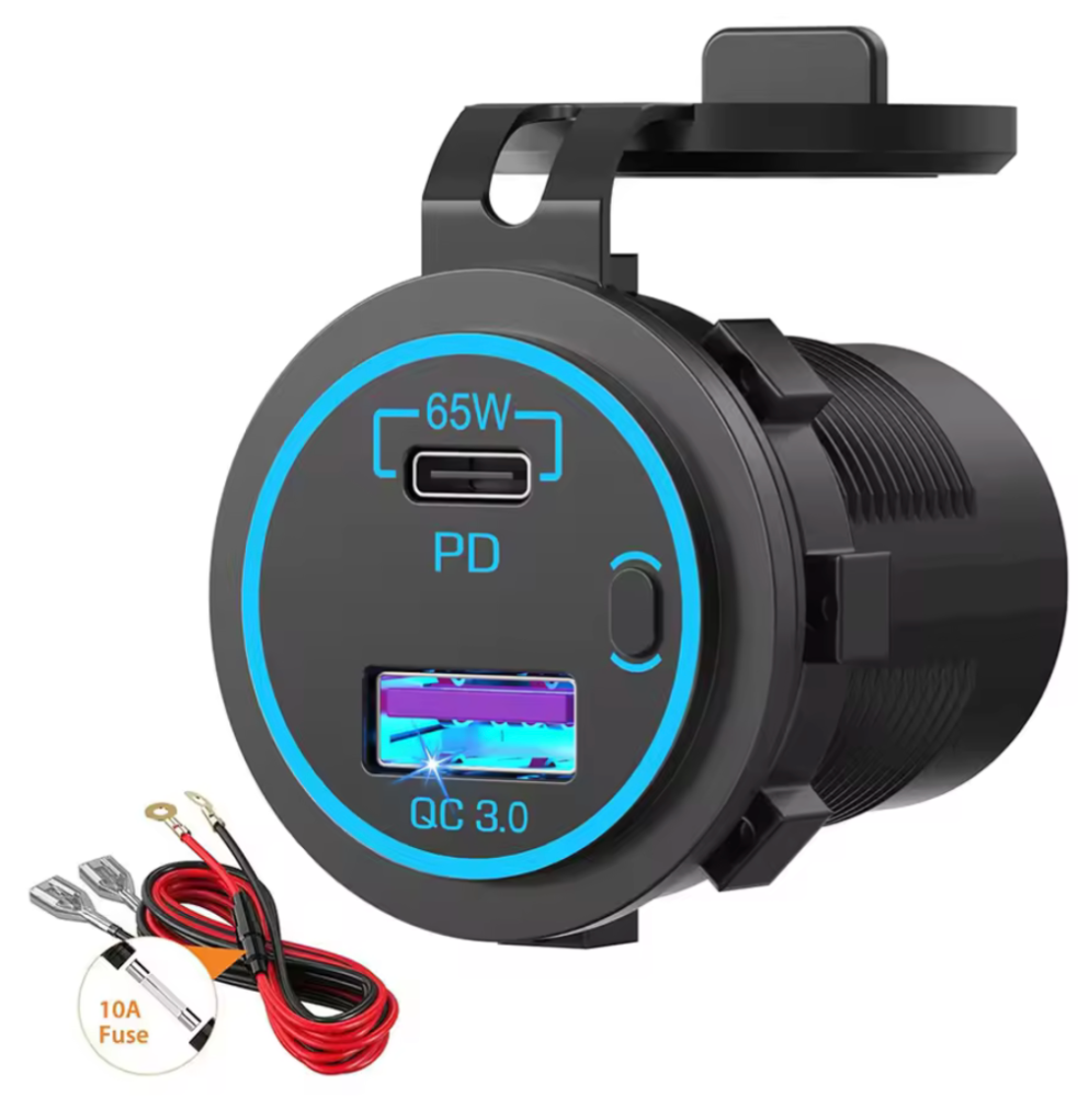

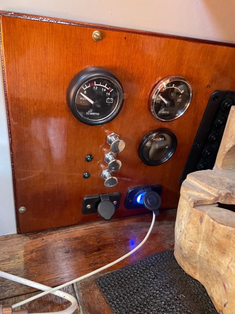

Har dere vurdert å lade laptop via 12V "biladapter" ?
Strømuttaket til venstre for USB uttaket kan være et "sigarettenner" uttak.
Et "billaderadapter" til å lade laptop med koster normalt mye mindre enn en 230V omformer... men kanskje enda viktigere, det er ineffektivt å først tranformere opp 12V til 230V, for at laptopp-laderen så skal transformere ned fra 230V til ca 19V...
I båt mener jeg det er smart å velge det som gir lengst brukstid på batteriene mellom hver lading :glimter:

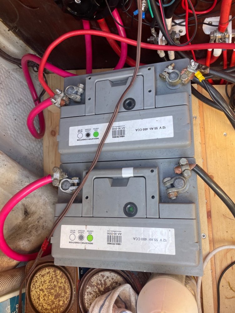

Slik jeg ser det så har du et 55ah batteri til forbruk, og et 55ah batteri for start.
55ah til forbruk er veldig begrenset kapasitet. På en god dag så holder det et døgn når du har kjøleskap på. Og går du mye for seil, så vil du slite med kapasiteten du har om bord. En 220v inverter er kjekk å ha, virker som årets ting her på båtplassen, men de fleste som installerer det her har kanskje 10 ganger så stor kapasitet på batteriene som det du har. Jeg hadde tidligere 115 ah forbruksbatteri i min båt. Det holdt ikke særlig mye mer en et døgn med kjøleskap en sommerdag. Har nå oppgradert til lithium batteri, og med det fått god kapasitet.

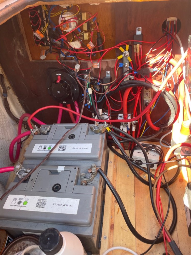

Jeg støtter @Sørlandet2 her. Du har veldig liten batteripakke til forbruk her.  Lading av masse telefoner og laptop vil tømme det ene batteriet ditt veldig fort.
Det du absolutt ikke ønsker å gjøre, er å tømme begge batterier. Da får du ikke start på motor.
Forhåpentligvis er batteriene ikke sammenkoblet, slik at du bare tapper det som er ment til forbruk.
Veldig mange gjør en liten feil her, og kobler batteriene sammen. Å da kan det bli vanskelig å få start,  når kjøleboks og ladere til utstyr har stått på en stund.

Har alt mulig elektrisk ombord, men det som jeg vanligvis ender opp med å bruke til å lade PC og mobil, det er denne:
https://www.kjell.com/no/produkter/mobilt/lade-og-koble/mobiltelefonladere/billader/linocell-premium-billader-med-usb-c-pd-95-w-p22750
