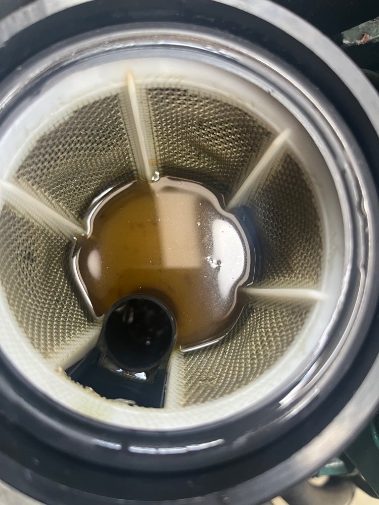

KAD43, sjøvannskretsen blir glovarm. Har renset kretsen, tips til neste steg?
skøytelars
Code0 skrev 7 minutter siden:
Glovarm er så mangt. Kjøp deg ett termometer for overflater så kan du gi noen tall.
Klarer ikke å holde hånda på delene. Ser i sjøvannsfilteret at rydlymen jeg renset med fortsatt ligger i filteret. Ser altså ut som sjøvann ikke kommer inn i filteret. IMG_0631.jpeg.1e93a5b232b5deb0698a81babf78e196.jpeg
Orker du å holde hånda på en flate i tre sekunder før du sier "au" er den 60 grader eller mindre. Virker ikke som du klarer å suge vannet gjennom, er lokket på grovfilteret tett? Suger du luft et eller annet sted mellom inntak og pumpe vil du ikke få sirkulasjon.
Kan det vera luft i saltvasskretsen? I så fall kan det hjelpa å stenge inntaket, fylla vatn i saltvassfilteret, skru på loket før du opnar inntaket.
Eventuelt at saltvasskretsen er tett, eller at ompellaren spinn på akslingen, eller at VP har lagt inn eitkvart for å plaga kundane....
