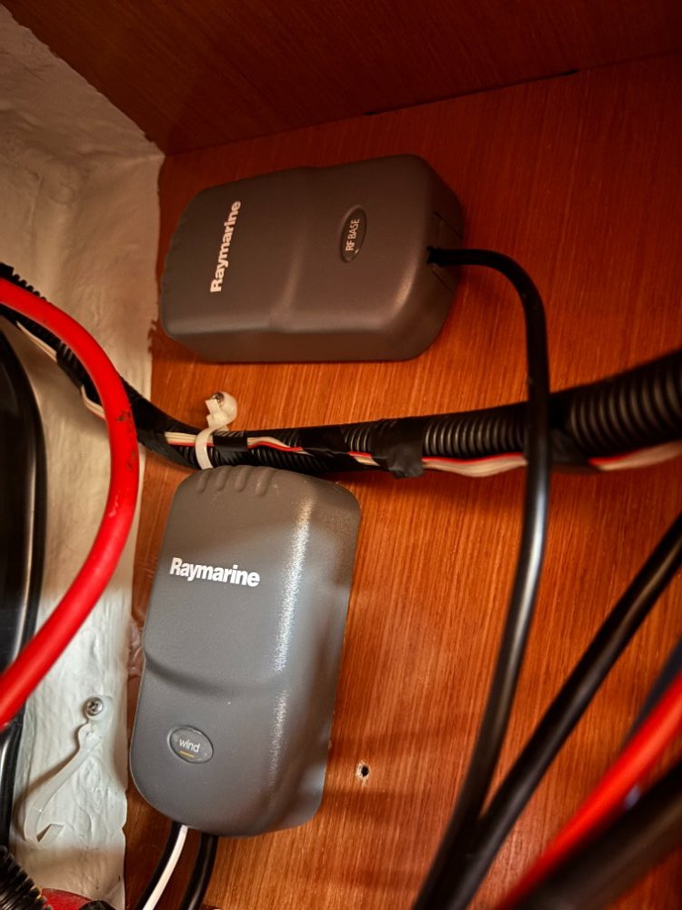

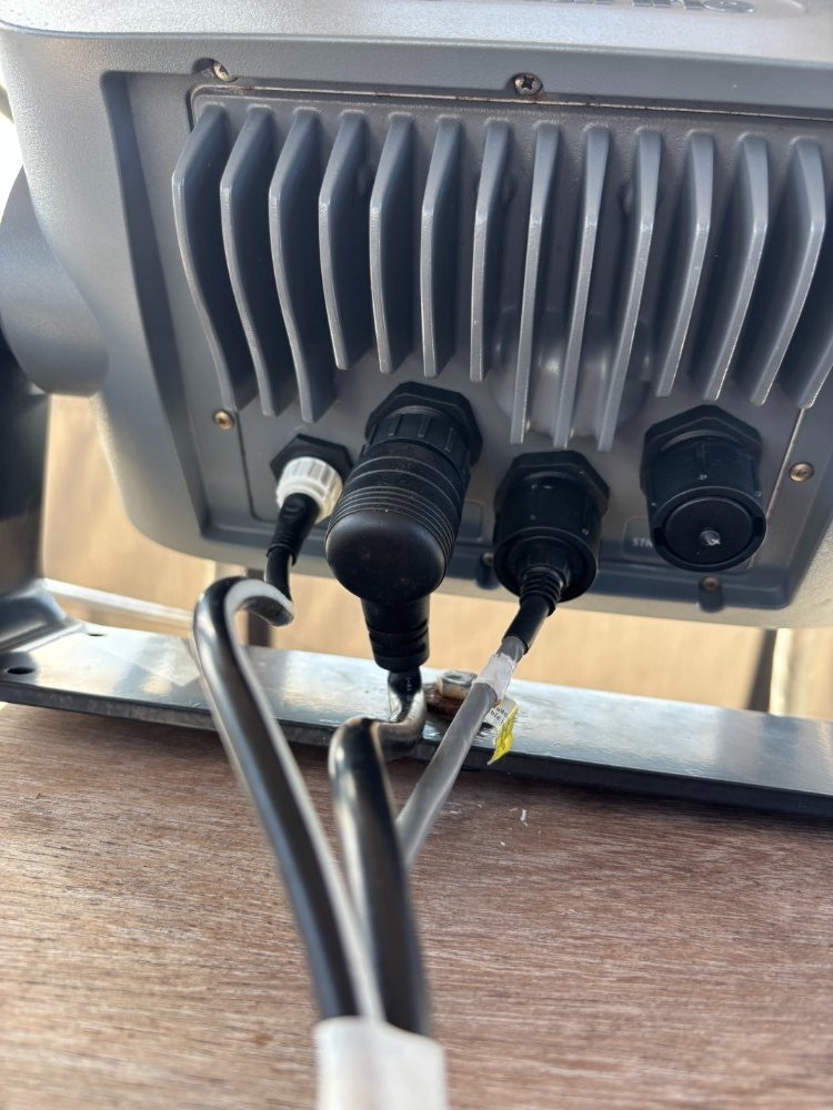

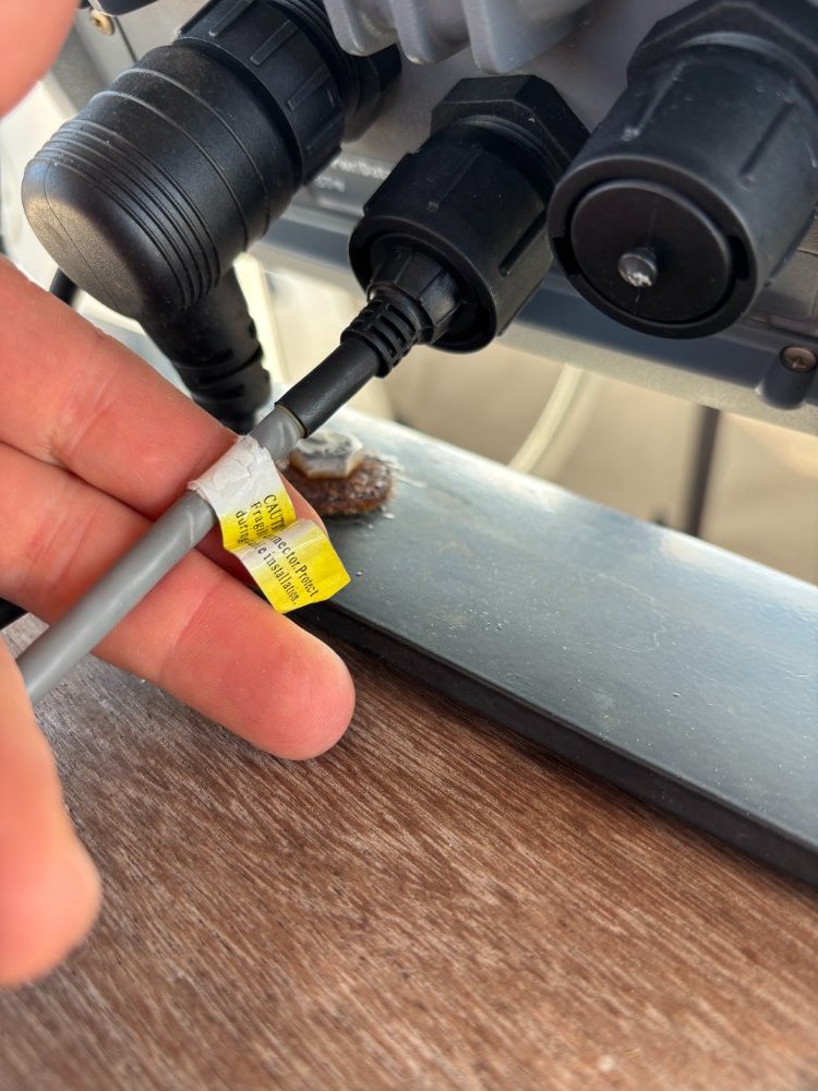

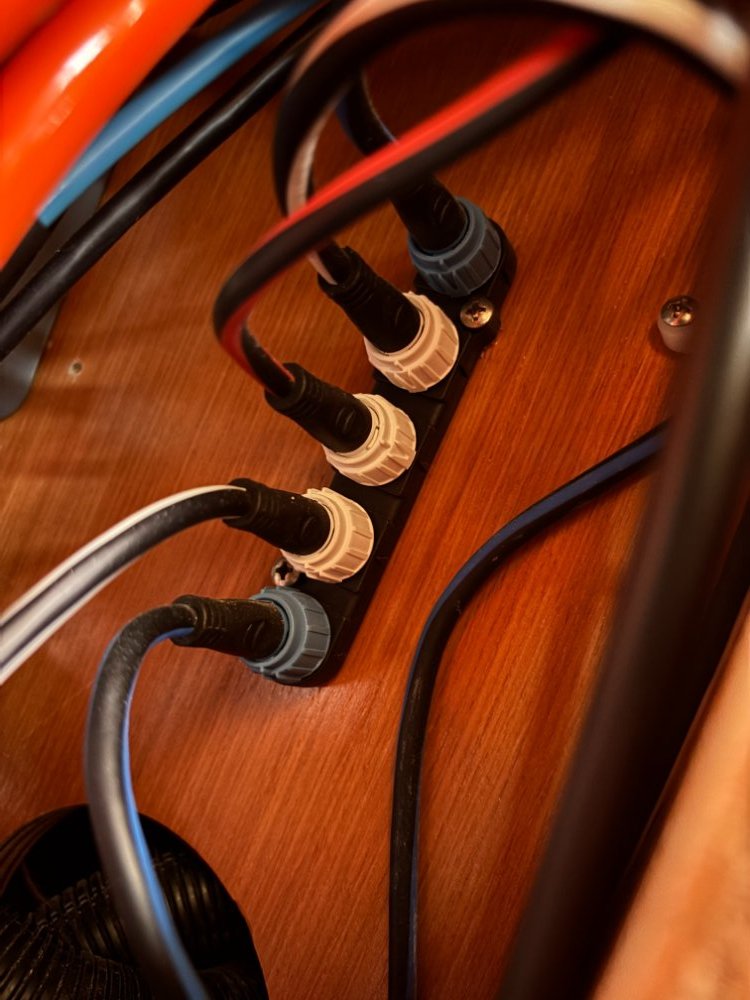

Hei! Vurderer å bytte ut min gamle Raymarine c90w til en nyere og mer sexy axiom12.
Har idag en autopilot og radar som "snakker" sømløst med c90. Dette er noe som er viktig i en eventuell ny kartplotter.
Da jeg nettopp har overtatt min første seilbåt, som også har en vindmåler som ikke snurrer rundt, kjente jeg at dette var behagelig å få ordnet hos en profesjonell aktør.
Fikk en lengre mail om at mitt gamle utsyr ikke ville prate med ny plotter, så her måtte alt byttes, eller godta at jeg ikke kan bruke autopilot og radar på axom.
Autopilot: X10
Radar: Usikker på alt angående denne, men legger ved noen bilder.
Må kjøpe ny vindmåler, så vurderer helt ny tridata med nytt display.
Er det noen her som kan bekrefte, eventuelt avkrefte om dette utstyret vil kunne kobles til samme nettverk?

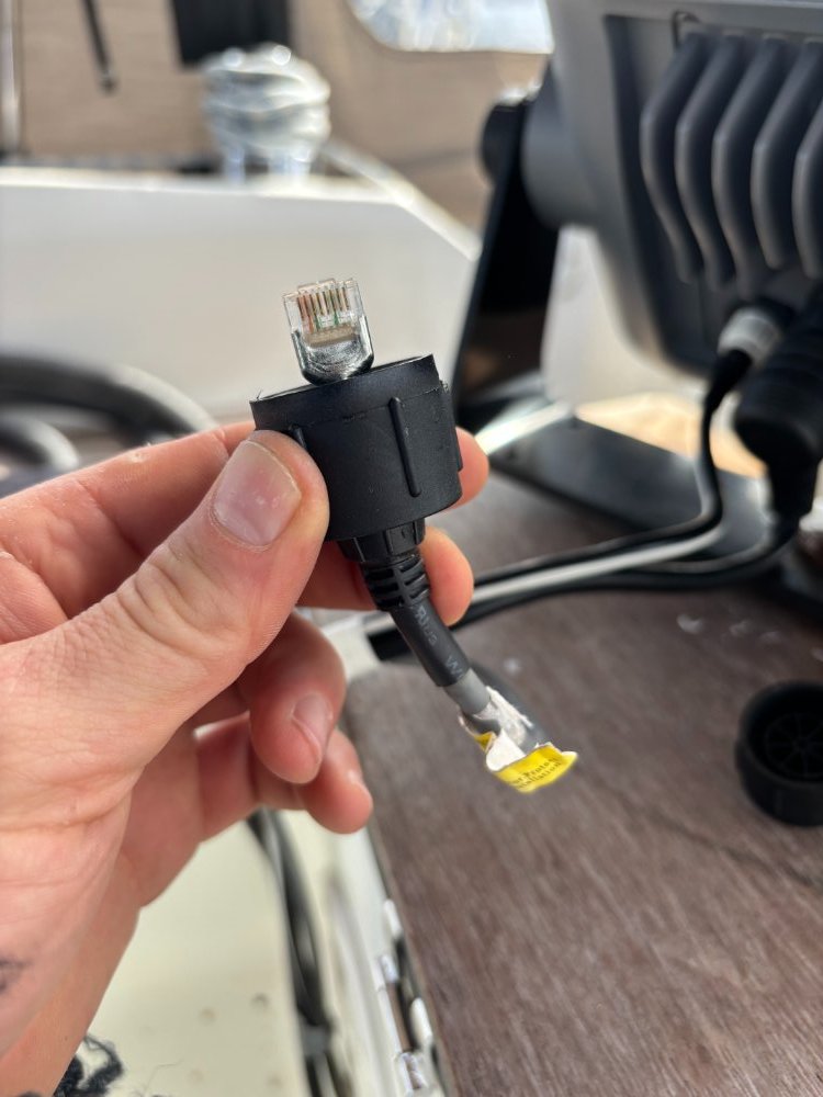

Det fungerer bedre nå, men tok litt tilvenning. Brukervennlighet var betraktelig bedre på min forrige Garmin enn Navionics på Raymarine.
Autoroute fungerer, men må være nøye med hvor du starter og ender + at den ikke er til å stole på selv om du har satt riktige verdier (dybde, bredde høyde osv).
Den forsøker konsekvent å ta meg under brua til Jarlsø hvis jeg ønsker en autoroute fra Oslofjord-siden og inn til Tønsberg (Brohøyde 1.7m og har satt båt til 4.5m).
Ellers gikk tilkobling veldig greit, trengte kun den overgangen fra eldre til nye Seatalk for at det skulle fungere.
