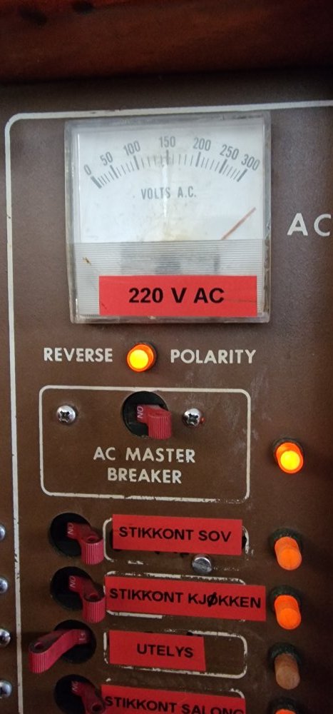

Trawler 42 Startet 6.Mai Link til dette innlegget Startet 6.Mai Lampen for "reversed polarity" lyser på landstrømspanelet og har vel gjort det i lang til. Det var først når jeg leste i et hefte om "strøm ombord" at jeg ble klar over at det kunne være farlig. Hvordan finner jeg ut om det er feil ombord ? Eller er det lurt å bare bestille elektriker med en gang ? (voltmeteret på bildet er gåent og skal byttes) Sitér dette innlegget Hui 900 FB m/Kad43 kompressor + 11' Rib m 10hk(15) Mercury Viking Hjemmehørende i Kristiansand S Link to post

bellen Svart 7.Mai Link til dette innlegget Svart 7.Mai Omvendt polaritet er ikke et problem før du har trefase ombord og driver trefase elektromotorer. Har du ikke det, så er det null problem at lampen for feil polaritet lyser, så lenge alt annet fungerer normalt. Sitér dette innlegget Link to post
Trawler 42 Svart 7.Mai Emnestarter Link til dette innlegget Svart 7.Mai bellen skrev 27 minutter siden: Omvendt polaritet er ikke et problem før du har trefase ombord og driver trefase elektromotorer. Har du ikke det, så er det null problem at lampen for feil polaritet lyser, så lenge alt annet fungerer normalt. Takk Bellen ! Alt fungerer normalt ombord og ingen trefase greier her nei. Da slår jeg meg til ro med tingenes tilstand som de er. Takk for svar til alle og saken kan anses som løst. Sitér dette innlegget Hui 900 FB m/Kad43 kompressor + 11' Rib m 10hk(15) Mercury Viking Hjemmehørende i Kristiansand S Link to post
