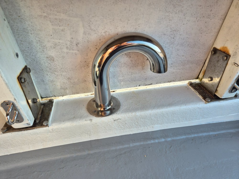

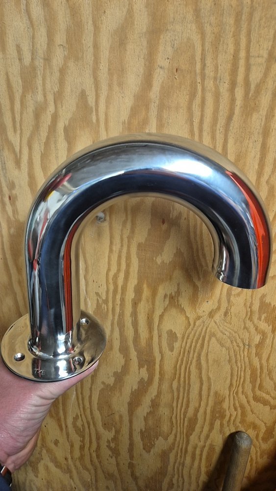

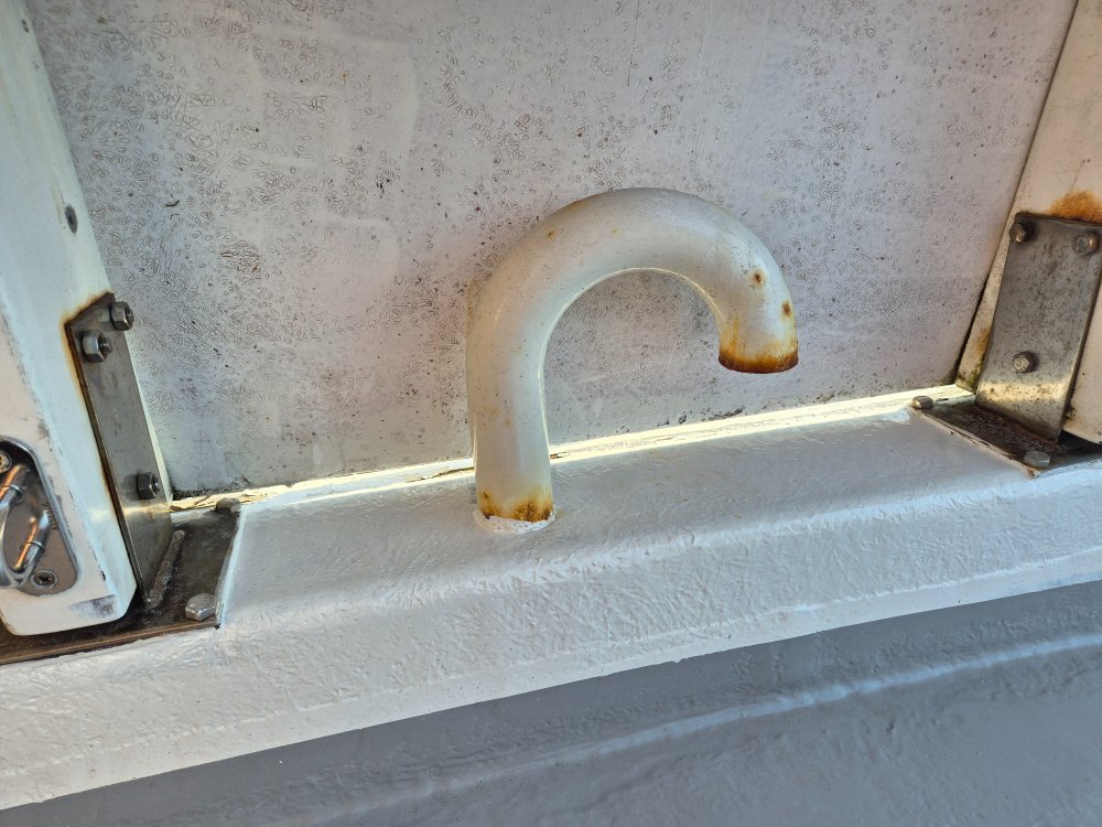

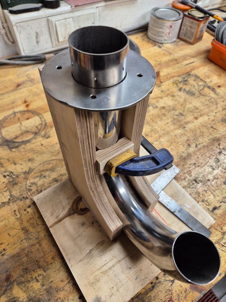

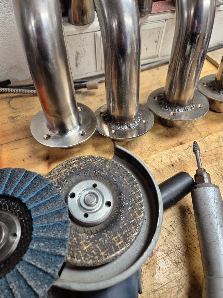

Thoma_s Startet 7.Mai Link til dette innlegget Startet 7.Mai Her er litt om et verksteds prosjekt jeg har holdt på med i det siste . På akterdekk var det montert fire i svart stål. De gjorde jobben men begynte å bli slitne Kjøpte 2 " rustfrie eksos deler ifra Speeding Eksos deler Kuttet ut flenser ifra en plate. Sveiset de i en jigg for å få det beint og rett. Er ikke en sveiser, mer sliper. Etter litt polering blir det blankt og fint. Fint å bygge slikt selv Anbefales Sitér dette innlegget Link to post

dieselfan Svart 7.Mai Link til dette innlegget Svart 7.Mai Flott jobb, skikkelig imponerende Spesielt jiggen din viser at du er et skikkelig talent Sitér dette innlegget Link to post
