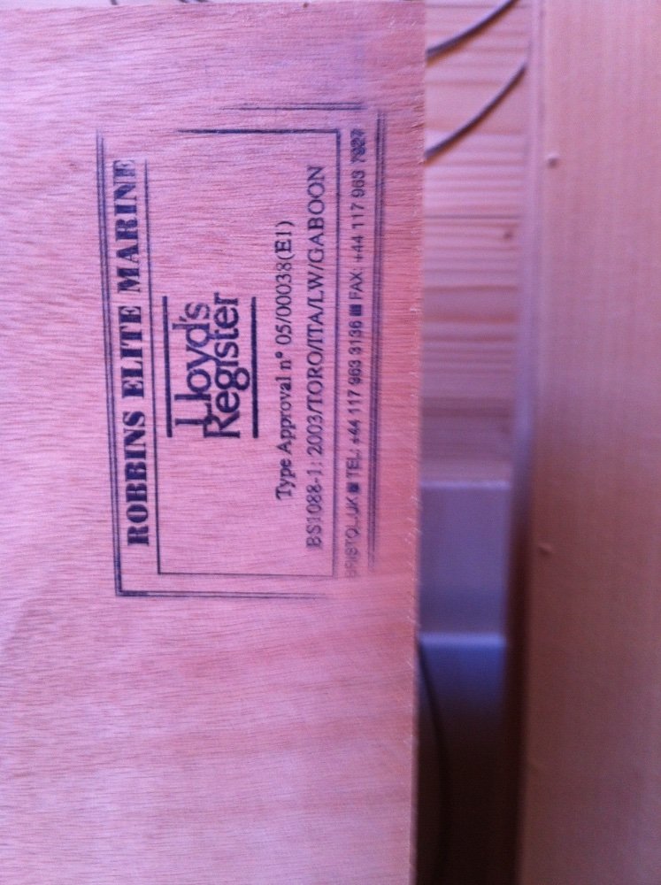

Jeg startet med å bestille ca 800 kg kryssfiner fra England.
Synd at bildet ble rotert litt feil. Men nå visste jeg at det var mulig å få tak i kryssfiner beregnet for båtbygging. Jeg lette en stund før jeg skjønte hvordan jeg kunne få tak i bra kryssfiner.

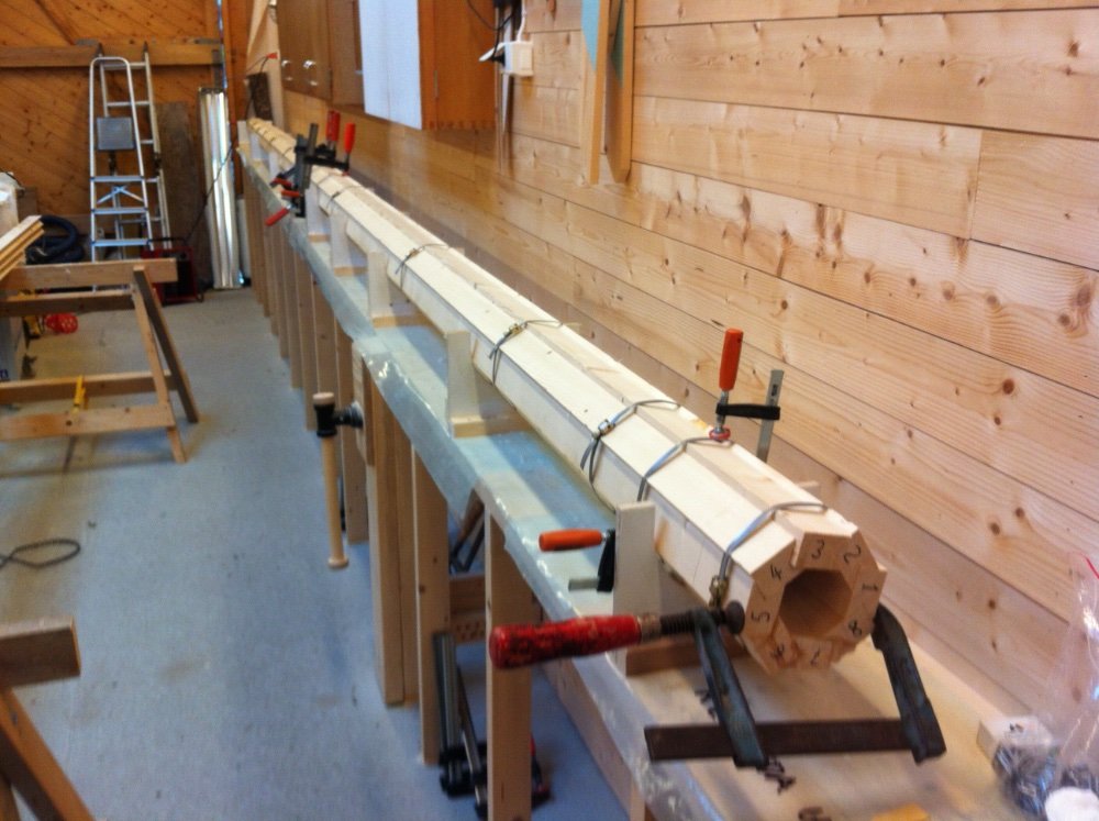

Det første jeg gjorde av konkret snekring var å lage mastene. Jeg var spent på om jeg kunne få til å lage hule master med birdsmouth teknikk. Mastene er ikke så veldig lange, den lengste er 7,37 m.
Her er masta allerede limt opp:

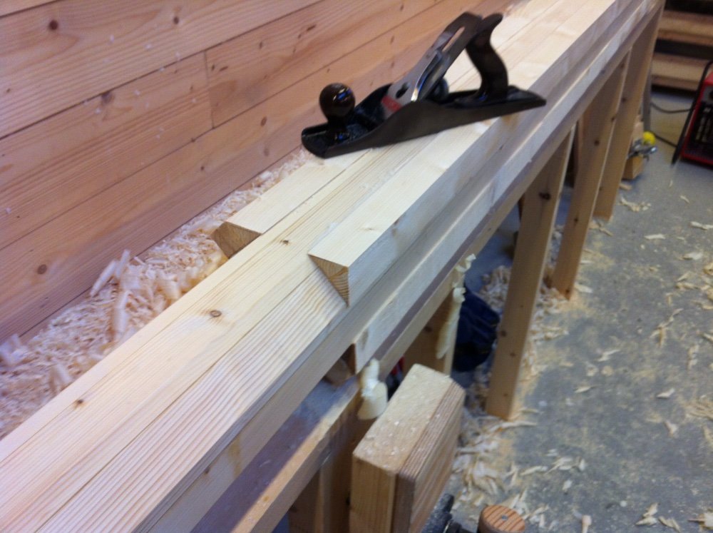

Mastene er satt opp i en bukk i båten, slik at de kan legges ned slik som en gammeldags flaggstang. Jeg vet ikke hva en slik anordning heter på norsk, hverken når det gjelder båtmaster eller flaggstenger. Den nederste delen av mastene må derfor gjøres kvadratiske, her har jeg limt på noen lister for å bygge opp denne utformingen.

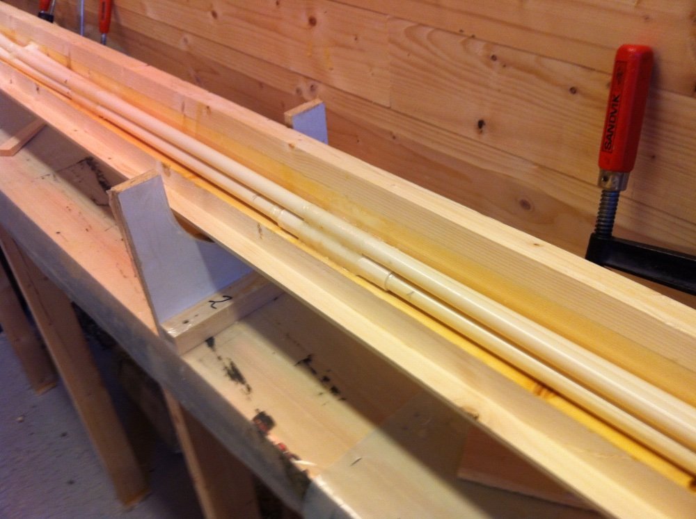

Jeg la inn elektrikkerrør for kabler til lanterner og kanskje antenne:

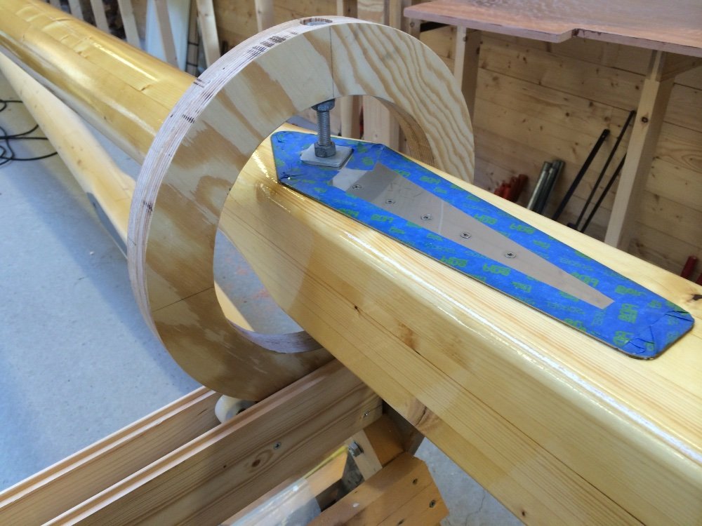

Dette er en sak jeg laget for å kunne rotere masta når jeg lakkerte, mange strøk.Jeg utnyttet hullet for bolten som skal hengsle masta i mastebukken. Her ser man også platene som forsterker hullet gjennom masta. Disseble skåret ut med laser. De er limt og skrudd til masta. Det er mange flere skruer som er dekket av maskeringsbandet. Det er en tilsvarende ring i andre enden, der utnytter jeg et hull for et beslag.

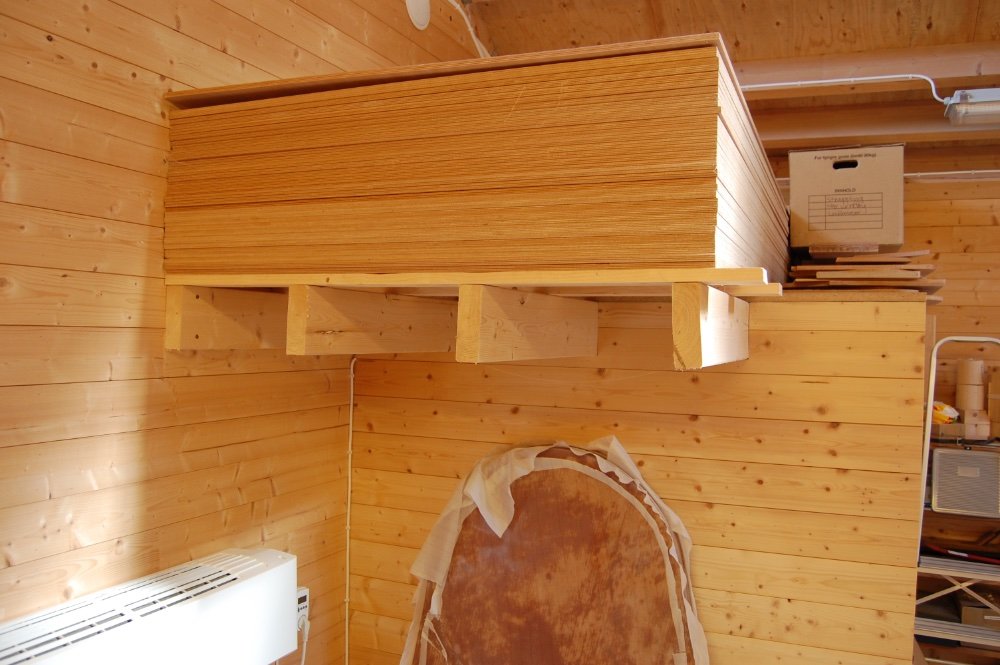

Jeg startet med å kjøpe ca. 800 kg kryssfiner. Her har jeg allerede begynt å forsyne meg av haugen:

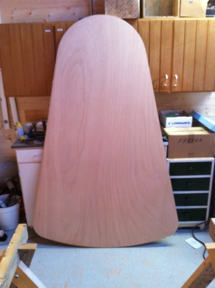

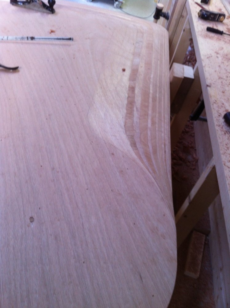

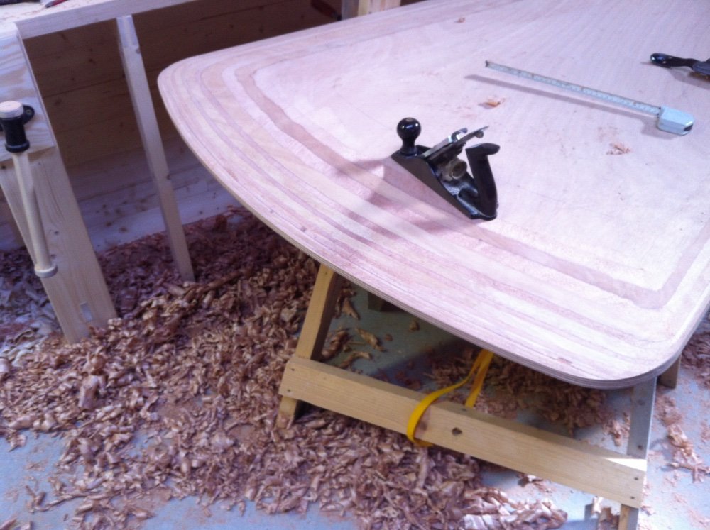

Lebord er de store platene på hver side av skroget. De fungerer på samme måte som senkekjøler. De kan svinge rundt en solid bolt og kan svinges helt ut av vannet for å redusere dypgående og senkes ned for å hindre avdrift når man seiler kryss eller slør. Hver lebord er laget av to 18 mm kryssfiner plater som er limt sammen. De er altså 36 mm tykke og blir kapslet inn i et par lag glassfiberduk lagt i Epoxy. Hver av dem fyller bortimot hele arealet til en standard krysfinerplate.

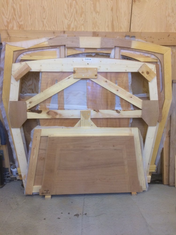

Jeg avslutter med et bilde av skottene. Disse er laget av 12 mm kryssfiner med lister langs kantene.Her er også med en mall som skal fjernes når skroget kan holde fasongen selv.2018-05-0909_39_42.jpg.4c8f9c7453a04c06f4e6fd6c1f8a73b4.jpg
