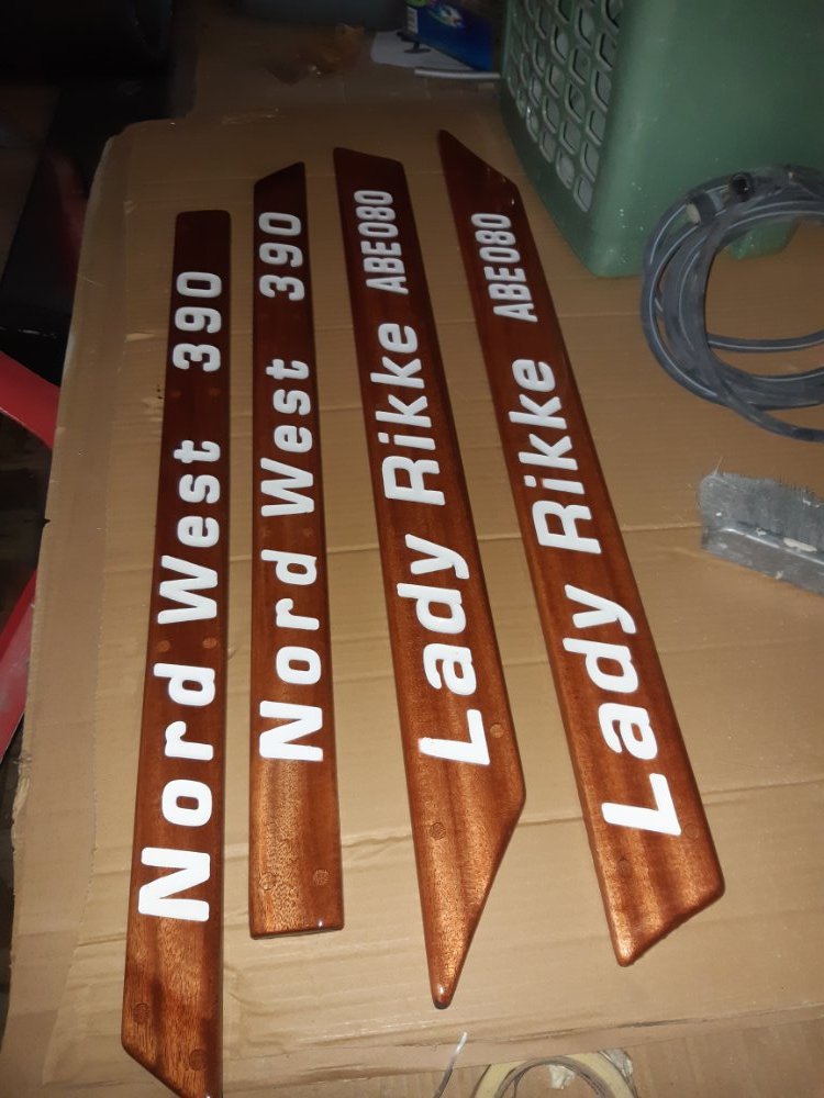

Har ein Nord West 390 med mahogny lister.Disse blei lakkert I 2011 i Sverige. Skruehull blei plugga,listene montert på borrelås,taes av i oktober, monteres igjen i april.Dei er lakkert med 2 komp lakk.Har sprøyta 2 av listene,med billakk,grunna små riper i lakken.Forsatt blank og fin litt solbleika
