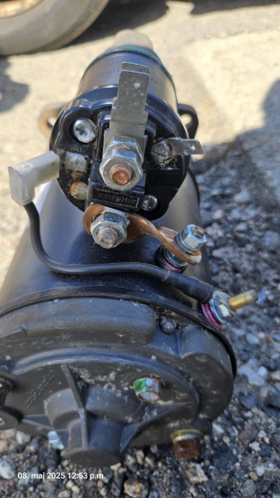

atamund Startet 11.Mai Link til dette innlegget Startet 11.Mai Hei Jeg hjelper min bror og monterer ny selvstarter. Det er ikke reaksjon vis vi kobler plus fra tenninglås inn på høyre stift. Er usikker på om venstre stift skal ha minus da den er isolert ser den er skrudd fast på starter Sitér dette innlegget Link to post
Arve H Amundsen Svart 11.Mai Link til dette innlegget Svart 11.Mai Er også litt usikker på om sort ledning som går fra venstre stift er koblet riktig. Den var sånn (men løs på det isolerte skruefestet på starteren) når starteren ble kjøp brukt. Arve, bror som blir hjulpet. Sitér dette innlegget Link to post
J-Å Svart 11.Mai Link til dette innlegget Svart 11.Mai Jeg er litt usikker her, men jeg lurer på om dette er en starter med isolert minus, og at batteri minus skal inn på den lange skrueterminalen lengst til høyre, batteri pluss øverst hvor det er en dobbel flatkontakt, og startsignal +12V på flatkontakten til høyre. Sitér dette innlegget Link to post
atamund Svart 11.Mai Emnestarter Link til dette innlegget Svart 11.Mai Da skulle vell minus fra batteri også hatt egen tillkobling Sitér dette innlegget Link to post
husky dane 85 Svart 11.Mai Link til dette innlegget Svart 11.Mai Pluss på den store bolten oppe og pluss fra tennings lås/start knapp på den til høgre,bolten til høgre som den svarte kabelen fra innslaget er kopla på ska ha minus,prøv og sjå ka som skjer, bruk startkabler for å testa Sitér dette innlegget Link to post
J-Å Svart 11.Mai Link til dette innlegget Svart 11.Mai atamund skrev 26 minutter siden: Da skulle vell minus fra batteri også hatt egen tillkobling Ja, minus fra batteri på bolten helt til høyre? Sammen med kabelen som går videre derfra til minus på innslag. Det er nok en grunn til at den bolten er så lang. Sitér dette innlegget Link to post
atamund Svart 11.Mai Emnestarter Link til dette innlegget Svart 11.Mai Hvis jeg har forstått det riktig så kobler jeg batteri minus til skrue til høyre, batteri pluss til skrue senter og plus signal fra tenninglås til kontakt høyre side. Det betyr att starten er 2 polet Sitér dette innlegget Link to post
J-Å Svart 11.Mai Link til dette innlegget Svart 11.Mai atamund skrev 56 minutter siden: Det betyr att starten er 2 polet Det ser slik ut for meg. Men du bør gjerne ha en sikring eller noe annet som begrenser strømmen når du tester. Sett gjerne på en en ekstra mutter, og unngå å løsne den innerste. Sitér dette innlegget Link to post

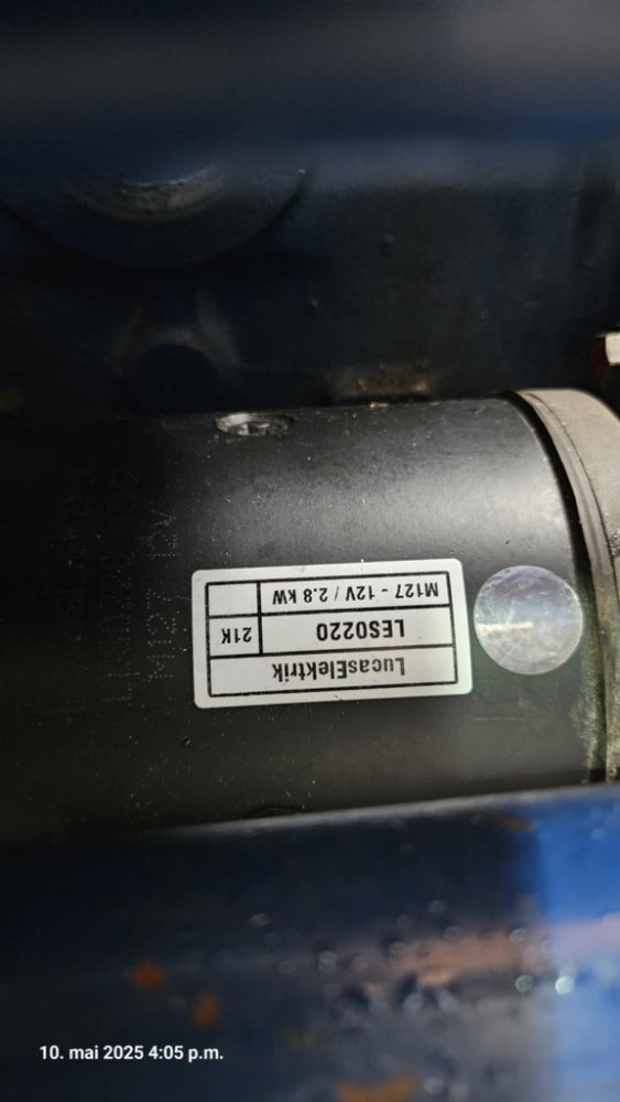

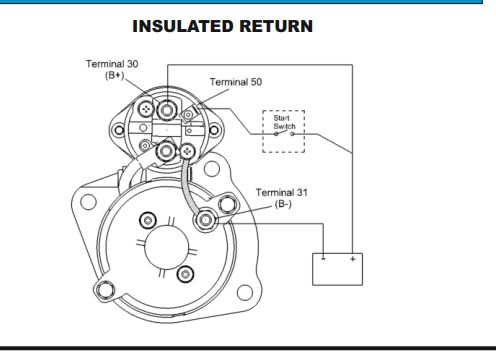

Rolf Svart 11.Mai Link til dette innlegget Svart 11.Mai Regner med de som kan slikt kan finne ut av det via denne linken. Type LES0220 står omtalt på side 35 https://exhibitorsearch.messefrankfurt.com/images/original/document_downloads/10000007202401/316659/1713168981713_1606816405.pdf Sitér dette innlegget Rolf som trives best med Sommer, Sol og Sørland "Seier venter den, som har alt i orden - held kalder man det. Nederlag er en absolutt følge for den, som har forsømt at ta de nødvendige forholdsregler i tide - uheld kaldes det" Roald Amundsen Link to post
atamund Svart 11.Mai Emnestarter Link til dette innlegget Svart 11.Mai Hei Ser att det står isolert retur på side 35 så da prøver vi i morgen og koble minus på skruen til venstre . Sitér dette innlegget Link to post
Dixie 2 Svart 11.Mai Link til dette innlegget Svart 11.Mai Dette er skjema som gjelder for den aktuelle starteren Sitér dette innlegget Link to post
atamund Svart 12.Mai Emnestarter Link til dette innlegget Svart 12.Mai Da har jeg koblet minus batteri til skrue nede på høyre side og da virket den. Takk for all hjelp Sitér dette innlegget Link to post
