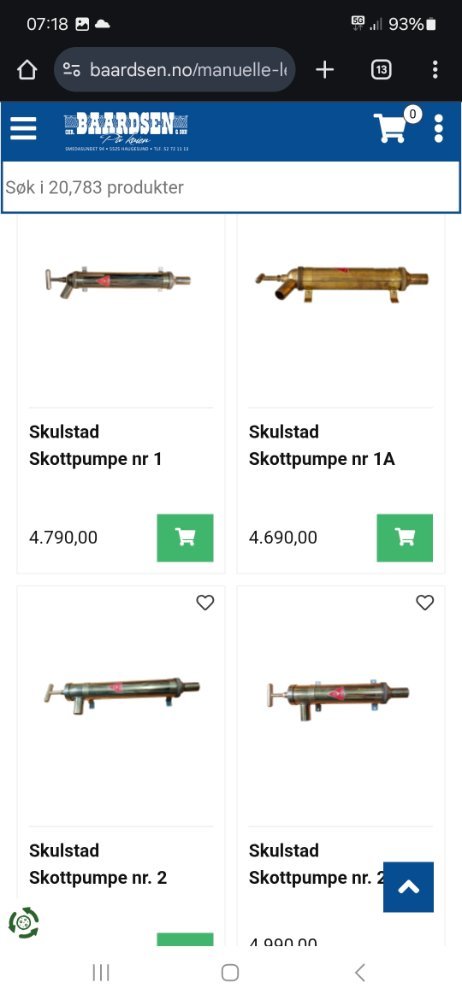

Bruflaat Svart 12.Mai Link til dette innlegget Svart 12.Mai Her fins det vell kanskje noen som kan passe. Sitér dette innlegget Link to post
Senjahopen Svart 12.Mai Emnestarter Link til dette innlegget Svart 12.Mai Takk for tips men dette er vel lensepumper med stor slangediameter.. men i den prisklassen er vel en nira 6b stempelpumpe et bedre alternativ. Overkill for et årlig oljeskift, så tenker en liten messingpumpe er nok. Sitér dette innlegget Link to post

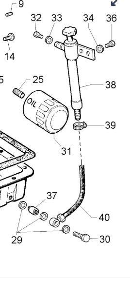

Grønnskollingen Svart 12.Mai Link til dette innlegget Svart 12.Mai Nanni leverer smådieselene sine med manuell pumpe. Du kan kanskje høre med Nogva om de vil selge deg en pumpe? https://www.nogva.no/no/produkter/fremdrift/nanni/n330 Sitér dette innlegget Link to post
Senjahopen Svart 12.Mai Emnestarter Link til dette innlegget Svart 12.Mai Grønnskollingen skrev 19 minutter siden: Nanni leverer smådieselene sine med manuell pumpe. Du kan kanskje høre med Nogva om de vil selge deg en pumpe? https://www.nogva.no/no/produkter/fremdrift/nanni/n330 Har sendt forespørsel. De som har levert motoren i sin tid så. Cummins 4bt 3.9M. Sitér dette innlegget Link to post
Brigg Svart 12.Mai Link til dette innlegget Svart 12.Mai @Senjahopen Hva feiler den gamle pumpa? Sitér dette innlegget Viksund 340 St. Cruz: Tre-roms fritidsbolig med to terasser og fleksibel beliggenhet. 2009 - 0000: Viksund 340 St.Cruz Fly m/VP D6-370/HS80AE 2003 - 2009: Halco 29 Offshore Fly m/VP 41B/290DP Link to post
Senjahopen Svart 12.Mai Emnestarter Link til dette innlegget Svart 12.Mai Brigg skrev Just now: @Senjahopen Hva feiler den gamle pumpa? Den suger ikke olje. Sikkert bare stove/dårlige pakninger. Har forespurt nytt pakningssett men vanskelig å vite hvilken pumpe det er hvis de ikke har kjørt en standard i årtider. Motoren er fra 1993. Sitér dette innlegget Link to post
