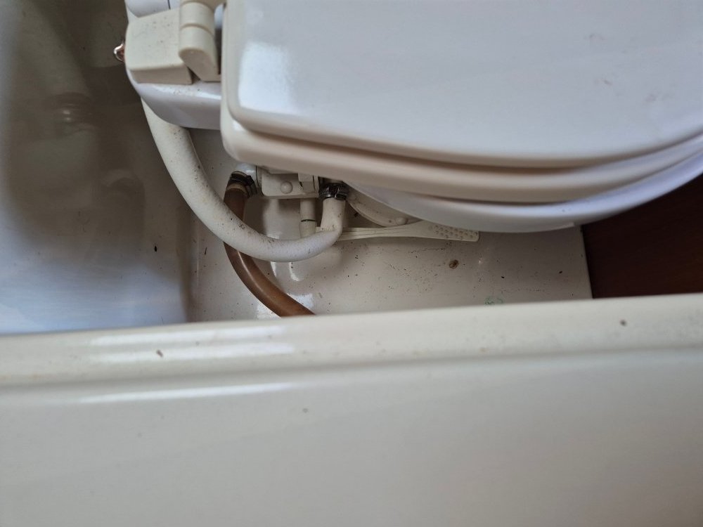

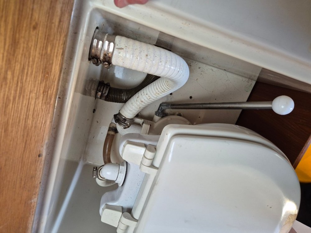

Får hverken pumpet vann inn i toalett, eller pumpet vann ut. Har forsøkt med bøtte vann i skåla, men ingenting skjer. Ingen ventiler el. å slå over. Kun en pedal til å tråkke på for å pumpe sjøvann inn (kuleventil til sjø ok), og en spak for å pumpe ut til septiktank. Så godt som null motstand ved bevegelse på begge to.
Noen som klarer å identifisere produsent/type? Eller er beste løsning å bytte ut hele greia? Koster jo ikke all verden for et enkelt, nytt et på Maritim el.
Det kan godt være at det holder med demontering og en god rengjøring for at det skal fungere som det skal igjen. Jeg har ikke sett denne typen før, men prinsippet virker jo funksjonelt nok.
Ellers så er det jo ikke så dyrt for et nytt, som du sier. Jeg ville i så fall ha spandert på meg et med stor bolle. De der standard bollene er ikke helt for voksne folk synes jeg...
