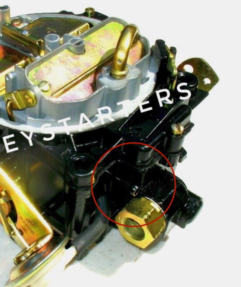

FredrikH Startet 12.Mai Link til dette innlegget Startet 12.Mai Hei, jeg har en Mercruiser 5.7 fra 1994 med følgende forgasser: https://www.ebay.com/itm/MARINE-RBLT-CARB-ROCHESTER-QUADRAJET-MERCRUISER-260-17080561-350-ENGINE/302984062007?_trksid=p2485497.m4902.l9144 Jeg har kjøpt følgende trykkmåler for å måle vakuum https://www.biltema.no/bil---mc/bilverktoy/motorverktoy/drivstofftrykkmaler/drivstofftrykkmaler-2000016980?gad_campaignid=20567858629 Jeg skjønner ikke helt hvor jeg skal koble denne på forgasseren - noen som kan hjelpe? Så vidt jeg har skjønt skal verdiene være: Pulls strong vacuum at idle (typically 17–22 inHg on a healthy engine). Sitér dette innlegget Link to post
subwoofer Svart 12.Mai Link til dette innlegget Svart 12.Mai Hvis den har port for det vil du finne en slangenippel med gummihette på som leder til et hull som kommer ut under spjeldene, evt en blindplugg med passasje til samme sted. Det du vil måle er vakuum i innsugsmanifolden, og det oppstår nedstrøms fra gasspjeldene. Sitér dette innlegget Link to post

FredrikH Svart 13.Mai Emnestarter Link til dette innlegget Svart 13.Mai Takk for info! Jeg fant bare ett hull (se bilde). Her går det en gummiledning ned til bensinpumpa. evt. her jeg må koble på en «T» adapter på denne da? Sitér dette innlegget Link to post
