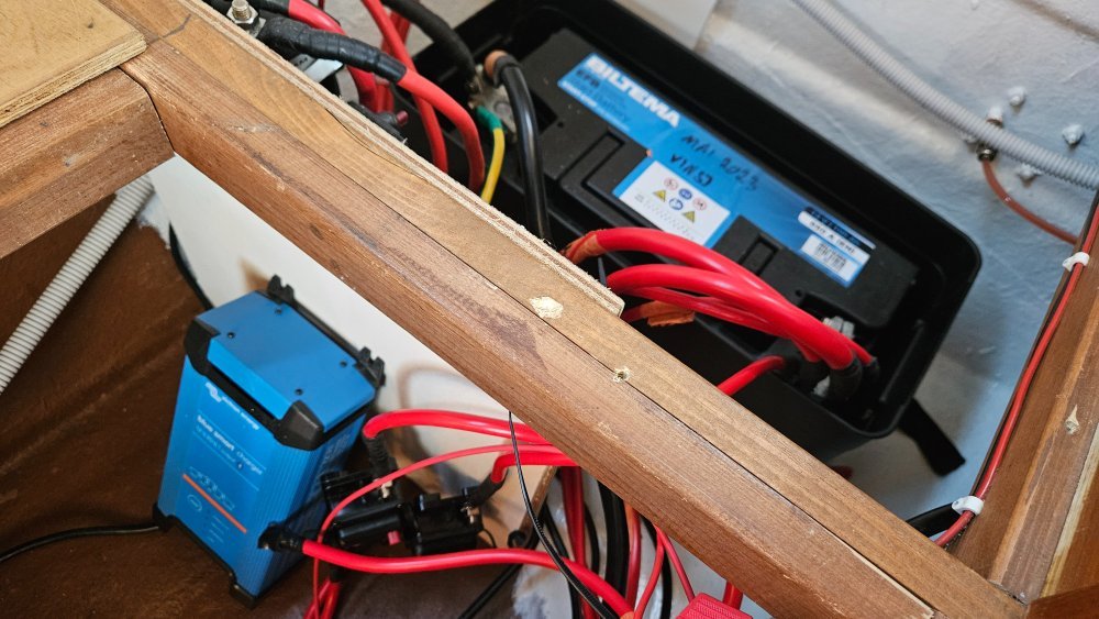

Jeg har funnet en praktisk plass til landstrømlader og dc-dc-lader på et skott/halvåpen skillevegg i en romslig benk.
Utfordringen er at batteriet til vinsjen er plassert på den andre siden av skottet. Batteriet er av typen EFB (Enhanced Flooded Battery)  BT nr. 80-3955, som skal være ganske tett.
Er det for stor risiko å montere ladere og batteri såpass nære?
Hva kan være trygge tiltak?
ezach skrev 7 minutter siden:
Nei, det vil jeg ikke si. Det er normalt ingen gnistdannelse fra en slik batterilader. Batteri montert nærme startmotoren er et mye mer reelt problem, og selv dette går normalt sett alltid helt fint.
ezach skrev 8 minutter siden:
Unngå å koble batteripolene med tilkoblet landstrøm i kombinasjon med helt nyladet batteri. Og om du kommer til båten og det lukter skikkelig forferdelig vondt og råttent egg så går du forsiktig tilbake på land og drar ut kontakten til landstrømmen før du går tilbake til båten for å lufte ut.
