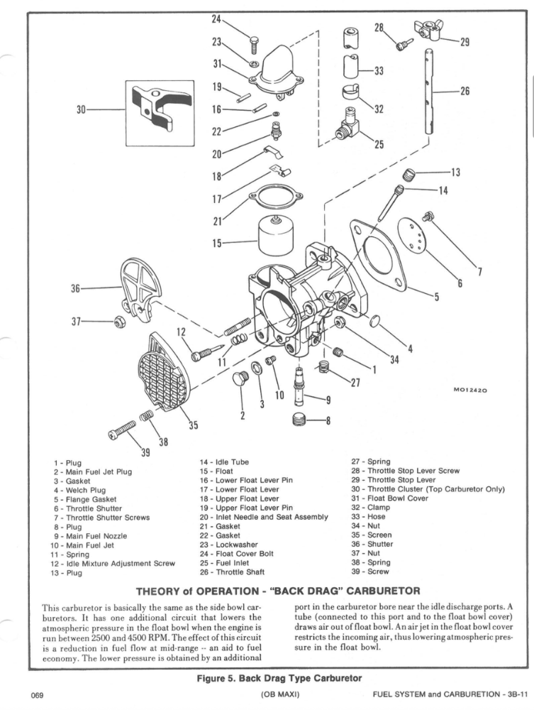

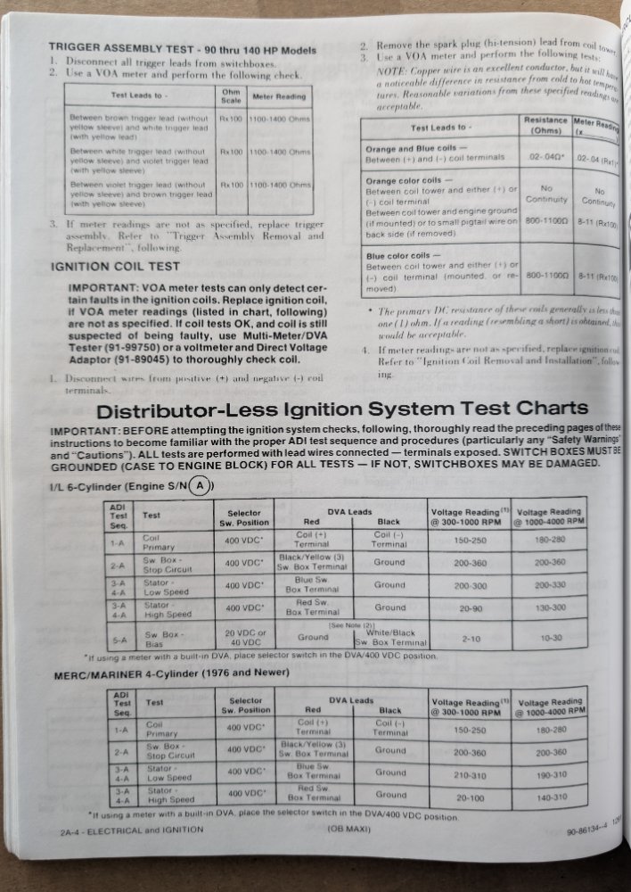

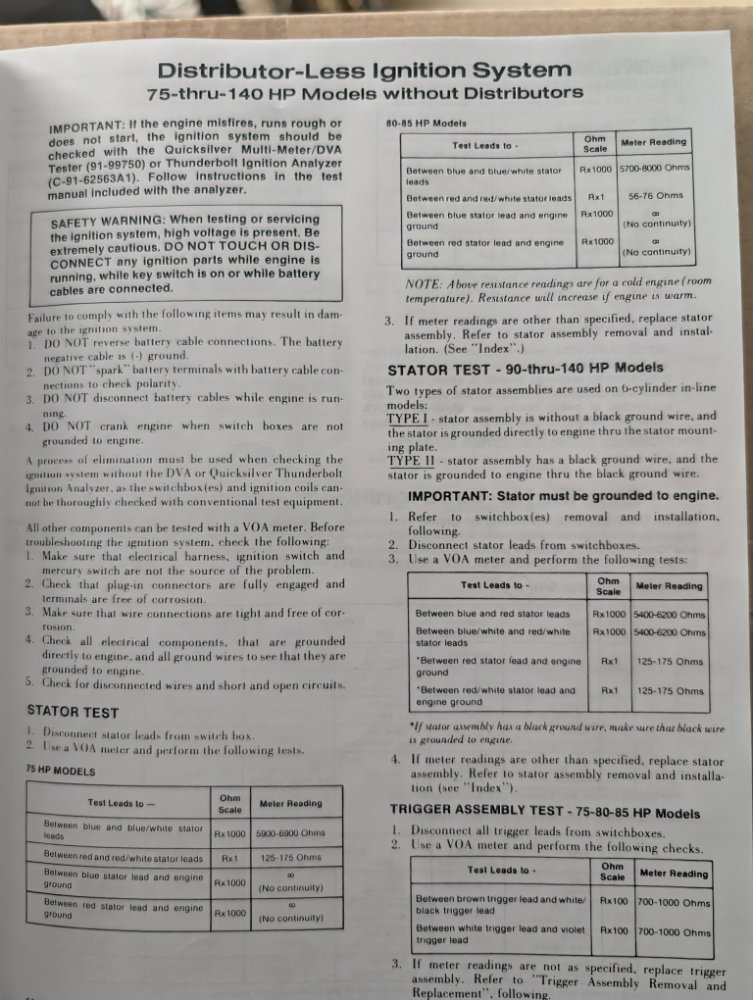

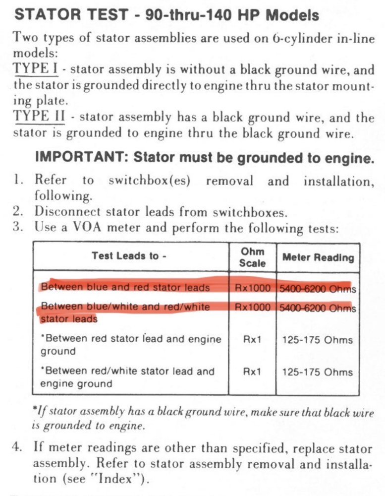

ballistic Svart 15.Mai Link til dette innlegget Svart 15.Mai Kan være coil(er), stator, trigger, switch box(er), rectifier/likeretter. Legger ved noen bilder fra Mercury Service manual. Har forøvrig samme motor stående i garasjen. Flotte motorer, men litt tørst etter dagens standard Sitér dette innlegget Link to post

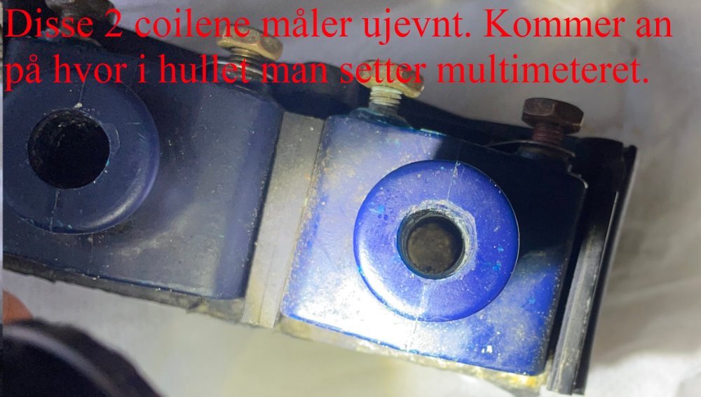

Frodling Svart 15.Mai Emnestarter Link til dette innlegget Svart 15.Mai Takk for mange tips. Nå har jeg tatt tenningsprøve mellom coils og tennplugger. Alt OK der. Jeg prøvde å kjøre motoren med klokker på, og syntes den gikk fint. Uten noe motstand på propellen gikk den fint på 5000+rpm. Jeg bestemte meg for å sette ut båten å prøve en gang til. Men problemet er det samme. Båten går ikke mer enn 20 knop, og motoren vil ikke bikke 3000rpm. Den ligger høvelig stabilt på ca 2900rpm når jeg kjører. Og noen ganger ''hoster'' den opp til 3000rpm. Etter å ha forhørt meg på ''Inline 6 Mercury Outboard Motor Fans'' Facebook forum fikk jeg mange anbefalinger om å sjekke stator slik som ''ballistic'' referer til. Tydeligvis kan en ''high speed coil'' eller linje av noe slag feile i statoren, og noen mener på min situasjon er ett typisk symptom på dette. Jeg gjorde testene 'balistic' sendte meg. Og det var ingen motstand da jeg utførte markert test i bildet under. Jeg bestemte meg for å ta av statoren for å inspisere, og da jeg rikket litt på ledningene smuldret beskyttelsen på den gule ledningen opp, og det var mye irring i ledningen. Det kan se mye ut som at statoren har skylda, men jeg syntes det er rart hvis noe elektrisk hindrer motoren i å nå høyt turtall under belastning, siden det er tenning på alle plugger. Hva tenker dere? Skal uansett bestille ny stator og bytte den. Mens jeg var igang testet jeg også trigger. Der var målingene helt ok. Jeg mistenker også at en dyse eller lignende kan være tett i forgasserne, og at motoren derfor klarer å kjøre fint uten noe motstand, men at den ikke får nok fuel når det er motstand på propellen. Vurderer derfor å ta av forgasserne igjen å gjøre en full overhaling. Sitér dette innlegget Link to post
Frodling Svart 15.Mai Emnestarter Link til dette innlegget Svart 15.Mai Selco Racing skrev On 14.5.2025 at 9.53: Setter pris på svar. Coiler kan du sjekke ved å flytte til annen sylinder, for å se om feilen følger etter. Èndte opp med å bruke en tenningsprøver fra biltema mellom hver enkelt coil/tennplugg. Både på tomgang og 3-5000rpm i gir. (med propellen av selvfølgelig) https://www.biltema.no/bil---mc/verkstedsutstyr/testinstrument/elektroniske-testinstrumenter/tenningsprover-2000017037 Sitér dette innlegget Link to post

sap_2000 Svart 16.Mai Link til dette innlegget Svart 16.Mai Frodling skrev for 20 timer siden: Jeg mistenker også at en dyse eller lignende kan være tett i forgasserne, og at motoren derfor klarer å kjøre fint uten noe motstand, men at den ikke får nok fuel når det er motstand på propellen. Vurderer derfor å ta av forgasserne igjen å gjøre en full overhaling. Når du hadde ut forgaserene, sjekket du at alt var ok med blad/ reedventilene? Sitér dette innlegget Mvh. SAP Link to post

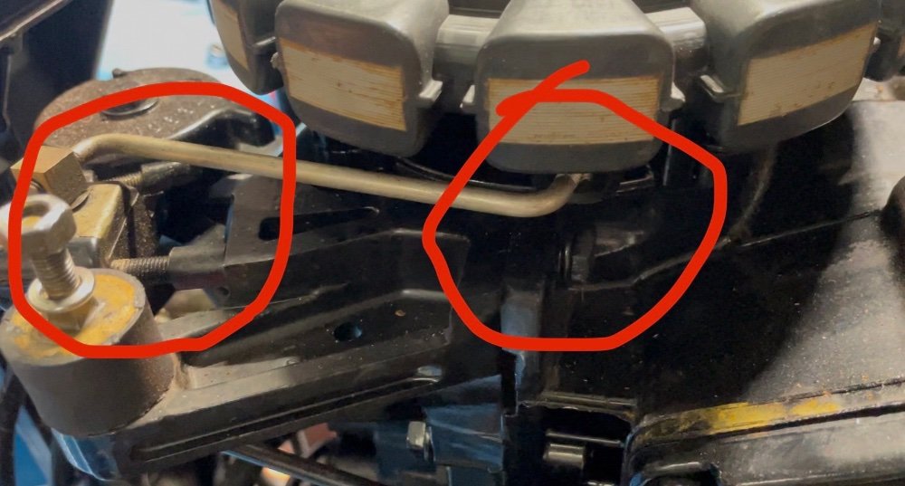

Frodling Svart 22.Mai Emnestarter Link til dette innlegget Svart 22.Mai Tror trigger ser bra ut, da stopperen til venstre treffer sperren når hendelen er fullt forover som vist på bildet. Mutter på stopperen satt også tight. Målte motstand tidligere på trigger, og de var OK. Så jeg tror jeg kan utelukke trigger fra feilsøking. Magnetene i svinghjulet var OK. Venter fortsatt på ny stator og likeretter. Og satser på å prøvekjøre etter de er byttet. Sitér dette innlegget Link to post

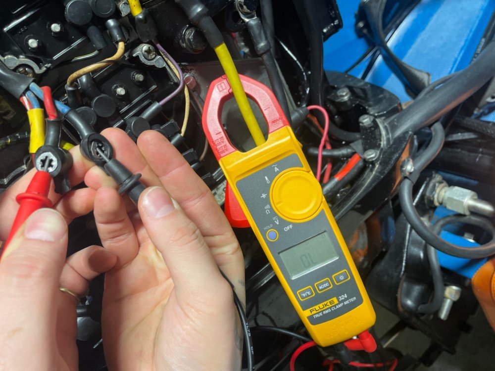

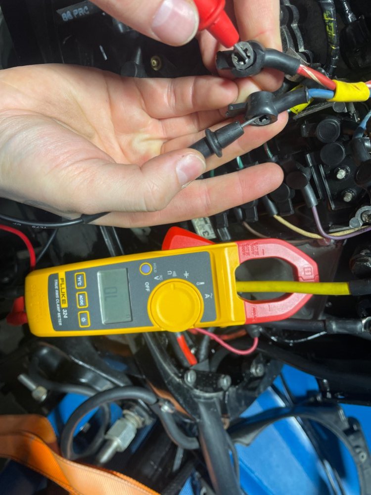

Selco Racing Svart 22.Mai Link til dette innlegget Svart 22.Mai Har du motornummer? Kjenner ikke motor. Så forbehold om at følgende er feil. Angående utført måling ovenfor, tror jeg det er bedre å måle mellom henholdsvis rød og jord, og blå og jord. Det er to high speed statorer: Rød-gnd og rød/hv- gnd, ohm 100-200 på hver. Det er to low speed statorer: Blå-gnd og blå/hv- gnd, ohm 5100-7100 på hver. Trigger 750-1500 ohm. Kan være defekt high speed stator, siden den ikke går på høye turtall. Sjekk at det er god forbindelse alle steder. Slik at strømmen går der den skal. Stator og trigger produserer spenningspuls. Disse kan du måle når du drar den rundt på startmotor, kiner. Trigger 3v+, tennings spoler 100v+. Sitér dette innlegget Link to post

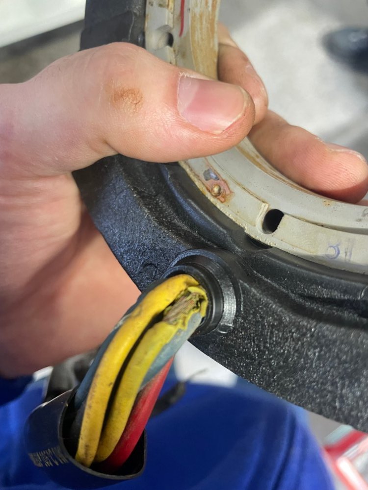

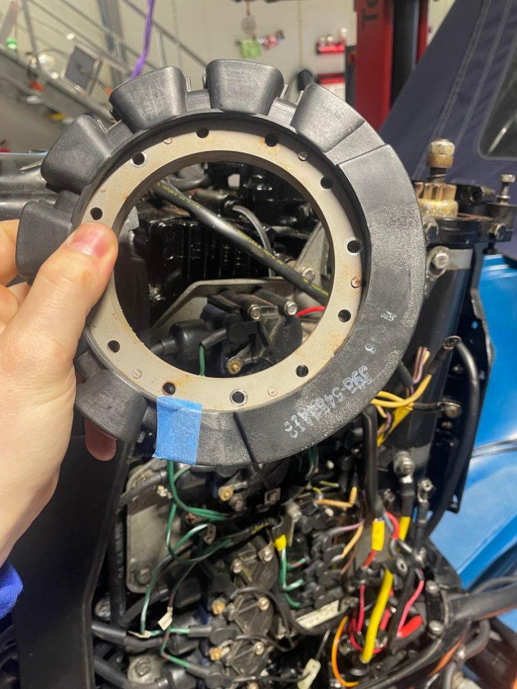

Frodling Svart Fredag 15:28 Emnestarter Link til dette innlegget Svart Fredag 15:28 Hei folkens. Her kommer en oppdatering og avslutning. Kort fortalt byttet jeg stator og likeretter. Og problemet ble fikset. Nå går tårnet som bare fanden Her er delene jeg brukte: https://www.marineparts.no/reservedeler/utenbordere/mercury-mariner/vpm-motordeler/produkter/stator-mercury-mariner-90-140-hk-rec398-5454a17/ https://www.marineparts.no/reservedeler/utenbordere/mercury-mariner/vpm-motordeler/produkter/likeretter-for-mercury-mariner-rec8m0058226/ Det var veldig greit å bytte delene, hadde loctite på boltene som holder stator på plass. Svinghjulet var litt vrient å feste skikkelig igjen. I servicemanualen stod det at det skulle ha 100 ft./Lbs (Ca. 140nm). Noe jeg ikke klarte å få med ''patentet'' jeg brukte for å løsne det. Dro å kjøpte en slik: https://www.biltema.no/bil---mc/bilverktoy/dekktilbehor/hjulmutter-verktoy/hjulnavholder-2000042336 Skrudde den fast på toppen av svinghjulet, så ble det lett å få tilstrekkelig moment. Takk for hjelpen folkens! Sitér dette innlegget Link to post
