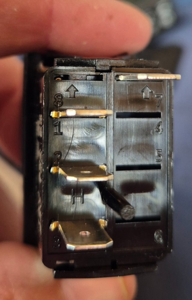

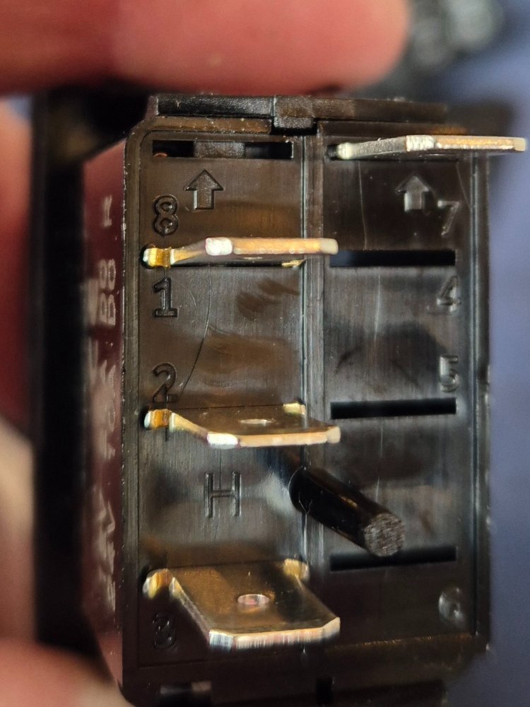

Rune.f Startet 14.Mai Link til dette innlegget Startet 14.Mai Noen som vet hva som skal kobles hvor bak på bryteren ?? Den står inne på Auto å fjærbelastet/henger ikke på Manuell. Sitér dette innlegget Link to post
subwoofer Svart 14.Mai Link til dette innlegget Svart 14.Mai Tipper, men kan ikke garantere. Mål med multimeter for å være sikker. 12V på 2 jord/- på 7, denne brukes bare til å lage lys i knappen når den er aktiv Hvit/brun ledning til lensepumpe på 1 (altså den til automatikken i pumpa) Brun ledning på 3 (tvangskjøring av lensepumpe). 1 og 3 kan muligens være motsatt. Sitér dette innlegget Link to post
Arne2 Svart 14.Mai Link til dette innlegget Svart 14.Mai Det ser ut som at det står et partsnummer på siden. Hvis det legges ut et bilde av partsnummeret og eventuelt fabrikat, så går det sikkert an å finne fram til relevant teknisk dokumentasjon. Sitér dette innlegget Link to post
subwoofer Svart 14.Mai Link til dette innlegget Svart 14.Mai Bilder av sidene hadde hjulpet. Sitér dette innlegget Link to post
Selco Racing Svart 14.Mai Link til dette innlegget Svart 14.Mai Garanterer, tipper ikke. 12V på 2 jord/- på 7, denne brukes bare til å lage lys i knappen når den er aktiv Hvit/brun ledning til lensepumpe på 3 (altså den til automatikken i pumpa) Brun ledning på 1 (tvangskjøring av lensepumpe). Sitér dette innlegget Link to post
Rune.f Svart 14.Mai Emnestarter Link til dette innlegget Svart 14.Mai Takker ! Ble bestilt en annen type bryter men fikk 3st av disse, god kvalitet så må jo prøve å finne bruksområde til en av de i det minste :) De kom med fin dekkplate ala Troll mode bryterne, dvs det kan borres rundt hull/38mm til bryter, blir da enkelt å montere. Sitér dette innlegget Link to post
Gabi Svart 14.Mai Link til dette innlegget Svart 14.Mai Slik er en Carling switch koplet for tilsvarende bryter. Du kan se om dette kan rime med din type bryter? Sitér dette innlegget Link to post
