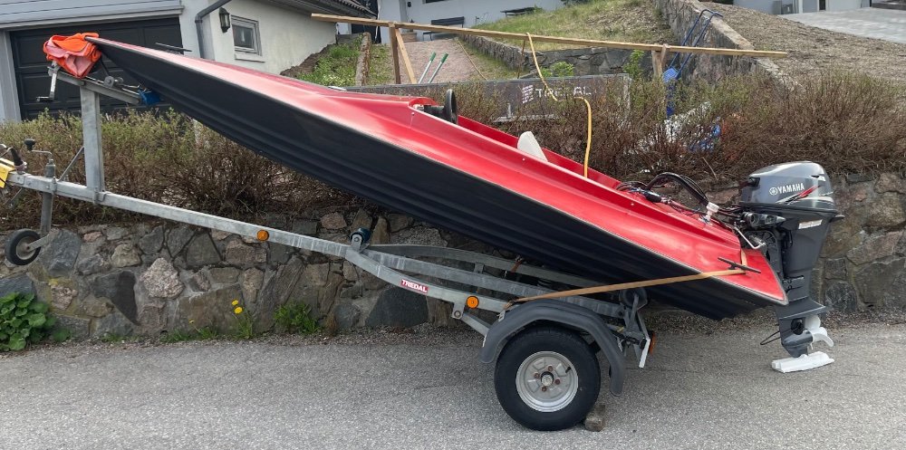

Har i ettertid fått info om at båten trolig ikke er en Hurricane, i hvert fall ikke original. Muligens snakker vi om en Winrace Mk1. Uten at det påvirker videre testregime😃
joerlend skrev 12 minutter siden:
Hadde du delt bilde så hadde du spart mye tid...
En god ting er at en Winrace Mk1 er trolig et av skrogene som en mest testet mht propell, så du bør kunne få mye data fra andre med samme båt.
(om det er en Winrace ville jeg spurt Moderator om hjelp til å rette opp trådtittel, med tanke på relevanse og søkbarhet)
Liker måten du følger opp tråden din på (i tillegg til alt det andre) :tommel_opp:
Kan ikke nok om disse båtene til å si noe sikkert, og det du trenger nå er en "helt sikker" identifikasjon.
Om du ikke får noe klokkeklart på dette Forumet, kan du vurdere å sende en mail med bilder til Winrace propellers, hvor han som tegnet båten, Olle Terjesen,  fortsatt er innom.

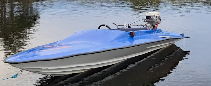

Lærerik tråd dette! Det er et tema dere ikke har vært så mye innom som jeg tenkte å nevne. Jeg tror jeg/ungene har omtrent samme båt som joerlend, en winrace Mk2 avstøp, men trolig ikke forlenget versjon.
Mitt (forhåpentligvis relevante) spørsmål til menigheten er: Skroget vårt er synlig konkavt i den delen som skulle vært plant. Mistenker derfor at dette vil medføre overplaning ved forsøk på å få opp farten videre. Har ikke målt skroget, men det kan være snakk om noen cm.
Båten går lett i plan uten særlig planingsterskel, dette styrker min mistanke. Har noen erfaring med dette tema på liknende båt? Er det noe vits å prøve å øke farten?
Båten er relativt tidsriktig med en 83-modell johnson 10 hk "proffmodell" uten propelleksos, så det er vanskelig å finne alternativ propell, er det noen som kjenner til dette? Målt til ca. 19 knop.
