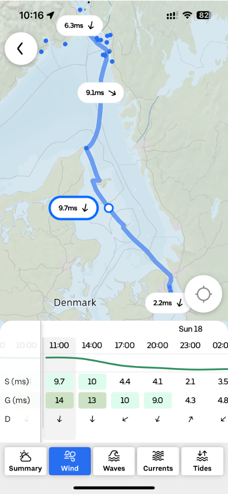

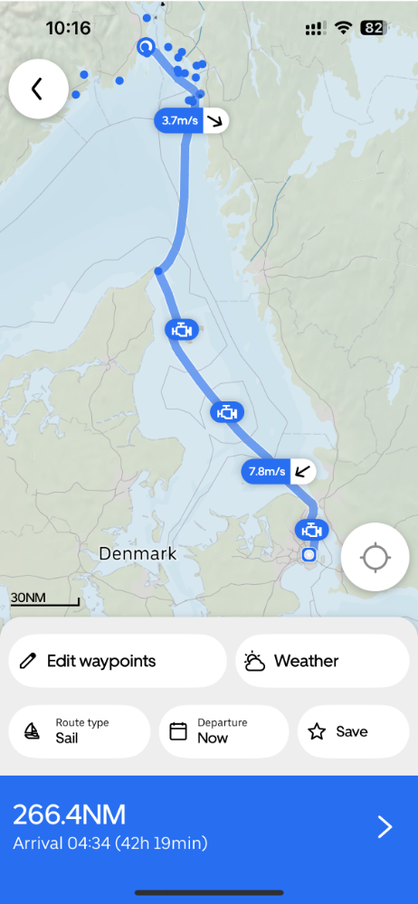

lr-80 Svart 16.Mai Link til dette innlegget Svart 16.Mai aelan skrev 19 minutter siden: Takk for gode svar! Håper på å nå Køben innen fem dager. Skjønner at dette innebærer noen ganske lange etapper, men det er litt av moroa! Har totalt 14 tur/retur. Er dette realistisk, eller litt for optimistisk? Orca sier 42 timer og 19 minutter om jeg drar nå (Polar diagram for Bavaria 36 Cruiser). Når du drar er det ofte motvind, men hvis du står opp grytidlig (natta) kan du få gunstig vind. Jeg brukte over 30 timer på halve distansen i Skagen Race i fjor, det var mer enn nok vind men ikke så gunstig vinkel (halvparten sto av i Smögen) Regn med at det er vinden meldt i kastene du vil oppleve for det meste (bortsett fra når det er for lite vind, da du ønsker deg mer). Dvs. som eksempel her: meldt vind 9 m/s - du vil oftest kjenne på 14 som meldt i kastene. Mange synes det er for mye hvis det ikke er medvindsseilas. Dere får en fin tur, det er absolutt mulig å gjøre på fem dager, men om forholdene er ugunstige de fem dagene dere har satt av, får dere en finere, kortere, tur nedover Bästkusten. Tidsplaner, møtepunkter og seilbåt er for spesielt interesserte 😬. Sitér dette innlegget Link to post
