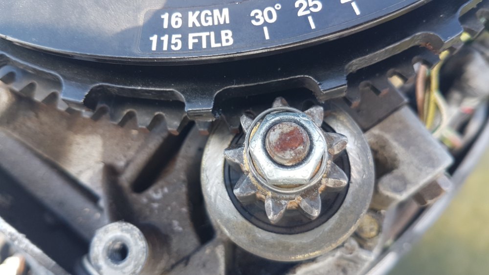

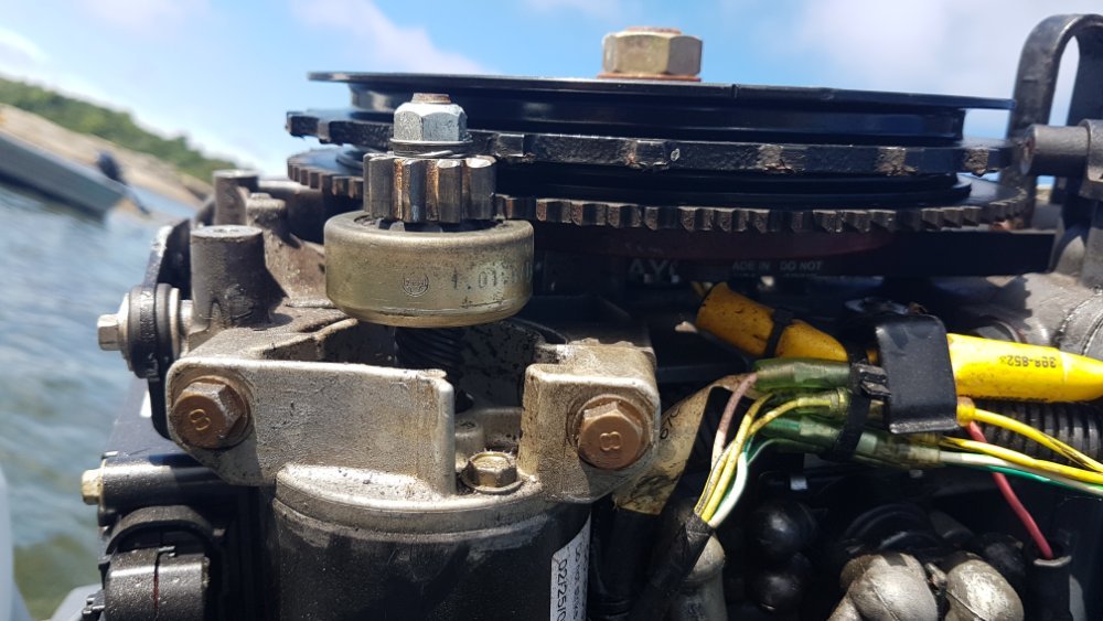

subwoofer Svart 4.Juli Link til dette innlegget Svart 4.Juli Det er vel et plastdeksel over svinghjulet som også dekker Bendix-drevet, blir lettere å se hvis du tar av dette. Tannhjulet på enden av starteren skal fly opp når du vrir på nøkkelen og ramle ned igjen med en gang du slipper. Med tenninga av, prøv å vri på tannhjulet så det løfter seg, så slipper du. Det skal gå fort ned igjen. Uttørket fett, rust, støv og annet gørra kan gjøre at den går tregt tilbake. Sitér dette innlegget Link to post
kjetillunde Svart 11.Juli Emnestarter Link til dette innlegget Svart 11.Juli subwoofer skrev On 4.7.2025 at 15.03: Det er vel et plastdeksel over svinghjulet som også dekker Bendix-drevet, blir lettere å se hvis du tar av dette. Tannhjulet på enden av starteren skal fly opp når du vrir på nøkkelen og ramle ned igjen med en gang du slipper. Med tenninga av, prøv å vri på tannhjulet så det løfter seg, så slipper du. Det skal gå fort ned igjen. Uttørket fett, rust, støv og annet gørra kan gjøre at den går tregt tilbake. Den så jo grei ut her eller? https://youtube.com/shorts/-cCbj-yVdsQ?si=8gU2NoIWDYjhyZae Sitér dette innlegget Link to post
kjetillunde Svart 25.Juli Emnestarter Link til dette innlegget Svart 25.Juli subwoofer skrev On 4.7.2025 at 15.03: Det er vel et plastdeksel over svinghjulet som også dekker Bendix-drevet, blir lettere å se hvis du tar av dette. Tannhjulet på enden av starteren skal fly opp når du vrir på nøkkelen og ramle ned igjen med en gang du slipper. Med tenninga av, prøv å vri på tannhjulet så det løfter seg, så slipper du. Det skal gå fort ned igjen. Uttørket fett, rust, støv og annet gørra kan gjøre at den går tregt tilbake. Nå vil ikke tannhjulet på starteren gå ned i det hele tatt. Selv når jeg prøver å dytte den ned med et skrujern. Hva skal jeg gjøre da? Sitér dette innlegget Link to post
subwoofer Svart 25.Juli Link til dette innlegget Svart 25.Juli Skru ut starteren, høres ut som det kan være noe fysisk galt med den. Sitér dette innlegget Link to post
kjetillunde Svart Fredag 11:14 Emnestarter Link til dette innlegget Svart Fredag 11:14 subwoofer skrev for 5 timer siden: Skru ut starteren, høres ut som det kan være noe fysisk galt med den. Må jeg skru ut hele starteren? Hvordan gjør jeg det? Er det mange skruer/deler? Noe annet enn plastdeksel over svinghjulet jeg må demontere først? Når jeg har demontert starteren, må jeg skru den fra hverandre? Dette er en Yamaha F40 2003 BETL Sitér dette innlegget Link to post
index Svart Fredag 11:39 Link til dette innlegget Svart Fredag 11:39 kjetillunde skrev 22 minutter siden: Må jeg skru ut hele starteren? Det hjelper vel lite å skru ut halve;-) Det er som regel et par ledninger og to-tre skruer, så er den ute. Evt levere den inn om du er utrygg på å gjøre det selv. Motoren kan uansett ikke brukes før dette er fikset. Samme hvem som gjør det. Sitér dette innlegget "First they ignore you, then they ridicule you, then they fight you, then you win." - Mahatma Gandhi Link to post

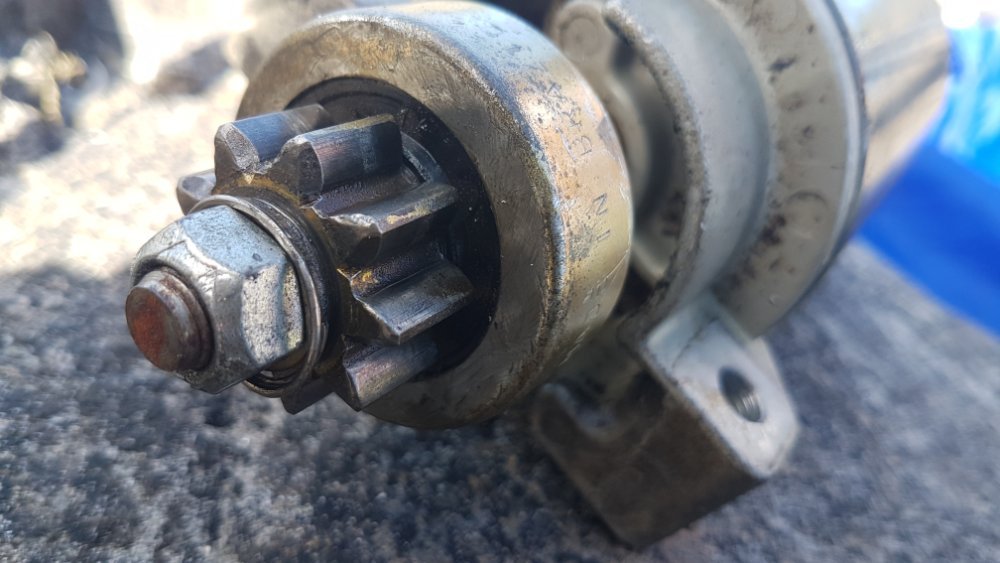

kjetillunde Svart Fredag 12:12 Emnestarter Link til dette innlegget Svart Fredag 12:12 index skrev 37 minutter siden: Det hjelper vel lite å skru ut halve;-) Det er som regel et par ledninger og to-tre skruer, så er den ute. Evt levere den inn om du er utrygg på å gjøre det selv. Motoren kan uansett ikke brukes før dette er fikset. Samme hvem som gjør det. Jeg får ikke levert den inn siden den ligger ved et svaberg på hytta. Kan forresten se bare én ledning tilkoblet strteren. Burde det ikke være to? Tok av plastdekselet til svinghjulet og tok bilder med tenningen av. Ser dere noe galt her? Tannhjulet burde vel være nede? Sitér dette innlegget Link to post
index Svart Fredag 12:19 Link til dette innlegget Svart Fredag 12:19 Det burde vært nede ja. Du kan ikke kjøre med det sånn, da brenner du starteren. Har du prøvd å smøre opp gjengene drevet går på? Under lageret der? Det skal gå så lett at det faller ned med en gang du slipper nøkkelen. Sitér dette innlegget "First they ignore you, then they ridicule you, then they fight you, then you win." - Mahatma Gandhi Link to post
kjetillunde Svart Fredag 12:56 Emnestarter Link til dette innlegget Svart Fredag 12:56 index skrev 59 minutter siden: Det burde vært nede ja. Du kan ikke kjøre med det sånn, da brenner du starteren. Har du prøvd å smøre opp gjengene drevet går på? Under lageret der? Det skal gå så lett at det faller ned med en gang du slipper nøkkelen. Sjekket den før sommeren og da gled den lett ned. Kan den ha låst seg fast i den lille fjøren mellom tannhjulet og mutteren øverst? Nå fikk jeg skrudd av hele starteren og sitter på stranda med den og funderer... Er det en idé å skru av topp mutteren her? Sitér dette innlegget Link to post
index Svart Fredag 16:58 Link til dette innlegget Svart Fredag 16:58 Prøv noen små kakk med en liten hammer først. Men det er ikke usannsynlig at den henger seg opp i fjæren der nei. Den ser ikke helt rett ut... Sitér dette innlegget "First they ignore you, then they ridicule you, then they fight you, then you win." - Mahatma Gandhi Link to post
kjetillunde Svart Fredag 17:58 Emnestarter Link til dette innlegget Svart Fredag 17:58 index skrev 59 minutter siden: Prøv noen små kakk med en liten hammer først. Men det er ikke usannsynlig at den henger seg opp i fjæren der nei. Den ser ikke helt rett ut... Gjør jeg noe galt dersom jeg skrur av den øverste mutteren? Sitér dette innlegget Link to post
index Svart Fredag 18:11 Link til dette innlegget Svart Fredag 18:11 Neida, det går sikkert helt greit. Sitér dette innlegget "First they ignore you, then they ridicule you, then they fight you, then you win." - Mahatma Gandhi Link to post
