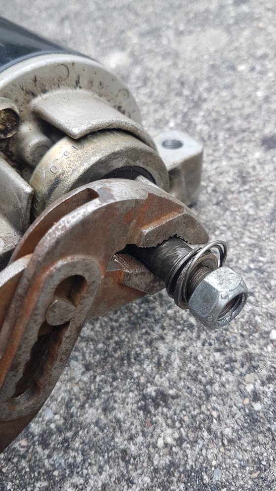

kjetillunde Svart 26.Juli Emnestarter Link til dette innlegget Svart 26.Juli index skrev for 14 timer siden: Neida, det går sikkert helt greit. Jeg brukte en tang på tannhjulet som mothold. Tannhjulet satt fast oppi toppen og hengt seg oppi fjæren der og kuttet den i to. Kan jeg montere starteren i motoren og teste den uten den ødelagte fjæra? Sitér dette innlegget Link to post

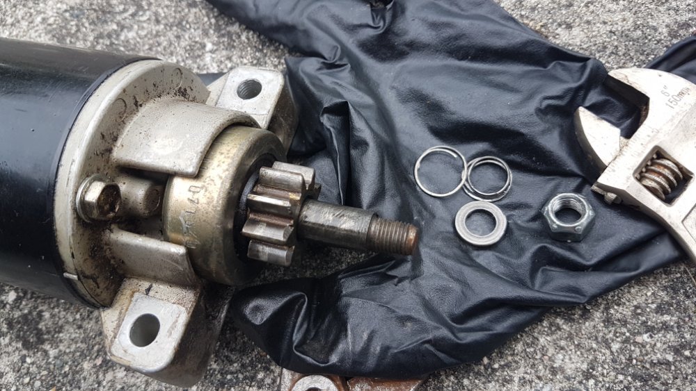

kjetillunde Svart 26.Juli Emnestarter Link til dette innlegget Svart 26.Juli dieselfan skrev On 16.5.2025 at 23.49: En mulighet er treghet i innslagsmekanisme. Når du strømsetter starteren så "løftes" det lille tannhjulet slik at det får inngrep med tannkransen på svinghjulet. Jeg monterte starteren på motoren uten fjæra, men det fungerte ikke. Den må nok ha en fjær for at den skal gå ned igjen. Siden båt verksted var stengt på en lørdag dro jeg til jula å kjøpte fjærsett. Men nå får jeg ikke av top mutteren igjen. Har ikke nok mothold med tangen, for nå sitter jo ikke tannhjulet fast lengre. Må jeg demontere hele starteren for å få opp top mutteren? Sitér dette innlegget Link to post
Arejane Svart 26.Juli Link til dette innlegget Svart 26.Juli Har du muttertrekker, bruk den. Sitér dette innlegget Mh Arejane Link to post
kjetillunde Svart 26.Juli Emnestarter Link til dette innlegget Svart 26.Juli Arejane skrev 8 minutter siden: Har du muttertrekker, bruk den. Har det ikke her på hytta nei... Sitér dette innlegget Link to post
kjetillunde Svart 26.Juli Emnestarter Link til dette innlegget Svart 26.Juli Pleier man å demontere hele starteren for å få av toppmutteren? Med mindre man har muttertrekker? Sitér dette innlegget Link to post

fritidsfiskeren Svart 29.Juli Link til dette innlegget Svart 29.Juli Supert at det ordnet seg. Et tips til å holde godt fast med tang, er å bruke en slik tang: https://www.jula.no/catalog/verktoy-og-maskiner/sveising-og-lodding/sveising/sveisetilbehor/sveisetang-212059/ Selges "over alt". Genialt verktøy som holder godt fast, bedre enn man klarer med håndmakt på en "vanlig" tang. Sitér dette innlegget Link to post
