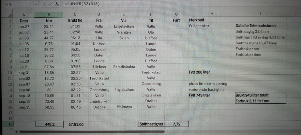

Bjarty Svart 20.Mai Emnestarter Link til dette innlegget Svart 20.Mai Hekri skrev for 23 timer siden: Her har du et forslag hvis du går med svært moderat fart. Husk det @Brigg nevnte, og at det koster ca 100 båtpenger bare å ha greiene liggende stille - vel å merke hvis du ikke har gjeld på skuta..... Takker for god info :) Sitér dette innlegget Link to post
Hekri Svart 20.Mai Link til dette innlegget Svart 20.Mai Jeg glemte dataene @Bjarty, 2x430 Volvo som flytter mange liter vann rundt og forbi 46 fot båt. Plukket opp tips fra @Bjørn Løvjomås en gang, at jo fortere du kjører, jo mer vann må du flytte fortere. Og vann er ganske tungt. Bjørn konverterte til seilbåt......... Sitér dette innlegget Var på Radich i -74 - og driver fortsatt med båt.... men har gjort mye annet også... Har solgt båten - leter etter ny.... ca 40'. Ikke drev! Link to post
