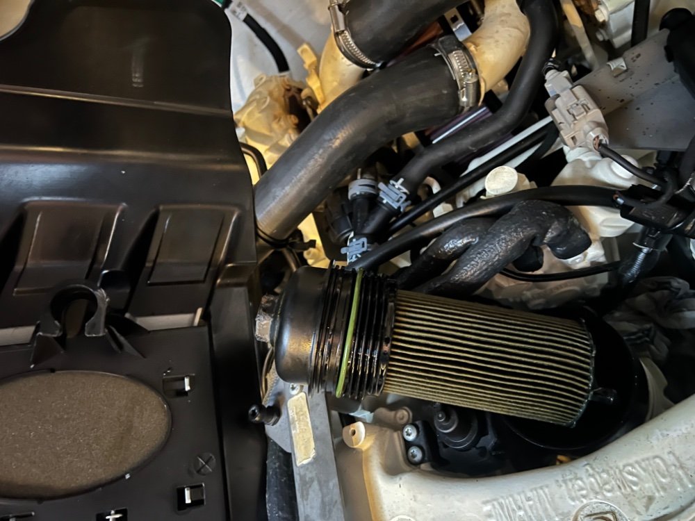

Som bildet over viser fant jeg nå årsaken til oljelekkasje. Verkstedet har lagt o-ringen feil på oljefilteret, slik at den kommer på gjengepartiet istedenfor i sporet sitt.
veldig skuffet over verkstedet, ikke klarer de å fylle på riktig mengde olje, og ikke klarer de å legge en o-ring riktig… men veldig glad for at det bare var en bagatell
Ja det var urutinert. Dette er noe jeg selv er veldig nøye med på alle filtre og alle kjøretøyer jeg har! En liten detalj kan bli katastrofalt, derfor bruker jeg et par minutter ekstra for å påse at dette er helt etter boka. Det samme med oljenivå, og pakninger på drev/undervannshus. Også på de motorer med tappeplugg er det viktig å bytte hver gang og med riktig materiele.
