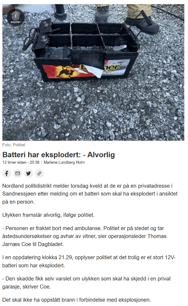

Jeg ser at dette er et Banner-batteri, jeg har selv hatt flere av dem. Store og kraftige saker, men eksplosjon skal vel mye til? Knallgass som utvikles under lading, må for det første komme ut i stor nok konsentrasjon utenfor batteriet (det er vel lite sannsynlig at tennkilden kom inni batteriet) og så må det være en antenningskilde, som en gnist fra sliping eller sigarett like i nærheten av batteriet. For det kan vel ikke selvantenne? Eller er det bare mine heller dårlige fysikkunnskaper som tilsier det? Disse batteriene er ikke lukkede, det må fylles vann på dem, så helt tette er de ikke.
Teoretisk kan et blybatteri 'selveksplodere'. Men det er bare i teorien, om det oppstår en intern kortslutning som tenner gassen som ligger over cellene.
