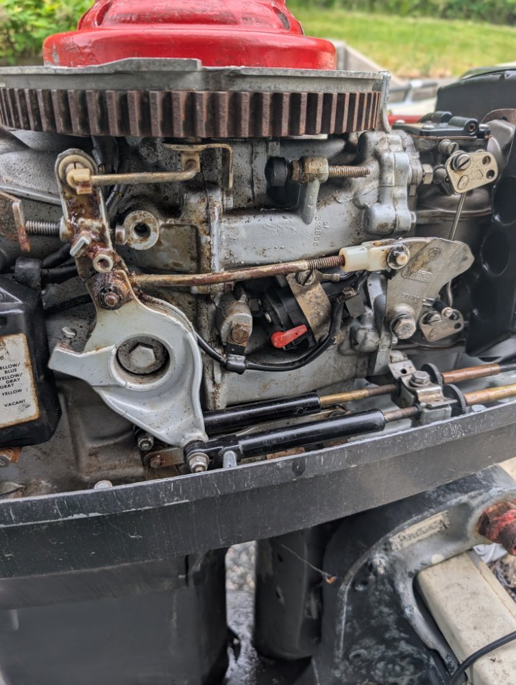

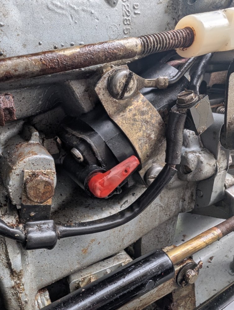

førstefliper470 Startet 24.Mai Link til dette innlegget Startet 24.Mai hei jeg har en flipper 470 med en Evinrude 50hk motor da jeg gjennomførte sjekken før jeg skulle ha den på vannet oppdaget jeg en lekkasje på det jeg kan forstå som bensin krana. noen som vet hvor jeg kan få tak i ny eventuelt hvilke delenummer det er Sitér dette innlegget Link to post

førstefliper470 Svart 26.Mai Emnestarter Link til dette innlegget Svart 26.Mai har funnet svar hvis noen andre skulle lette etter delen så er dele nummeret 582865 T10 og det er Fuel Primer Choke Solenoid Sitér dette innlegget Link to post
