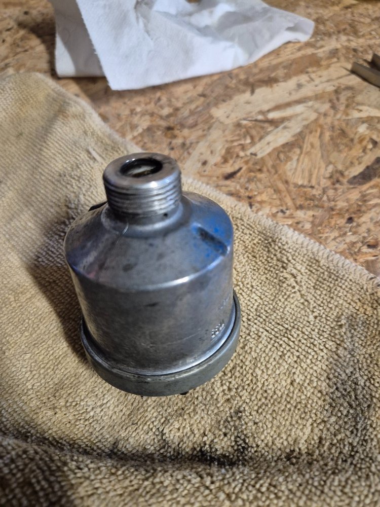

Goddis77 Startet 24.Mai Link til dette innlegget Startet 24.Mai Noen som har tips til å få av lokket på denne her? Kan skrus rundt, men er ikke gjenger. Tipper den må dras av på en måte, men klarer ikke helt å finne riktig verktøy/fremgangsmåte her.. Sitér dette innlegget Link to post

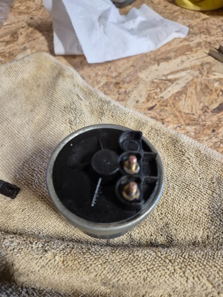

Goddis77 Svart 24.Mai Emnestarter Link til dette innlegget Svart 24.Mai Merket at dette her ble litt vel skummelt... Sitér dette innlegget Link to post

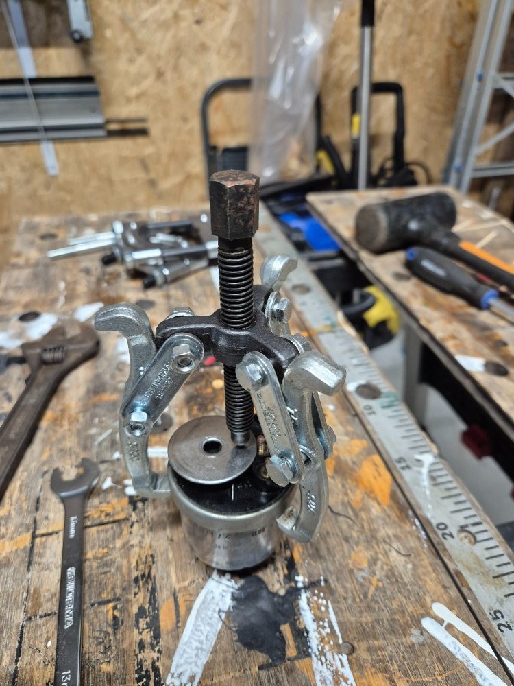

Goddis77 Svart 24.Mai Emnestarter Link til dette innlegget Svart 24.Mai Neste forsøk Sitér dette innlegget Link to post

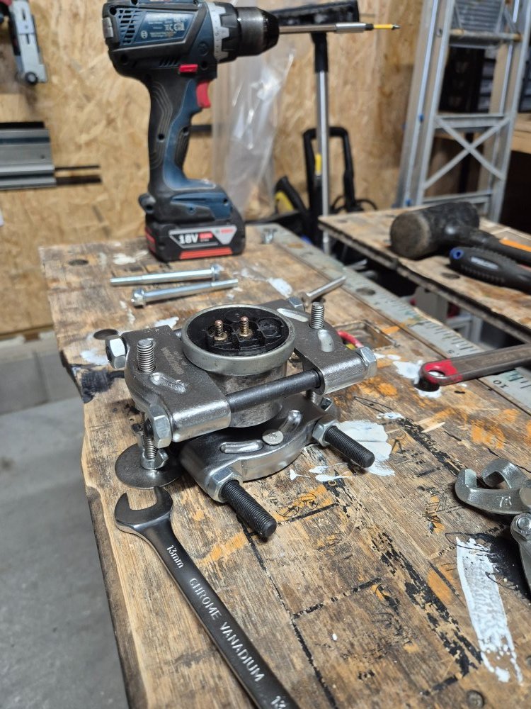

Goddis77 Svart 24.Mai Emnestarter Link til dette innlegget Svart 24.Mai Ikke pokker om den vil av.. Sitér dette innlegget Link to post
mawilu Svart 24.Mai Link til dette innlegget Svart 24.Mai Alt kan åpnes,bruk vinkel kutter så er det enkelt.Til informasjon den er ikke til å åpne kjøp ny så kan du leke med den gamle Sitér dette innlegget Link to post
Goddis77 Svart 24.Mai Emnestarter Link til dette innlegget Svart 24.Mai Ny koster 7-8 000 så hadde håpt om denne kunne renses eller noe. Sitér dette innlegget Link to post
mawilu Svart 24.Mai Link til dette innlegget Svart 24.Mai Vanvittig pris ,sitter den på en Yanmar motor, synes jeg har sett den før.Til den prisen kan du jo kjøpe ny dynamo med turtalls uttak og instrument og fremdeles ha overskudd Sitér dette innlegget Link to post
Goddis77 Svart 24.Mai Emnestarter Link til dette innlegget Svart 24.Mai Perkins 6354. Har byttet til dynamo versjon, men synes den er ustabil. Lyst å bruke den gamle typen igjen, men ikke for de summene. Sitér dette innlegget Link to post
Jens_P Svart 24.Mai Link til dette innlegget Svart 24.Mai Synes dette ser ut som en fals, at det er presset sammen ved montering. I så fall er den ikke konstruert for å åpnes i ettertid. Må åpnes med makt, prøve å vippe ut med skrutrekker. Bruker du Dremel eller fil blir det problemer med å få det sammen igjen. Sitér dette innlegget Lykke er en kombinasjon av god helse og dårlig hukommelse! Link to post
Goddis77 Svart 24.Mai Emnestarter Link til dette innlegget Svart 24.Mai Fikk det ikke av med makt,så får heller følge med på finn eller ebay etter noe brukt etterhvert. Sitér dette innlegget Link to post
mateco Svart 24.Mai Link til dette innlegget Svart 24.Mai Hvorfor vil du demontere giveren? Jeg antar at den fungerer som en gammeldags sykkeldynamo som så gir vekselstrøm, og dermed pulser, til selve turteller klokka. Sett en drill for å rotere og mål med et multimeter om du får utslag! Sitér dette innlegget Jo mere man lærer jo mere kunnskap får man om hva man ikke vet !! Link to post
Goddis77 Svart 24.Mai Emnestarter Link til dette innlegget Svart 24.Mai Den sluttet å vise turtallet riktig. Bare halve omdreining av hva den gjorde. Tenkte den muligens kunne renses for å se om det hjalp. Sitér dette innlegget Link to post
mateco Svart 24.Mai Link til dette innlegget Svart 24.Mai Giveren er nok en enkel og robust konstruksjon med en roterende permanentmagnet og en liten statorvikling. Jeg tror heller på at selve turtellerklokka fusker. Giveren er enkel å teste, som skrevet over. Alternativet kan jo være å benytte W-uttak på motorens dynamo, om du har et slikt uttak. Da må du nok bytte Turtellerklokka også! Sitér dette innlegget Jo mere man lærer jo mere kunnskap får man om hva man ikke vet !! Link to post
