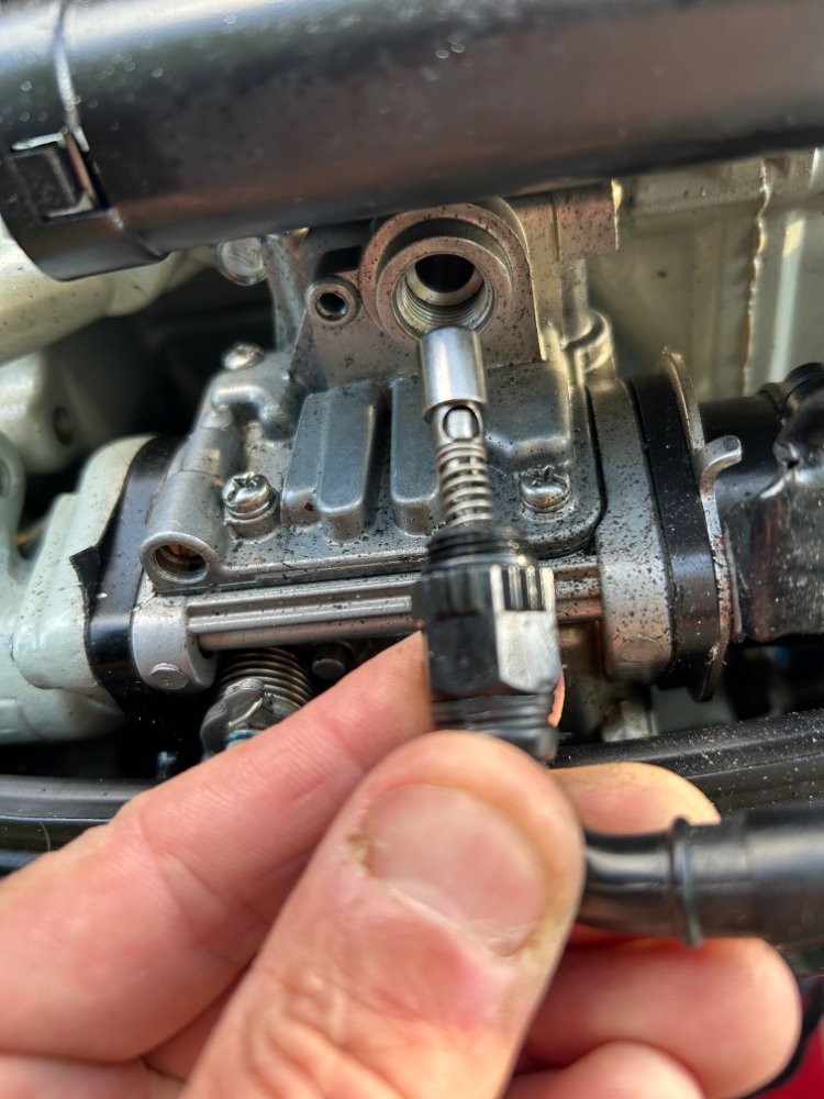

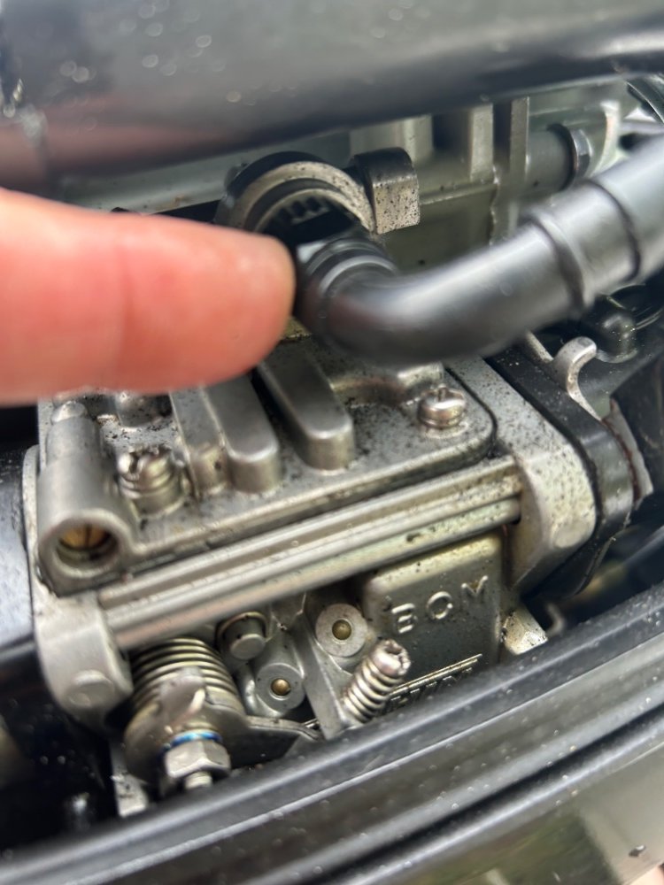

Hei. Ser det er lite info om denne motoren. Legger derfor til min erfaring. Begynte å slite med å få start ved kald motor. 10-15 drag så startet den. Choken så ut til å fungere. Men, når jeg skrudde ut enden på chok ved forgasser å dro ut denne å satte den på plass igjen så fungerte den eksemplarisk og startet igjen på 1 eller 2 drag.
usikker på om jeg må bytte noe men prøver en så lenge uten. Kommer med mer info om dette ikke vedvarer. IMG_7325.jpeg.06baaf76a1b0bbc4a17bb2d2784d710c.jpeg
