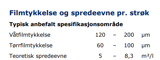

Roger jo Svart 27.Mai Link til dette innlegget Svart 27.Mai mawilu skrev 1 time siden: Jotun anbefaler kun to lag med primer for full barriere Hva som lønner seg ?? ser Jotun sier Ser Hempel sier i en borsyre 4 strøk og 120 µm til sammen. og bunnstoff på etter to timer etter siste strøk. Sitér dette innlegget Kokekyndig maskinist kjent på kysten. Link to post
mawilu Svart 27.Mai Link til dette innlegget Svart 27.Mai Dette har jeg lite kunnskap om, gjorde samme jobben i fjor og måtte ta to strøk som det sto synes derfor at 6 måtte være overkill . Hvilken tykkelse det blir av et strøk har jeg ikke peiling på Sitér dette innlegget Link to post

Roger jo Svart 28.Mai Link til dette innlegget Svart 28.Mai Sinvano skrev 1 time siden: Båten taes opp på henger etter hver tur og spyles hvis den har vært i saltvann. Ellers er jeg like mye i ferskvann med den. I fjor lå den i saltvann i 2 uker sammenhengende, er det nødvendig med bunnstoff for så lite? Med det bruksmønstret og er båten fri for skader under vannlinjen, hadde jeg lagt på et lag for å få en glattere overflate og droppet bunn stoff. PS. sist jeg la 2-komp på en plastbåt så malte jeg også en stålplate bit 6 strøk ble 132 µm Sitér dette innlegget Kokekyndig maskinist kjent på kysten. Link to post
