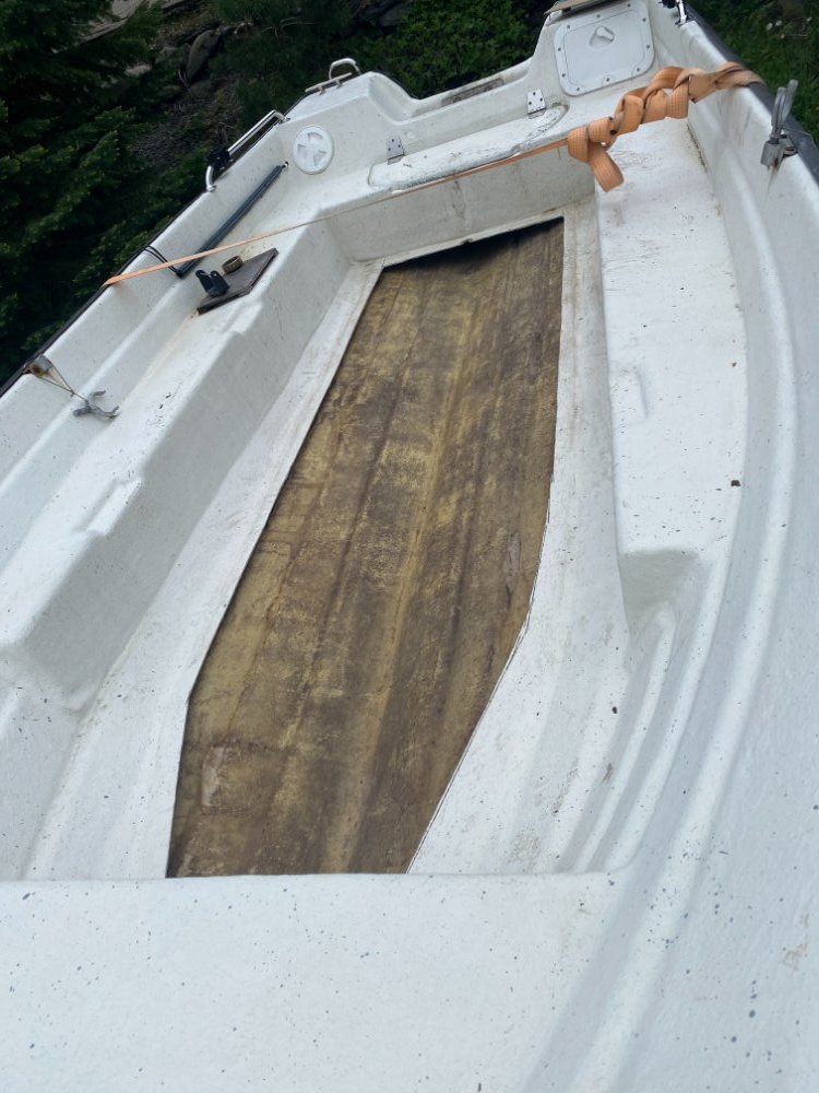

Artic 17 Kyst, har skåret ut dørk på grunn av kryssfinerplate som var gått ut på dato.
Det var så en tanke om å eventuelt forsterke skroget nå mens det er tilgjengelig.
Med for eksempel to langskips stringere, ca 3,4m.
Har 25mm Polyurethan plate for å strimle til kjerne.

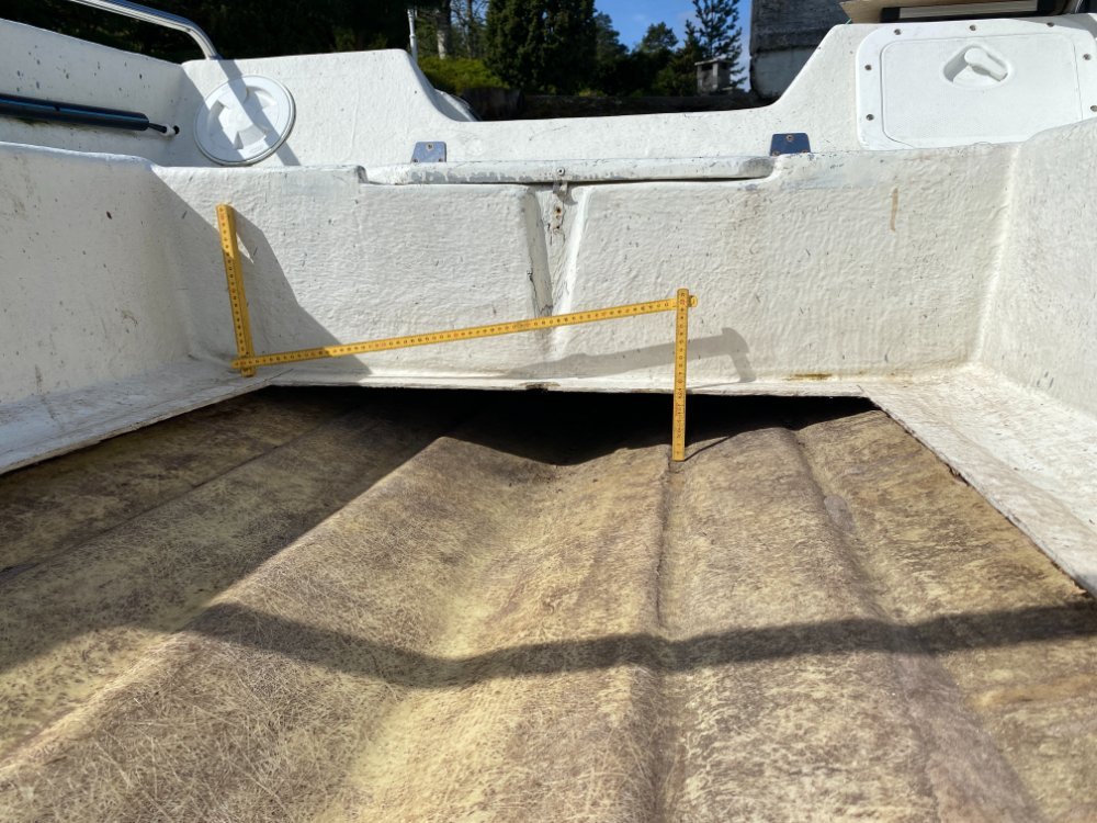

Men ser det er ikke så mye plass i høyden under dørkplaten, ca 6cm på sidene og 10cm i kjølen.
Så spørsmålet til ekspertisen er om det blir nok styrke i så lav profil, til at det blir til nytte og ikke motsatt.
Og, hvis det eventuelt blir å lage, hvilken dimensjonering, 2 eller 3 tykkelser plate i bredden blir da 50mm eller 75mm.
