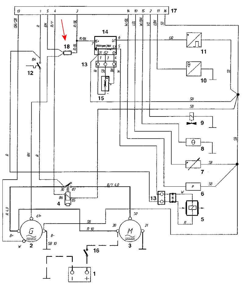

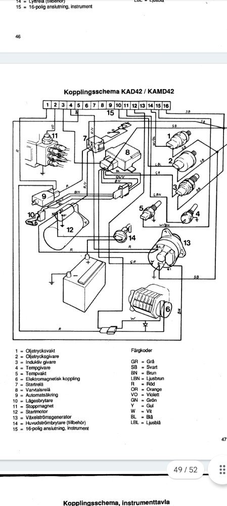

Ingar Svart 28.Mai Link til dette innlegget Svart 28.Mai hegra skrev for 2 timer siden: Mener motoren din har en diode i tillegg til ladelampa koblet til d+ Stemmer, dvs det er en motstand. Mener den er på ca 50 ohm. Sitter mellom "Tenning på" og D+/61 på dynamo, altså i parallell med ladelampen. Kom når VP gikk over fra glødelamper til lysdioder i instrumentpanelet. Nr 18 på denne tegningen fra manualen i Dokumentarkivet: Sitér dette innlegget Link to post

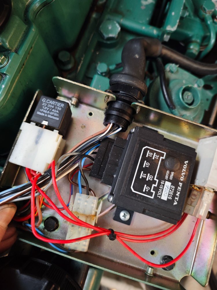

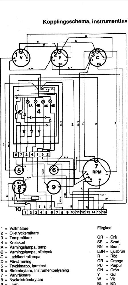

stian22i Svart 28.Mai Emnestarter Link til dette innlegget Svart 28.Mai Nja. Syns det ser ut som ledningen går helt frem. Jeg har glødelampe i instrumentpanel. Er nr 14 speed relay til kompressoren? Skal sjekke igjen, men kunne ikke se at ledningen gikk innom noe ved/i den boksen. Hvis det ikke er en diode som jeg ikke klarer å se i kretskortet i instrumentpanel da. Nr 4 på tegning. Sitér dette innlegget Link to post

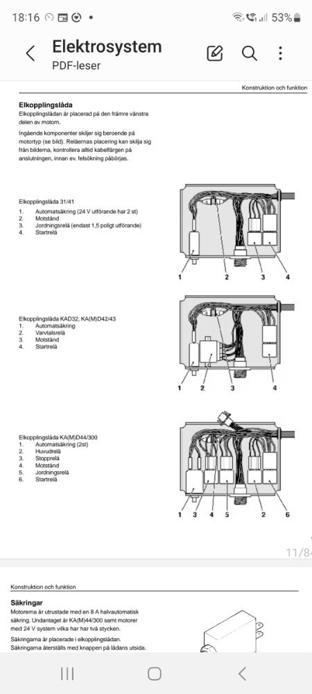

hegra Svart 28.Mai Link til dette innlegget Svart 28.Mai Må vel være den nr 2 eller 3 i koblingsboks oppå foran på motor Sitér dette innlegget Link to post
stian22i Svart 28.Mai Emnestarter Link til dette innlegget Svart 28.Mai Ja burde være der isåfall. Skal sjekke igjen at jeg ikke har oversett den. Sitér dette innlegget Link to post
hegra Svart 28.Mai Link til dette innlegget Svart 28.Mai Om du finner den så sjekk farge på ledninger. I følge skjema som Ingar har lagt ut er det en rød/blå ledning i ene enden og to 2 brune i andre enden. En annen ting som kan være en mulig feil er hvis dynamoens senseledning ikke har kontakt med batteri +. Den ledningen er gul og viser ikke på skjema. Fra volvo er denne ledningen en kort stubb som kommer ut av dynamoens bakstykke og er koblet til B+ på dynamo. Men hvis du har skillediode skal den være koblet fra B+ og forlenget helt til + på batterisiden. Mye rot dette kanskje, men poenget mitt er at denne gule ledningen må kontakt med +. Hvis ikke starter ikke lading uten at du lasker sammen B+ og d+ slik du gjorde. Ikke sikker på om lading starter da heller. Sitér dette innlegget Link to post
stian22i Svart 28.Mai Emnestarter Link til dette innlegget Svart 28.Mai Brune går rett videre i kabelstokken. Rød/blå går fra 15 på speed relay og direkte inn i kabelstokken frem til dashbord. Jeg har glødelampe i instrument. Ja den sense har jeg kikket etter. Men den må være bak dekselet på mine dynamoer. Var en blå bak dekselet, koplet på en kabelsko rett ved b+. Ingen gul ledning å se. Men det jeg syns er rart er at spenning på d+ kabelen synker fra 8v til 2.5v når jeg monterer den på dynamoen. Hvis det var forståelig. Sitér dette innlegget Link to post

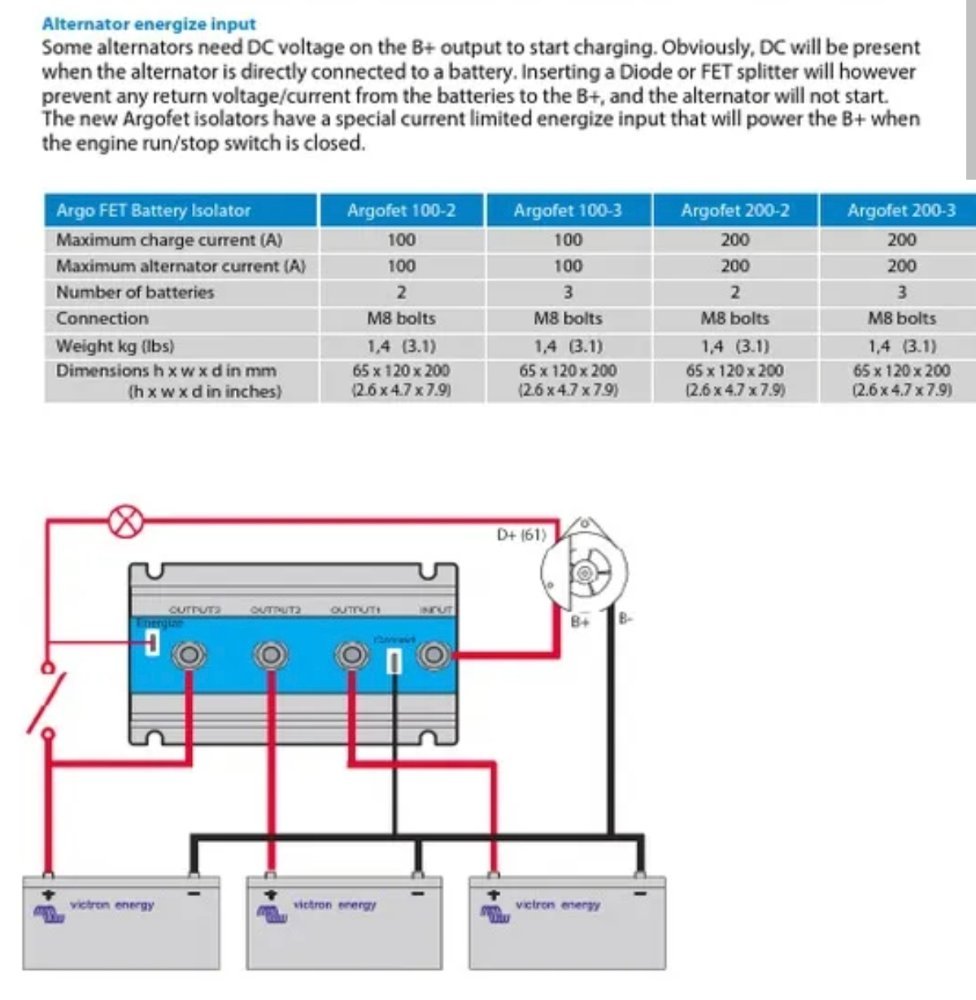

Fantino Svart 29.Mai Link til dette innlegget Svart 29.Mai Da kan det kanskje være at den ene dynamoen ikke klarer å starte på selvmagnetisering, mens den andre gjør det? Argofet har en exite inngang som kan brukes til å gi litt strøm på B+ for å starte dynamoer ved behov. Prøv å gi denne pluss 12V midlertidig og se om dynamo starter da. Gjør den det fører du den via tenningslås (mener kopling står beskrevet i Argofet-manual). Dersom dynamoene ikke har senseledning må de enten være uoriginale, eller så er senseinngang muligens bare lasket over til B+ bakpå dynamoene? Sitér dette innlegget Link to post
stian22i Svart 29.Mai Emnestarter Link til dette innlegget Svart 29.Mai Skal sjekke dette til mandagen. Ja står beskrevet i argofet manualen. Men der blander dem inn d+ også. Forklaringen i manualen samsvarer ikke helt med tegningen syns jeg, så den forvirrer litt😁 Mener på det er orginale valeo dynamoer. Men noen kan ha tuklet med dem før mitt eie. Det ladeskille jeg fjernet var ikke koplet riktig hvertfall. Her var både energize og jord på ladeskille koplet til d+ på hver sin dynamo😁 Har også en dynamo til stående på den ene motoren. Koplet med mulitreim på stybord side. Men den har ingen ledninger tilkoplet. Vet ikke hva tanken bak det hele har vært🙂 Sitér dette innlegget Link to post
stian22i Svart 1.Juni Emnestarter Link til dette innlegget Svart 1.Juni Fjernet den "fungerende" dynamo fra argofet. Startet opp og den "dårlige" startet å lade med engang. Må nok kople opp vi energize da. Men forstår ikke helt logikken bak den. Skal jeg fjerne den orginale d+ ledning på dynamo og kople strøm via tenningslås bort på energize og videre til d+ på dynamoen? Skjemaet til victron viser d+, men i teksten blir det beskrevet b+. Er det pga strøm fra d+ til b+ i dynamoen da? Sitér dette innlegget Link to post
hegra Svart 1.Juni Link til dette innlegget Svart 1.Juni Slik jeg ser det, eneste du skal gjøre er å koble en ledning fra startnøkkel på. samme punkt som ladelampe, til energize på victronen. Når du da slår på tenning gir energizer inne i boksen spenning til B+ på dynamo. Dette fordi mange dynamoer ikke starter å lade når B+ er spenningsløs. Det blir B+ hos deg i og med du har ladeskille (victron) som isolerer B+. Sitér dette innlegget Link to post
Fantino Svart 1.Juni Link til dette innlegget Svart 1.Juni Som Hegra sier. Tegningen viser jo at tenningslås skal gi +12V til energize input og til ladelampe og videre til D+. Altså må det legges til en kabel som går fra ‘tenningslåssida’ av ladelampe til D+. Da vil Argofet gi spenning på B+ når tenning slås på. Men ville jo gjort en test først med bare å fore +12V til energize midlertidig for å se at det gjør susen. Sitér dette innlegget Link to post

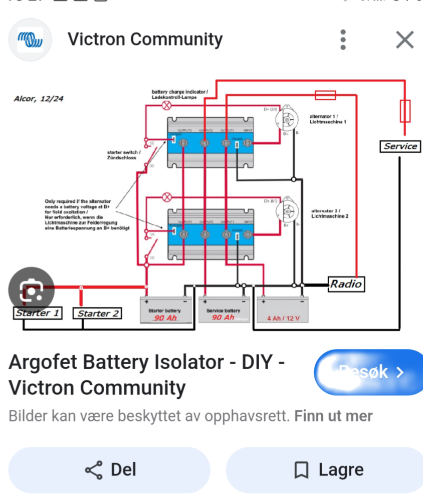

hegra Svart 4.Juni Link til dette innlegget Svart 4.Juni Jeg også var inne på en victron side og tittet på ulike oppkoblinger. Det som jeg fant var at ingen skisser viste kobling av to dynamoer inn på samme inngang. Kobling av to dynamoer var vist med to argofet som her. Sitér dette innlegget Link to post
hegra Svart 4.Juni Link til dette innlegget Svart 4.Juni Tuller fælt jeg med bildet,prøver igjen. Sitér dette innlegget Link to post
