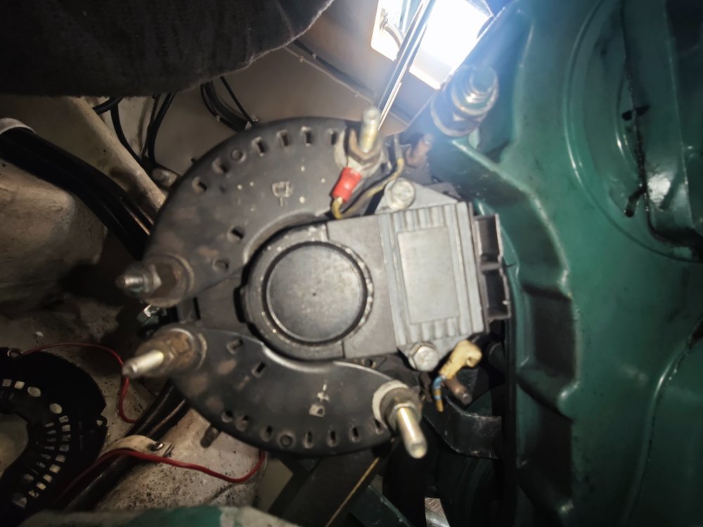

stian22i Svart 5.Juni Emnestarter Link til dette innlegget Svart 5.Juni Prøvd igjen med glødepære. Målte 4.5v før forsøket. Satte på pæren mellom b+ og minus på dynamo. Ingen lys. Målte igjen mellom b+ og minus på dynamo. Nå var spenning gått ned til 2.1v. monterte multimeteret på dynamo og prøvde med glødepære igjen. Viste 2.1v men når pæren blei montert droppet spenning med til noen mV. Tok en video men har ingen plass og laste opp. Så kan vel se ut som jeg har spøkelser i motorrommet🙂 Sitér dette innlegget Link to post

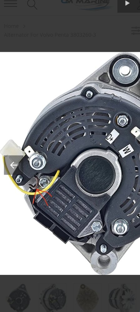

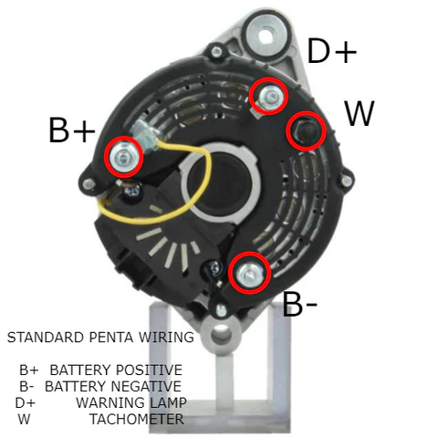

stian22i Svart 5.Juni Emnestarter Link til dette innlegget Svart 5.Juni Her er samme dynamo. Samme ledning som er på min går inn ved siden av b+. I tillegg er den gule sense ledningen som kommer ut ved siden av. Så jeg vet ikke🤷 Jeg måtte fjerne alle ledninger og kabelsko for og få av deksel på dynamo. Så alt er tilkoplet d+ og w til vanlig👍 Sitér dette innlegget Link to post

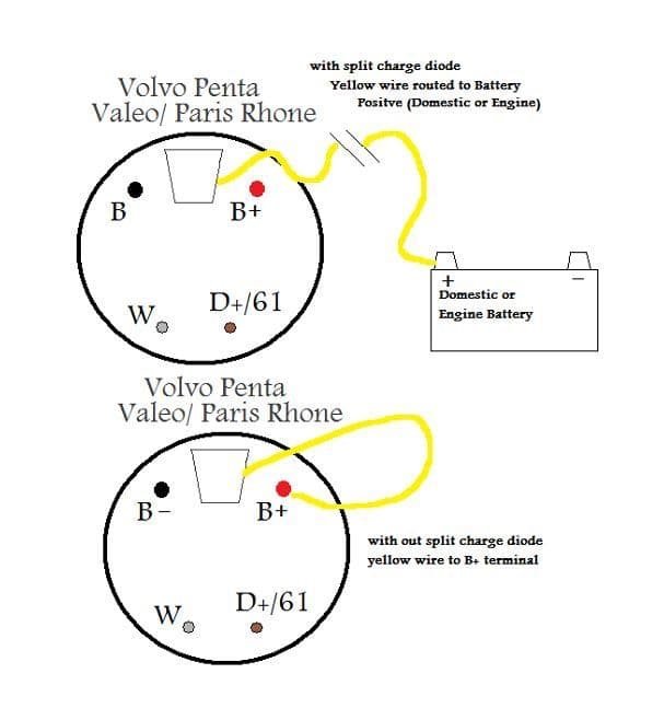

hegra Svart 5.Juni Link til dette innlegget Svart 5.Juni Om sense står på B+ så ta den av og skjøt på den slik at den rekker til + på batteri eller på batterisiden av victronen og sett den på der. Da tipper jeg start av lading ordner seg. Sitér dette innlegget Link to post

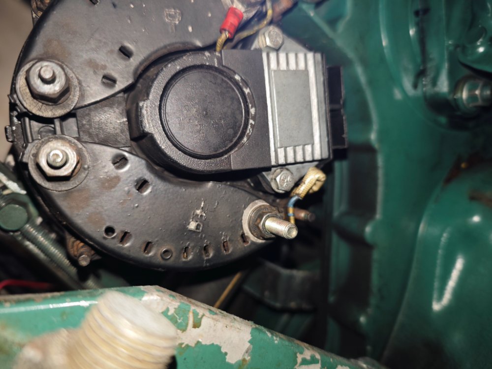

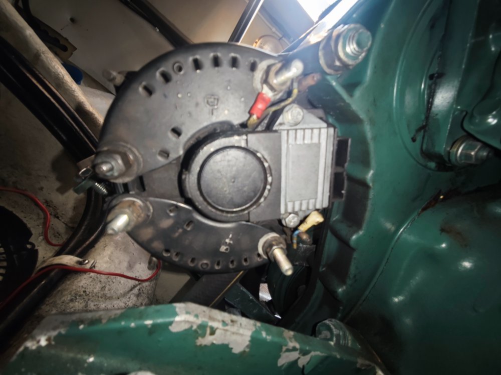

stian22i Svart 5.Juni Emnestarter Link til dette innlegget Svart 5.Juni Glemte å legge inn bilde på forrige post. Veldig usikker på om det er sense eller til noe annet🤔 La inn bilder i posten nå. Sitér dette innlegget Link to post
hegra Svart 5.Juni Link til dette innlegget Svart 5.Juni Kun den gule på det siste bildet som er sense. Men tilbake til de 3 bildene du tok. Der antar jeg at det er B+ som står øverst. Der er jo en kabel som ser gul ut ( litt skitten) med en rød plastsko på. Om du tar av den og forlenger den, flytter over på + på batterisiden av victron og fester der, så tipper jeg lading starter. Regner med det er denne som er avbildet som trøbler med å starte lading. Sitér dette innlegget Link to post
stian22i Svart 5.Juni Emnestarter Link til dette innlegget Svart 5.Juni Den som kommer ut med rød kabelsko er gul ja. Men den er på minus polen på dynamo. Sitér dette innlegget Link to post
hegra Svart 5.Juni Link til dette innlegget Svart 5.Juni stian22i skrev 59 minutter siden: Den som kommer ut med rød kabelsko er gul ja. Men den er på minus polen på dynamo. Ja, ser det nå når jeg blåste bildene opp. Det var som bare. Tror likevel det er sense, men den kan sikkert ikke uten videre flyttes over på + går jeg ut fra. Det må du nok ikke gjøre uten at noen bekrefter at det er mulig. Sitér dette innlegget Link to post
Fantino Svart 5.Juni Link til dette innlegget Svart 5.Juni Forvirrende dette her, men på den jeg fant bilde av skimter du også en svart og en brun kabel som antakeligvis går til hhv B+ og B- under dekselet, og er regulatorens tilkoplinger, og så den gule i tillegg. Sitér dette innlegget Link to post
stian22i Svart 5.Juni Emnestarter Link til dette innlegget Svart 5.Juni Nei jeg tør ikke å kople den på + uten at jeg jeg helt sikker😁 Ja det er ganske forvirrende. Ja ser det på det bildet jeg la ut fra nettet også. Tydelig en kabel til både + og -. Også den gule i tillegg. Leste det du skrev lenger opp en gang til Fantino. For og bekrefte, spenning forsvant når jeg monterte glødelampe. Måle kun 6-7 millivolt da. Sitér dette innlegget Link to post
