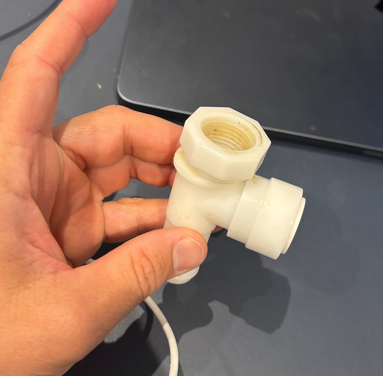

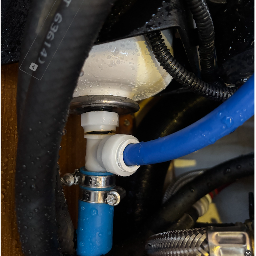

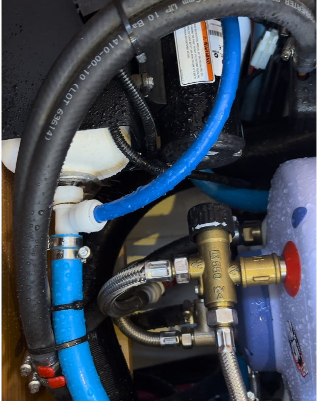

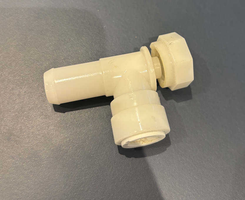

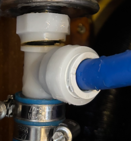

Balisany Startet 28.Mai Link til dette innlegget Startet 28.Mai Hei, T-koblingen som fordeler vann i båten er ødelagt. Jeg tok turen til båtbutikken på Alna, hvor jeg ble anbefalt å bruke G/flex-lim, da det skal være spesielt godt egnet for plast. Etter 24 timer sprakk koblingen igjen, og det ser ut til at limet ikke klarer å feste seg ordentlig til plasten. T-koblingen er koblet til trykktanken for ferskvann og distribuerer vann til resten av båten. Har vært innom Oslo VVS butikken og kjøpt mange deler hvor jeg har tenkt å sette sammen men det blir en dårlig løsning tenker jeg. Gjelder en Jeanneau sun odyssey 349 - seilbåt Takk på forhånd for hjelpen! Sitér dette innlegget Link to post

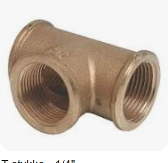

Roger jo Svart 30.Mai Link til dette innlegget Svart 30.Mai Balisany skrev On 28.5.2025 at 22.19: T-koblingen er koblet til trykktanken for ferskvann og distribuerer vann til resten av båten. Er den trukket for mye til? Hvis du ikke finner ny. en rørlegger burde lage en ny ned en T hvis du tar med den gamle. En mulighet er å lime det sammen og forsterke rundt hele med en Power Epoxy som biter på T- stykke. Sitér dette innlegget Kokekyndig maskinist kjent på kysten. Link to post
Balisany Svart 30.Mai Emnestarter Link til dette innlegget Svart 30.Mai Ja jeg gik for rørlegger løsningen, og kjøpte t-kobling og resten av delene fra en vvs butikk. Takk :) Sitér dette innlegget Link to post
