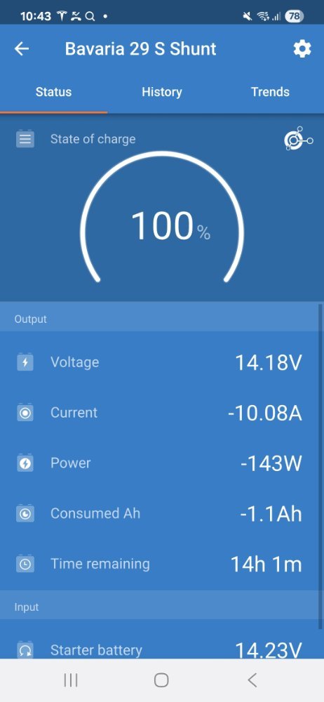

Ved oppstart og observasjon på en kort tur idag. Kobler jeg fra landstrøm, starter motor og slår på forbrukere som kartplotter, vhf, kjøleskap og wifi router etc. Regner med at forbruket ligger på 10A og at jeg i teorien har igjen 14 timer med dette forbruket. Status på batteri = 100% ladet.
Kontrollerer underveis at jeg har lading.

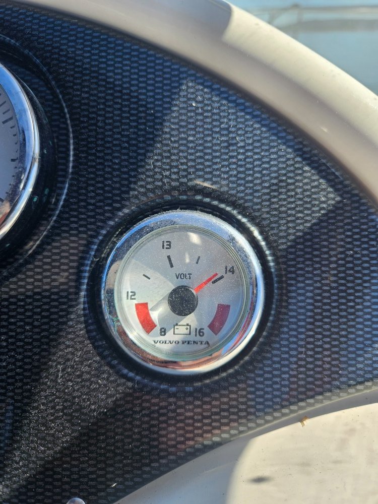

Måler batterispenning til rundt 13V, husker ikke eksakt men fant dette normalt og en anelse høyere på startbatteriet ift to stk forbruks og thrusterbatteri. Starter motor og måler i overkant av 14V på alle tre batterier.

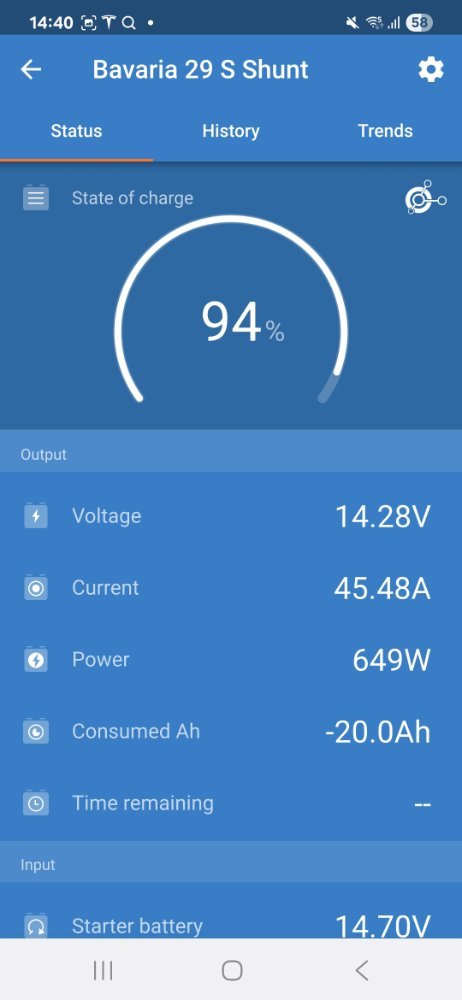

Jeg kobler så til landstrøm og får umiddelbart 45,48A og forstår da at forbruksbank lades. Etter bare noen få minutter ser jeg at (A) går ned og batteriets estimerte ladestatus går fra 94% til 95% på kort tid.

Jeg reagerer på kombinasjonen av spenning og strøm i det første bildet ditt.  Tilsynelatende leverer batteriet 10A ved en spenning på 14.18V. Dette skal ikke være mulig, med en gang du begynner å trekke strøm vil spenningen gå under 13V. Jeg går ut fra at du har bly/syre batteri, et fulladet LiFePo batteri kan muligens levere strøm ved en spenning på over 14V.
Forøvrig er spenningen på startbatteriet i høyeste laget.
