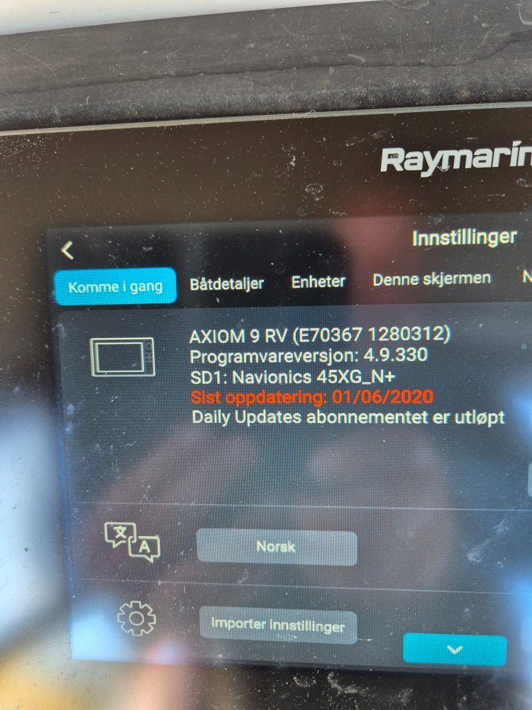

MR Swe Startet 29.Mai Link til dette innlegget Startet 29.Mai Hei. Har en raymarine axiom9 som virker som den ikke vill oppdatere seg helt.går laste ned via wifi men får opp at abbonemanc utgått.hvordan førnye man det? Sitér dette innlegget Link to post
Benji Svart 29.Mai Link til dette innlegget Svart 29.Mai Det er kartet dit som er utgått. Last ned Chart instaler fra Garmin.no og se om du kan få lastet ned derfra, må da ta kartbrikken ut å bruke pc Sitér dette innlegget LGT - Husk lytteplikt på ch 16 - Olena LH 2064 - http://www.facebook....xklubben?ref=hl Link to post
bjorngb Svart 29.Mai Link til dette innlegget Svart 29.Mai Du må i tillegg kjøpe abonnement for oppdatering av kart. Sikkert helt uansvarlig av meg, men jeg oppdaterer ca hvert 3 år… Sitér dette innlegget Link to post
Okkaby Svart 29.Mai Link til dette innlegget Svart 29.Mai Du trenger ikke oppdatere kart for å oppdatere software (lighthouse) har oppdatert min flere ganger, siste gsng for en goe uke siden. Mitt kart er ikke oppdatert da abb gikk ut i fjor. Oppdatert via mobil og delt internett. Alternativt kan du laste ned nyeste på et sd kort via pc og så stappe det i kart slotten. Har også brukt den metoden tidligere. Sitér dette innlegget Link to post
