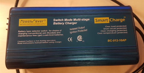

- I båten står også en slik batterilader, men jeg har ingen manual eller tilsvarende. Skal denne kobles til startbatteriet, forbruksbatteriet eller begge? Det virker jo veldig kjekt å lade begge batteriene uten å måtte koble om når man har tilgang på strøm.
- Kan jeg bruke batteriene samtidig som denne er på?

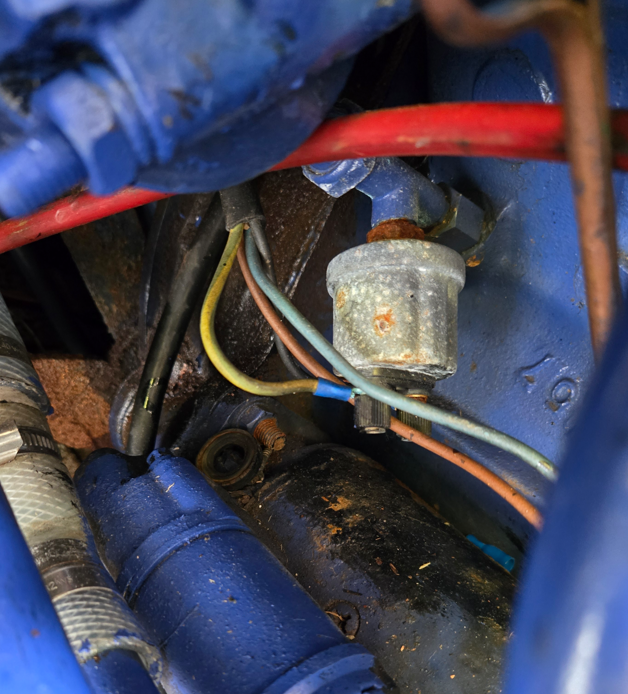

- Jeg har en oljetrykkmåler (BT: 32-223) som ikke gir utslag når motoren går. Det vil si - nåla flytter seg marginalt rett etter tenning, men har ingen videre bevegelse. Har noen tips til dette?

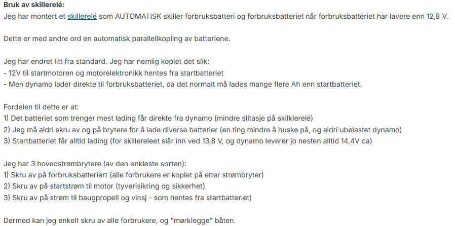

Bruk av skillerelé:
Jeg har montert et skillerelé som AUTOMATISK skiller forbruksbatteri og forbruksbatteriet når forbruksbatteriet har lavere enn 12,8 V.
Dette er med andre ord en automatisk parallellkopling av batteriene.
Jeg har endret litt fra standard. Jeg har nemlig koplet det slik:
- 12V til startmotoren og motorelektronikk hentes fra startbatteriet
- Men dynamo lader direkte til forbruksbatteriet, da det normalt må lades mange flere Ah enn startbatteriet.
Fordelen til dette er at:
1) Det batteriet som trenger mest lading får direkte fra dynamo (mindre slitasje på skilklerelé)
2) Jeg må aldri skru av og på brytere for å lade diverse batterier (en ting mindre å huske på, og aldri ubelastet dynamo)
3) Startbatteriet får alltid lading (for skillereleet slår inn ved 13,8 V, og dynamo leverer jo nesten alltid 14,4V ca)
Jeg har 3 hovedstrømbrytere (av den enkleste sorten):
1) Skru av på forbruksbatteriert (alle forbrukere er koplet på etter strømbryter)
2) Skru av på startstrøm til motor (tyverisikring og sikkerhet)
3) Skru av på strøm til baugpropell og vinsj - som hentes fra startbatteriet)
Dermed kan jeg enkelt skru av alle forbrukere, og "mørklegge" båten.

Oljetrykkmåleren som gjør et lite napp når du slår på tenning tyder på at instrumetet får strøm. Finn da trykkgiveren på motoren. Ta av ledningen til giver og slå på tenning. Om instrumentet nå går helt til topps så er det trolig giveren som er defekt, mens instrumentet er ok. Når det gjelder turteller må vi nesten vite hvilken motor og hvor turteller henter signalet. Så fortell hva du har, og gjerne bilder.

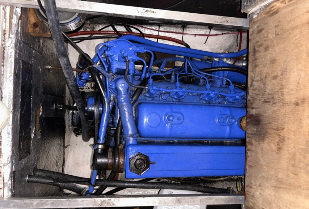

Angående motoren, kan jeg ikke så mye om den dessverre. Så vidt jeg har forstått er det en BMC Leyland 2,52L / 64 hester - men jeg vet ikke når den er fra. Hvis noen har en manuel til denne, er jeg dypt takknemlig for en headsup!
Ser sånn ut:
Angående giver til oljetrykkmåleren, kan det være denne?
Det er et enormt kaos med ledningsføring i denne båten, så det er ikke så godt å si hva som går til hva, og hvor ;) Jeg prøver sakte med sikkert å få ryddet opp i det, men det går sakte fordi jeg vil være 100 % på at ting blir gjort riktig.
Angående startbatteri og forbruksbatteri:
Du skriver:
Dette virker jo kjempesmart! :D Hvis jeg da forstår det rett, så har du skillereléet mellom startbatteriet og forbruksbatteriet, og kobler dynamoladingen og solcelle til forbruksbatteriet? Hva skjer i praksis dersom et av batteriene går under 12,8V? Og hva skjer i praksis i mellom 12,8V og 13,3V? Lades da begge batteriene, eller bare forbruksbatteriet? På hvilket tidspunkt lades begge batteriene?
Sorry for en rekke (sannsynligvis) dårlige spørsmål, men må forstå det i hodet :)
Angående baugpropell og vinsj - drar disse i det hele tatt strøm når de ikke er i aktiv bruk? Jeg har per nå ikke ankervinsj, men baugthrusteren er installert med konstant strøm. Burde jeg forandre på dette?

I praksis:
Når forbruksbatteriet går under 12,8V så koples Startbatteriet bort. 12,8V regnes som fulladet batteri, og faller under 12,8 V når det trekkes strøm derfra. (Det er alltid litt annet som skjer matematisk, men praksis tilnærming er slik.)
Ved lading så vil ladespenning nesten alltid være over 13,8V, og da vil batteriene koples sammen.
Så ved lading fra solceller og/ eller lading fra dynamo så vil de koples sammen.
Skillerelé måler volt på "fra-batteriet" som i mitt tilfelle er forbruksbatteriet. Jeg mener å huske det koples fra ved under 12,8 og til ved over 13,8 V. Mellom der vil det enten være tilkoplet eller frakoblet, avhengig av hvilken vei spenningen beveger seg.
Begge batteriene lades når skillereleet er sammenkoblet.  Kun forbruksbatteriet når de er atskilt.
Dette er ikke et standard opplegg (det som jeg har), men slik jeg ville ha det da jeg bygget om strømopplegget i båten for 3-4 år siden. Og det har fungert meget bra.
Jeg slipper å kople om strøm når jeg er på tur, eneste jeg gjør er å skru av hovedstrømbryteren til motoren som en sikkerhet.
Jeg skrur av hovdstrømbryter for ankervinsj og baugpropell når jeg forlater båten for lengre tid (på hjemmebryggen og kun der). Samt ved opptak.

Det er nok oljetrykkgiver som er på bildet ja. Ta av ledningen på den og la den henge løst uten å berøre noe, slå på tenning og se hva instrumentet viser. Går det helt til topps er instrumentet trolig ok.
Instrumentet du har er fra biltema. Da bør også giveren være der fra. Godt mulig at den er fra biltema for det er ikke den originale giveren som er avbildet. Giveren du har, har to koblingespunkt ser det ut til. Trolig er det en giver som kan kobles til både instrument og oljetrykklys. Du har sikkert oljetrykklys i tillegg til instrumentet, men det må du nesten se selv. Er det bare en ledning på giver? Uansett så kan du ta den av og se hva som skjer. Forsvinner oljetrykklyset så er jo giveren til lyset.

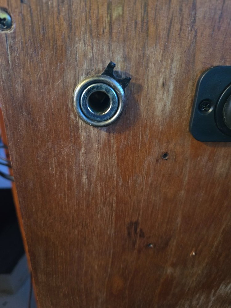

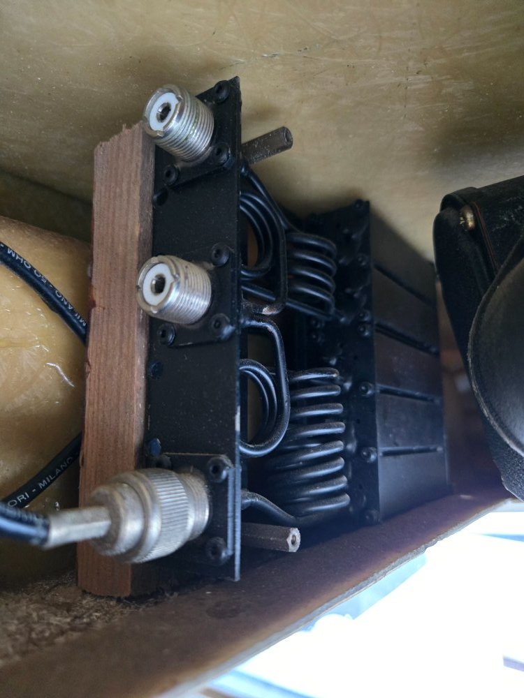

Har snublet over to ting i båten jeg lurer på hva er, klarer dere å identifisere  hva disse er og brukes til?

Fikk tak i en tilsvarende oljetrykkmåler i dag, og jammen inkluderer den ikke giver også :D Er det noen som har erfaring med BT sin 25-8037? Fortell meg gjerne hvor ledningene skal føre, så vidt jeg forstår blir den automatisk jordet til motoren? Hvor finner jeg egentlig alarmen for å koble på denne? :)

Nederste bildet ser ut som en antenneforsterker eller noe slikt.
Grand Banks jr skrev 28 minutter siden:
Til VHF, da sannsynligvis? Er vel ikke mange andre signaler man får inn, annet enn at det kanskje kan ha vært en gammel TV-antenne, gitt at båten er fra 80-tallet, slik som undertegnede 😅
Noen tanker om oljetrykkmåleren jeg spurte om? 🙂
Vil tippe VHF eller walkie talkie som var veldig mye brukt på 80-tallet. Men jeg kjenner lite til det tekniske for begge deler.

Når det gjelder oljetrykkmåleren trodde jeg du hadde den allerede i følge første innlegg. Testet du slik jeg beskrev og i så fall hva ble resultatet? Men ok, med den nye fulgte det med monteringsveiledning så forklare noe bedre enn den er nok vanskelig. Alarm må du kjøpe utenom , eller har du det allerede? Vi fikk ikke svar på om du har oljetrykklys. Er det varsellamper på instrumentpanelet?
