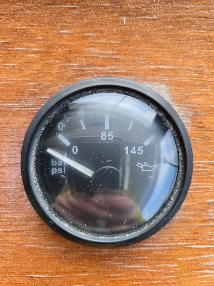

 Beklager, leste ikke godt nok. Du har byttet giver og instrument, men samme resultat? Det var litt underlig når du også har målt ledningene.
For  meg ser det ut som det gamle instrumentet. I så fall bytt instrumentet også, og prøv begge koblingene på giveren hvis det er to på den nye også.
Lyser det i den gule pæra?
Ikke sikkert den nye giveren er tilpasset det gamle instrumentet så bytt både instrument og giver.

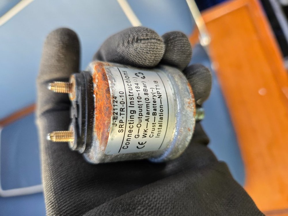

 En sannsynlig årsak er at oljetrykksmåleren står på feil tilkobling på giveren. Den ene er en bryter som åpner (altså slutter å lede) når trykket kommer over en viss grense (0,8bar). Den andre er en motstand til gods som varierer med trykket.
Kobler du måleledningen fra instrumentet (i entall) på bryterutgangen vil den vise 0 trykk under 0,8bar og maks over. Instrumentet skal måle mellom den ene polen og gods, ikke mellom polene.
Da du målte ledningene, målte du bare ende til ende på hver ledning, eller sjekket du om de er borti hverandre underveis også? En liten kortslutning ville forklare mye. Du kan også legge provisorisk ledning mellom instrument og giver og se om det endrer på noe.

Jeg skal ærlig innrømme at i og med at dette er samme serienummer på vare hos BT, så har jeg bare satt det nye instrumentet i ledningskoen til det gamle. De skal være kliss like, så tenkte det var like greit. Jeg kan prøve i morgen å sette inn det nye instrumentet, selv om jeg ikke tror dette vil ha noen som helst endring.

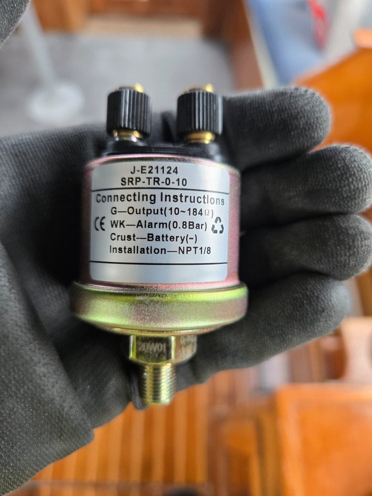

Giverne ser identiske ut, med to skruknotter på begge. Det lyser ikke i den gule pæra. Det var som du sa, at dersom jeg tok vekk "signalkabelen", så gikk pila opp til maks.

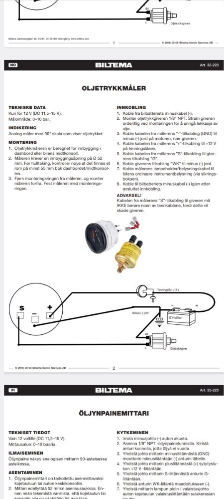

Slik jeg forstår det på varenummerets bruksanvisning - så er det to kabler jeg skal forholde meg til - i og med at den jorder seg selv (?). Den ene skal til alarm (i mitt tilfelle det gule lyset i dashbordet), og den andre skal til signalkabelen på instrumentet. Begge disse er helt fine, ifølge multimeteret. Jeg kan prøve i morgen å lage en dummyledning direkte fra "G"-punktet (:fniser:) til giveren og til instrumentet og se om noe skjer annerledes da.

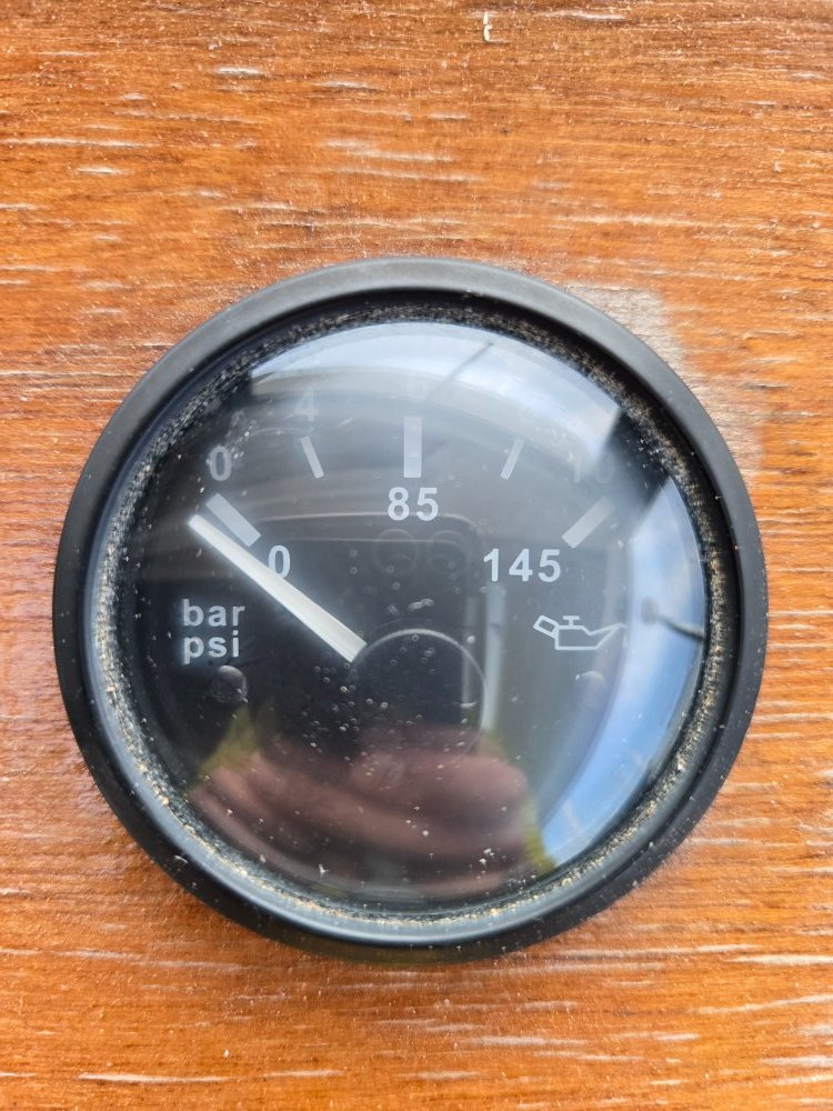

Kommer en post straks med bilder av hvordan instrumentet ser ut i:
- Ingen strøm
- Tenning på
- Motor på
Dersom det verken er giver eller instrument - hva kan andre årsaker til lavt oljetrykk være? Selger har byttet olje, men ikke oljefilter - kan dette være nok til å skape trøbbel? Hjelp meg gjerne med å tenke på andre potensielle årsaker :) Når det er sagt - hva bør egentlig oljetrykket ligge på? Alt jeg har forholdt meg til nå, er at svigerfar sier at det er "feil" ;)
Sikkerhet   >   Funksjon   >   Komfort   >   Visuelt
Det var en rar skala på det instrumentet ditt. Normalt sett vil du operere i området 2 til 4 bar, og da vil et instrument tsom går til 10 bar være rimelig unøyaktig. Var dette det eneste de hadde?

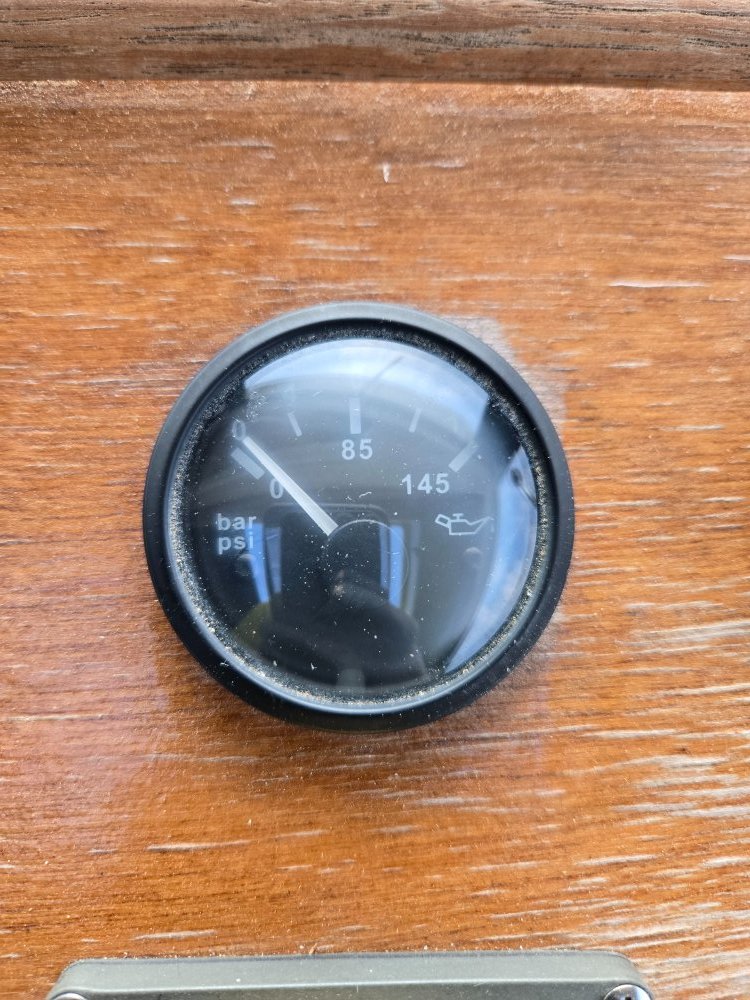

Fikk denne med, og forventer jo at den fungerer med instrumentet 😅20250604_200101.jpg.c41418e5c067a4b59b7553cdfbec7a09.jpg
Denne er spesifikt til båt (pakken med oljetrykkmåleren), og ikke til bil slik din bruksanvisning refererer til. Usikker på om det er noen forskjell, men den til båt burde jo fungere på en båt 😅
Oljetrykkmåler fikset!!! Gammelt instrument, gamle ledninger, ny giver. Ikke minst - koble til riktig signalledning, så hjelper det stort 😂 Jaja, den får jeg nok høre en stund, men... 😆

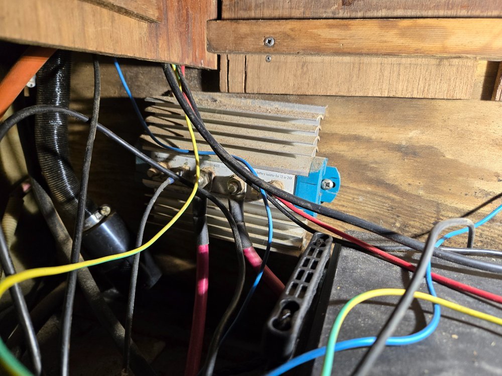

Uansett - kan noen fortelle meg hva denne innretningen er? Står koblet til batteriene.

Klarer ikke lese hva det står på dingsen, men jeg antar det er et skillerele for start- og forbruksbatteri. Den ene tykke røde ledningen går til startbatteriet og den andre til forbruks/husbatteriet. Når ladespenningen kommer over et visst punkt kobler den batteriene sammen så begge lades. Når spenning faller under 12,8V kobles de fra hverandre igjen.
Det er et ladeskille av typen victron argo fet ser det ut til. Det er ikke rele så her er det ingen bevegelige deler, men fungerer omtrent på samme vis. Strømmen kan ikke vandre mellom batteriene så selv om hovedbrytere er på, tømmes ikke startbatteri når motor står stille. Bra opplegg dette.

Den dingsen dere kaller ladeskille, står det Mastevolt Battery Mate på ut i fra bildet på telefonen. Er det sånn at dette ladeskillet fungerer på samme måte som skillereléet @Grand Banks jr nevnte? Jeg vil gjerne at ting skal fungere knirkefritt fremover, og lurer på om jeg da skal bytte dette til BT sin variant for å "oppdatere" techen litt? Eller er jeg bare dum nå? :)

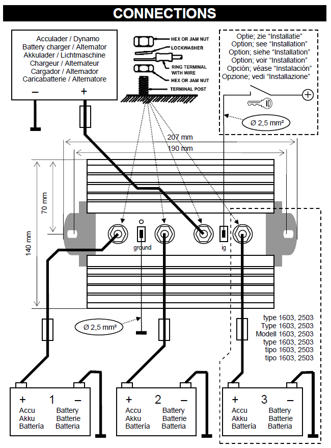

Hvis det er denne
https://seatronic.no/mastervolt-battery-mate-batteriisolator-1602-ig-mas1043980
Så ville jeg beholdt den tror jeg. Virker mer solid og bedre enn BT sin.
Men ut fra hva jeg kan se på bildet så hadde jeg nok renset tilkoblingene.  Med liten stålbørste hvis det er irr Ellers bare elektrorens og slikt.
Ha det tørt og rent ved tilkoblingene,  alternativ legge på fett som vaselin for å beskytte mot fukt.
@Grand Banks jr Først og fremst - fungerer de likt som BT sin? Jeg må nok finne mer spesifikt modellnummer, men vil tro at denne er av eldre årgang. Jeg er veldig opptatt av at de tingene jeg kobler på nå faktisk skal vare - derfor jeg spør om den bør byttes ;)
Så her ville du satt forbruksbatteriet som #1, og startbatteriet som #2?
edit: Når jeg leser produktbeskrivelsen, ser jeg ingenting om at den kobler fra det ene batteriet ved når det bikker 12,8V - er det jeg som ikke forstår språket, eller fungerer denne på en annen måte? Oppnår jeg det jeg vil (slik du har det) med bruk av denne?

ArgoFet sender om eg skjønner det rett strøm fra Dynamo til begge batteriene samtidig, mulig den justere litt etter status på de. Men den kobler ikke batteriene sammen.
Ett automatisk skillerele fra Biltema eller andre er litt dummere, det kobler sammen batteriene når spenning kommer over en viss verdi, 13,3volt for Biltema sitt, og kobler de fra når spenningen kommer under 12,8 volt. Noen skillereleer føler på begge batteriene, om ett av de kommer over en gitt spenning (DualSense), Biltema sitt mener jeg føler bare på det ene.

På bildet ditt ser det ut til at det kun er koplet til en batteribank pluss strøm inn fra dynamo. Så da er nok batteriene dine koplet permanent sammen som en bank, og BatteryMate'en gjør ikke noe som helst. Men du har den da, så om du skal til med en separat forbruksbank en gang så er den enkel å kople til....
index skrev 30 minutter siden:
Da er det jo ikke store poenget med å ha den koblet til :ler:
Mangler (har ikke funnet den enda i alle fall) ledningen som skal gå til "Ignition". Litt usikker på hva denne gjør?
Hvis noen kan hjelpe meg å forstå hvordan BatteryMaten skal kobles (korrekt), setter jeg pris på det. En enkel tegning burde være nok til at jeg skjønner hva som skal til. Gjerne ta i betraktning at jeg også har 3 x hovedstrømsbrytere som jeg ikke helt har oversikt over - vil gjerne bare bruke maks to (en til full strømtilgang), og en til kun forbruksbatteriet.

Sitter her og grubler på dette oppsettetmed BatteryMaten, og har grublet meg frem til disse tankene (som meget mulig er helt på trynet) :)
Dynamo kobles til IN
Startbatteriet kobles til OUT 1
Startbatteriet kobles til hovedstrømsbryter 1
Forbruksbatteriet kobles til OUT 2
Forbruksbatteriet kobles til hovedstrømsbryter 2
Ved kjøring vil nødvendigvis begge hovedstrømsbryterne være på. Det vil si at når vi ligger og vaker, så kan jeg skru av startbatteriet, slik at ikke dette tappes for strøm unødvendig. Jeg fjerner da parallellkoblingen mellom de to batteriene, da jeg forstår det slik at BatteryMaten vil lade begge batteriene når dynamoen går.
Da har jeg en hel del spørsmål:
- Hva skal / være koblet til startbatteriet?
- Hvor skal jeg koble til solcellepanelet? Inn på BatteryMate eller direkte på forbruk?
- Hvor skal jeg koble 230V batterilader? BatteryMate eller direkte på forbruk?
- Kan jeg lage en eller annen "switch" som gjør at jeg kan velge om 230V lader start- eller forbruksbatteriet?
- Jeg mangler kabelen til "IG" (antar Ignition) - hvor krise er det og hvor kan jeg finne en erstatning?
Det er sikkert flere ting jeg lurer på etterhvert som jeg får mer innsikt i denne uniten, men hvis noen kan være behjelpelige med noen "enkle" og fornuftige svar, setter jeg pris på det :) Også om tankene mine rundt oppsettet er "riktig" ;)

Kort fortalt: Battery Maten styrer ladingen, bryterne styrer hva du forbruker. Eller slik skal det være, hos deg er det nok itt rart koplet.  Det er mulig at de hos deg har koplet startbatteriet direkte til dynamo og kun forbruk via skillet. Det fungerer jo også, men når det først har tre utganger så er det ikke feil å bruke det tenker jeg. Jeg vil tro at det er grunnen til at IG mangler også, den er nok til ladelampen og den får den sikkert direkte fra start med dagens oppsett. Du får måle deg frem til om batteriene er sammenkoplet eller skilt via skillet.
Lader og solceller kan du enten kople på inn på skillet, da lader det begge banker. Eller direkte til forbruk, da lader det ikke start. Startbatteriet trenger uansett ikke stort av lading. Men med mindre du ofte har godt tappet forbruk ved ankomst havn så ville i alle fall jeg ha koplet det til start så alt blir vedlikeholdsladet.
Jeg vet ikke hvilket opplegg du har med brytere, men husk at bryter for sammenkopling bør stå av unntatt når du evt har lite startstrøm og må kople sammen for å få start. Ellers bør denne alltid være av, sånn at start og forbruk er to helt adskilte systemer.
Kan prøve å forklare litt hvordan  dette virker.
Tenk deg at dynamoen er ei pumpe og batteriene er trykktanker. Når motor står stille har batteriene en spenning på opp til ca 12,7 volt. Volt tilsvarer trykk. Dynamo leverer et trykk på ca 14,4 volt når motor går.  Dermed går strømmen fra dynamo og inn på batteriene. Hvis et av batteriene er nedtappet går strømmen til det ,for der er trykket og motstanden lavere enn i det andre. Det er altså batteriene som bestemmer hvor strømmen skal gå når dynamo går, og ikke ladeskille. Når spenning blir lik lades begge batteri til de er fulle. Ladeskille er slik at strømmen bare kan gå en vei. Strømmen slipper ikke ut igjen mot dynamo og heller ikke mellom batteriene. Når strømmen skal brukes må den ut via hovedbryter som er koblet til pluss på batteriene(viser ikke på skissen din) På den måten tappes ikke startbatteri når du bruker kjøleskap eller andre ting tilkoblet forbruksbatteri.
Denne ig kabel er ikke sikkert trengs brukes siden den ikke er der. Den brukes på dynamoer som krever strøm for å starte ladingen. Om din dynamo er slik vet jeg ikke, men det ser du jo fort om lading starter eller ei. Jeg trodde faktisk begge batteri var tilkoblet ladeskille. Men bildet var veldig mørkt helt til venstre. Er det koblet slik index skriver , at dynamo går direkte til startmotor og startbatteri, så starter ladingen uten kabel til ig.
Det som er litt feil hvis det er koblet slik, er at startbatteri også tappes via dynamokobling og til forbruk hvis du ikke slår av hovedbryter til startbatteri når du stopper.
Riktig koblet så skjer ikke det selv om begge hovedbrytere er på.
Mål spenningen på inngangen på ladeskille ( der dynamo er tilkoblet) når motor står stille. Da skal det ikke være spenning. Har du spenning  er det sannsynligvis koblet slik index beskrev.
