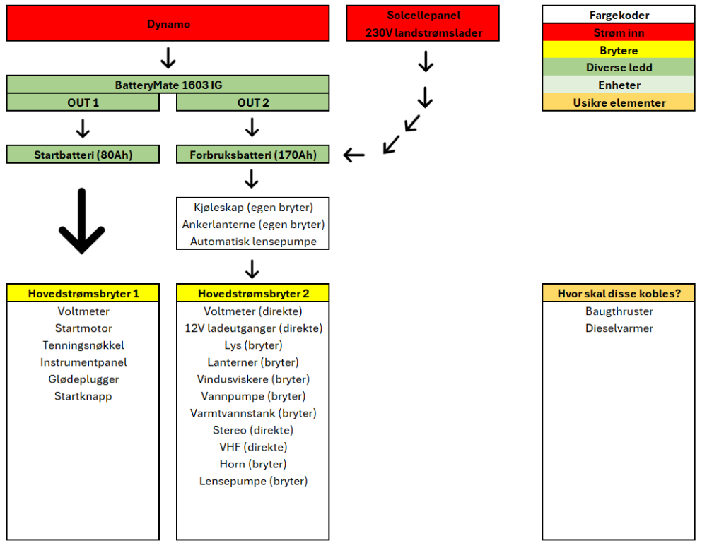

Skal prøve å forklare hvordan jeg tenker å koble:
Dynamo til BM IN
Startbatteri kobles til BM Out 1, og til en hovedstrømsbryter
Forbruksbatteri kobles til BM Out 2, og til en annen hovedstrømsbryter
Solcelle kobles direkte til BM IN for vedlikeholdslading av begge batterier (med mindre dette ikke er hensiktsmessig, og heller koble kun på forbruksbatteriet direkte)
Det meste er rett her, bortsett fra Solcelle(kontroller) som bare skal til forbruksbatteriet direkte.

Har prøvd å tegne opp disse tankene mine - kan dere kvalitetssikre at jeg ikke er helt på ville veier?
Tips tas imot med takk :)
Jeg antar jo at kjøleskap & ankerlanterne ikke trekker strøm når bryteren er av, derfor har jeg planlagt de utenom hovedstrømsbryteren. Hvis jeg tar feil, så får jeg heller flytte de. Jeg vet faktisk ikke om jeg har automatisk lensepumpe ombord - det virker jo litt uklokt å fylle båten med vann for å finne det ut ;) Dieselvarmeren kan jeg foreløpig ingenting om, så den vet jeg ikke hvordan fungerer i det hele tatt. Derfor har jeg heller ingen formening om den skal kobles til det ene eller andre batteriet. Det samme gjelder baugthrusteren, skal den stå på start- eller forbruksbatteriet? :)

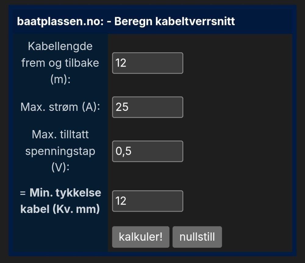

Hva vil du si er "veldig kraftige kabler"? De er koblet fra batteriet i cockpit og dratt fremover, og virker for meg ganske kraftige. Jeg kan måle i morgen, men det hadde vært fint med en referanseverdi :)
For meg så virker det bare som du begynner i feil ende.
I den fasen du er nå, så så virker det for meg mindre viktig å få lanterner og dieselvarmer til å fungere.
Jeg ville fått orden der ledningene er tykkest først. Det vil si Startbatteri, hovedstrømbryter og oppkobling til motor og lading. Du sier din lading, batterymate, ikke fungerer, da må det bli fikset.
Så forstå hvordan ditt forbruks batteri er koblet. Det vil si lading, hovedstrømbryter, tilførsel til bryterbanel/sikringer, jordskinne, og de store komponenter.
Du har fortsatt fire hovedstrømbrytere som du ikke forstår funksjonen av.
Jeg er fortsatt usikker om lading fungerer.
Tenning skal ikke fungere når alle hovedstrømbrytere er av.
Jeg er litt usikker om det er store feil i systemet, eller det er manglende forståelse om hvordan et elektrisk anlegg skal forståelse. Det er vanskelig å fikse ting hvis en ikke vet hvordan ting skal fungere. Det er jo en grunn at det er flere års utdannelse for å bli elektriker.

Ja, det er riktig. Alle mine batterier er koplet sammen på minus-siden, og koplet direkte til motorens gods. Så alle minus-skinner leder til felles minus (ofte om talt som "jord").
Eneste "felles" pluss-punkt mellom startbatteri og forbruksbanken er skillereleet, som kopler sammen eller fra avhengig av spenningen på forbruksbatteriet, slik at de begge skal motta ladning fra både dynamo og solceller.
Grand Banks jr skrev 1 time siden:
Som i mitt tilfelle nå blir BatteryMate, selv om batterienes plusspunkt vil stå på to forskjellige utganger.

Husk bare at minuskabelen MÅ dimensjoneres for samlet last.
Jeg har minus for baugpropell og ankervinsj koplet rett på startbatteriet. Vil ha færrest mulig koplingspunkter for de sterke strømbrukerne.
Her er eksempel til en dieselvarmer som gjerne trekker 25A da den starter.
Ved at spenning kan synke 0,5V , og samlet lengde frem og tilbake 12 meter (6 meter kabel en vei), så bør den ha tverrsnitt på 12 mm2.
Når du feks har en minusskinne som feks har 32mm2 kabel, og vil strekke opp ledning til dieselvarmer, så ville jeg lagt da 12mm2 mellom hovedstrømbryter for forbrukere,  pluss sikring, til dieselvarmer. Ig 12mm2 fra dieselvarmer til minus-skinne.
Jeg mener jeg la opp henhodsvis 16 og 32mm2 til minusskinnene. Det er plenty, men allikevel ok å jobbe med.
Grand Banks jr skrev 6 minutter siden:
Denne er fin til å regne det ut :smiler:
Strålende fin og egentlig ganske intuitiv sak det der :)
Men jeg vet ikke hva jeg skal fylle ut verken i meter, strøm eller spenningstap :usikker: Jeg kan kontrollsjekke ledningene til baugthrusteren, og jeg vet har kjøpt 2 x 60cm 35mm2 kabler som var tiltenkt batteriprosjektet. Andre ledninger fremstår veldig kraftige, men jeg vet ikke om de er 35mm2 eller 70mm2. Det kommer et bilde av batteriene og ledningene i neste post (fra mobilen) :)

Minus-kabelen til BatteryMate er bare for å gi selve BM strøm til å fungere. Den bruker veldig lite strøm, så den kan være tynn.
Du må finne ut av hva du maks trenger av A (strømtrekk) til det som skal være på enden av kabelen. Det er din A. Les bruksanvisningen til det som skal trekke strøm. Dieselvarmer trekker en del, kjøleskap trekker en del, kokeapparat kan trekke en del, mens det meste andre trekker ikke så mye. Men feks lensepumpe kan trekke en del.
På generelt grunnlag ønsker man minst mulig spenningsfall. 0,5V eller mindre.
Jeg har som prinsipp at hvis jeg må velge mellom 2 tykkelser, så velger jeg alltid den tykkeste.
Lengde er antall meter kabel du trenger. I båt er det vanskelig å trekke rett, så det blir gjerne litt omveier.
Hvis baugpropellen fungerer fint slik den er, så slå deg til ro med at den / kablene er i orden.
Sarasin skrev for 7 timer siden:
Ser på dette bildet at begge batteriene er koblet i parallell. Den sorte kabelen mellom +på det lille batteriet, til +på det store batterier. Mulig dette er gjort for å rette på andre feil?
Så med det, så kan, og vil du tømme begge batteriene hvis du ligger en stund med forbruk som kjøleskap og annet.
Jeg ville fjernet den. Satt inn et voltsensitivt relé her, eller brukt en av hovedstrømbruyterene du har. Sammenkoble under med hovedstrømbryter under kjøring, eller hvis du trenger begge batterier for oppstart.
Eller gitt den Batterymaten du har i dag en ny sjanse, med å koble opp rett. Slik det er nå, men denne sammenkoblingen av +, så vil den ikke fungere etter sin hensikt.
