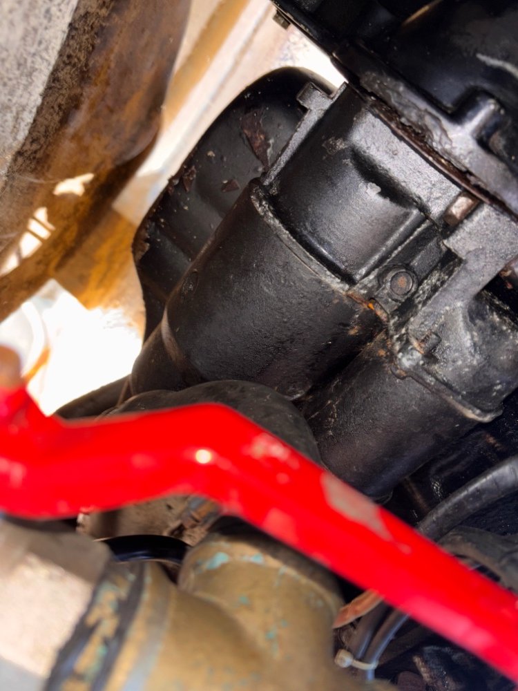

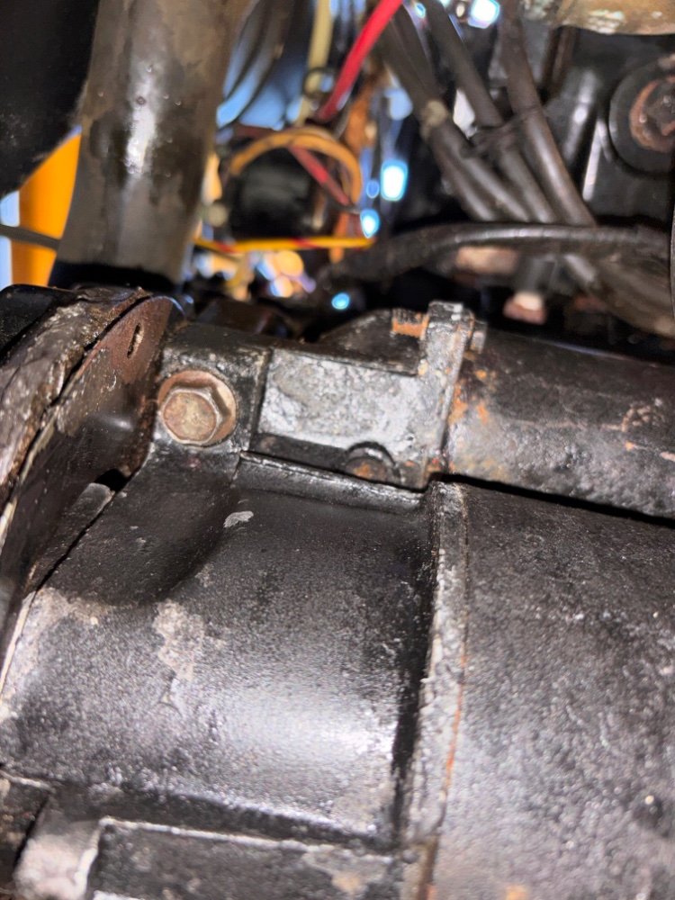

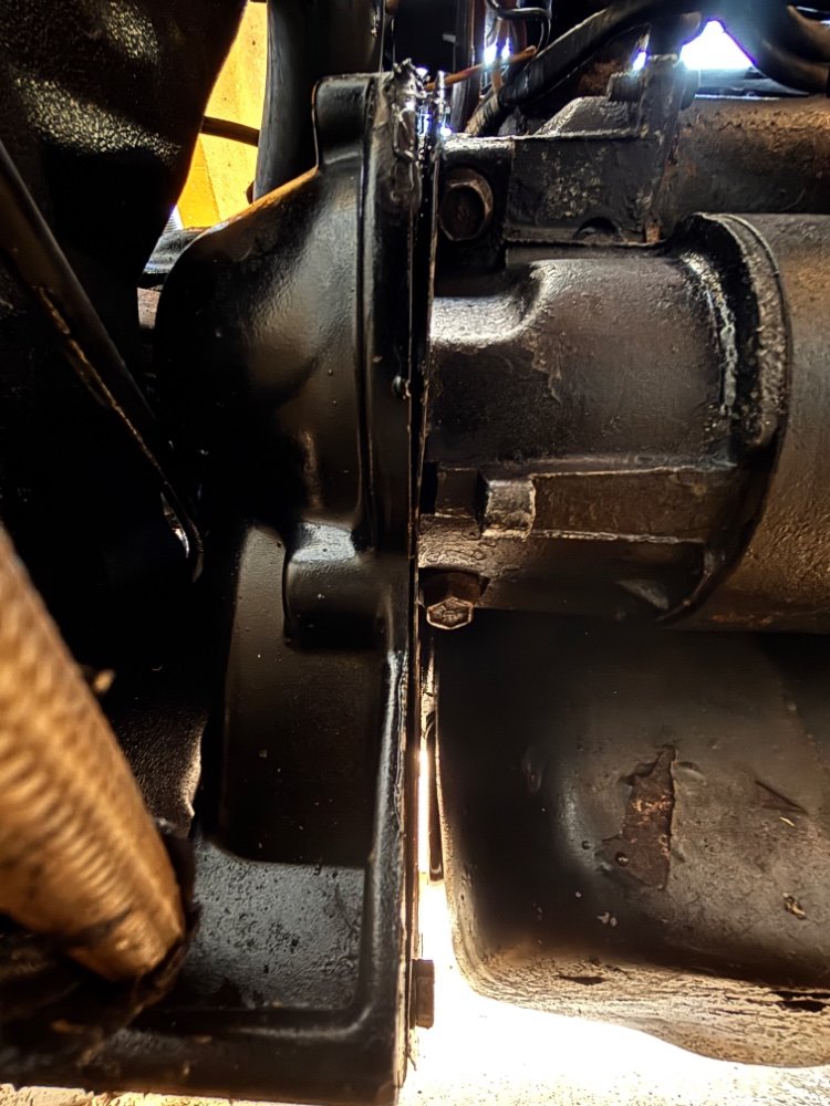

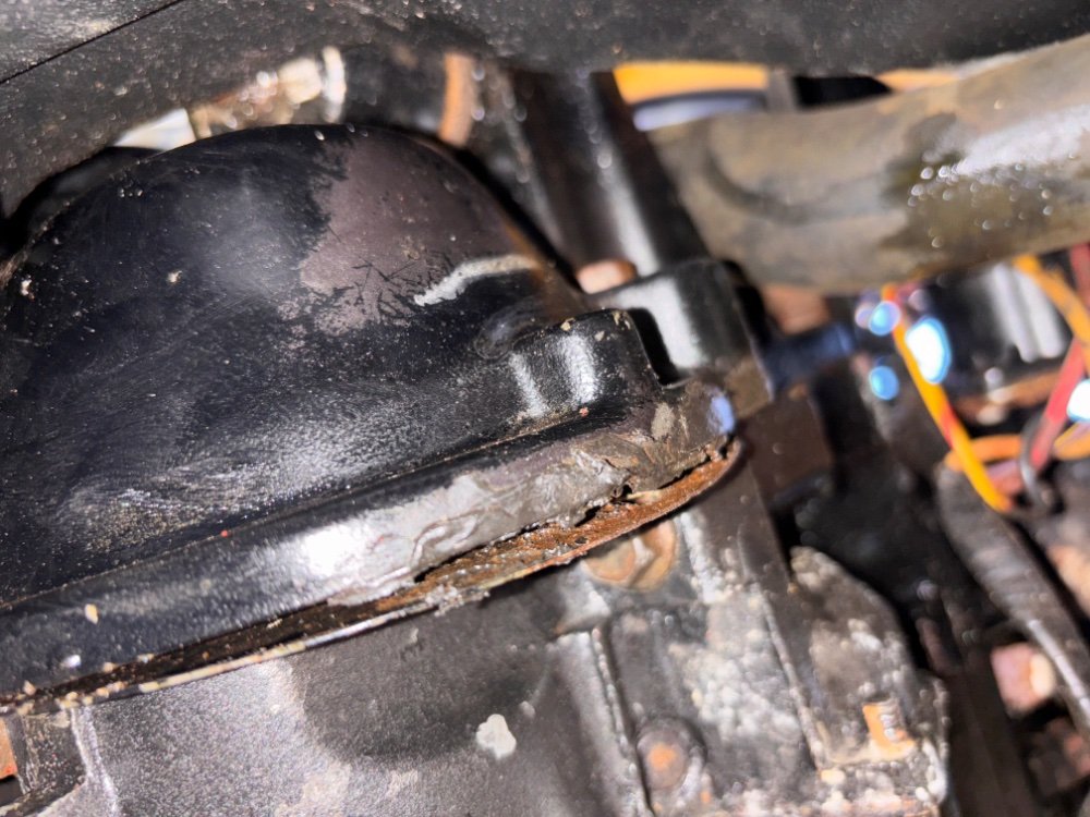

Noen om kan tipse om riktig type starter for min Mercruiser fra rundt -90?
Jeg har en starter med to lange bolter som er plassert rett overfor hverandre. Finner forskjellige versjoner med diagonale bolter, en lang og en kort bolt, 9 og 11 tenner, starter med og uten girutveksling…
Den jeg har forsøkt å ta bilde av, og som nå er montert virker, men syntes den hyler fælt når den kjører. Har 9 tenners Bendix.
Blir ikke klok. Kjøpte en nettopp fra Marineparts som de mente ville være riktig, men den jeg fikk hadde diagonale bolter, altså helt feil.
Må nevne at jeg ikke kan finne motornummeret. Hvor i huleste kan det være?
