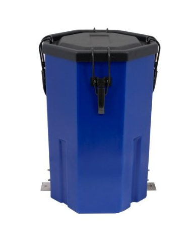

Roger jo Svart 2.Juni Link til dette innlegget Svart 2.Juni Gass er topp, men en må ha et lovlig anlegg. Med lite bruk går 2kg . Det finns kasse for 2kg også har du ikke plas til 5kg med drene ring ut skutesiden vil jeg si glem gass. Diameter 370mm Høyde 475mm Sitér dette innlegget Kokekyndig maskinist kjent på kysten. Link to post
