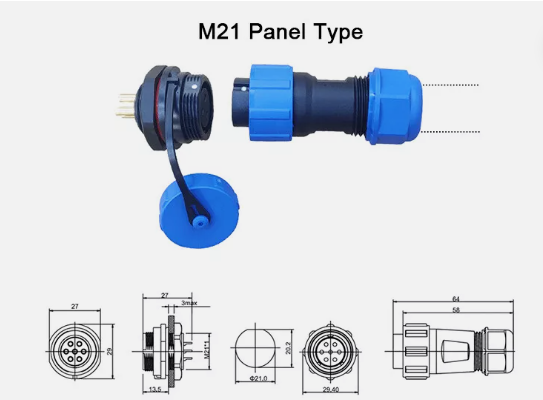

Disse vanntette luftfartskontaktene ser veldig interessante ut. Bestiller noen av dem og usb-uttaket med voltmeter! Kunne også tenkt meg en ctek-lader, men synes det er for galt når jeg har en som tross alt virker.
