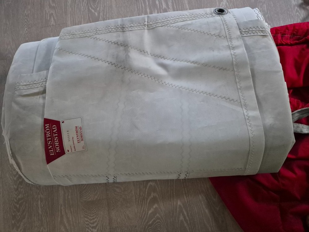

MR Swe Startet 2.Juni Link til dette innlegget Startet 2.Juni Hei, Fikk med de gamle orginalseilerne til båten som er fra 2006. Ser rett fine ut når jeg pakker de opp. Men er det end of life på så gamle sail? Er fra Elvstrøm Sobstad. Levert til Beneteau Sitér dette innlegget Link to post
Steihy Svart 2.Juni Link til dette innlegget Svart 2.Juni Fikk du de i tillegg, eller var det de båten kom med? Forrige eier bør kunne si noe om tilstanden, og hvorfor hen evt. byttet. Alderen i seg selv er ikke avgjørende. Har de vært vernet mot uv stråling og ikke er helt utblåste,- altså lite og pent brukt, kan de være ok. Sitér dette innlegget Jeg vil bo i sjøbod og gå i gubbdagis. Link to post
Hulda Svart 2.Juni Link til dette innlegget Svart 2.Juni Seilene til Hulda ble sydd av UK Syversen i 2003. De holder i mange år til. Sitér dette innlegget Link to post

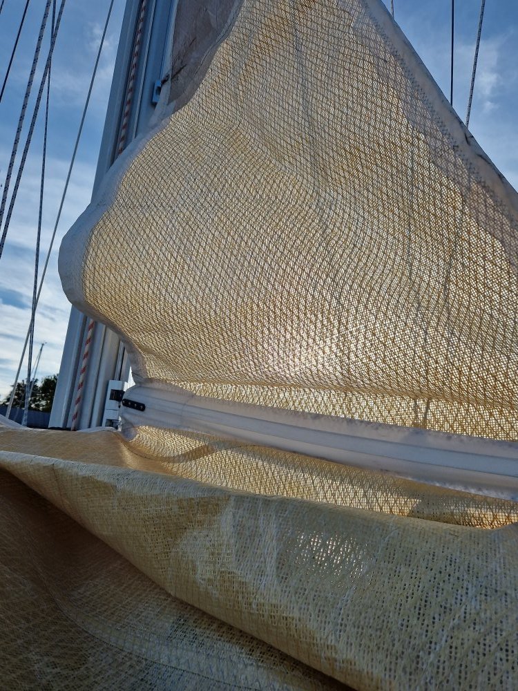

MR Swe Svart 2.Juni Emnestarter Link til dette innlegget Svart 2.Juni De seilerne som er i dag er fra 2016 med Mylar kvalitet med dobbel taffetta ( ikke for det sier meg noe :-). Men er helt annet material. Bilde på de fra 2016 mens de gamle er mer klassiske hvite Sitér dette innlegget Link to post
MR Swe Svart 2.Juni Emnestarter Link til dette innlegget Svart 2.Juni Sitér dette innlegget Link to post
Code0 Svart 2.Juni Link til dette innlegget Svart 2.Juni Heis dem opp så finner du fort ut om de er brukanes. Sitér dette innlegget Link to post
MR Swe Svart 2.Juni Emnestarter Link til dette innlegget Svart 2.Juni CodeO jepp det er en plan. Sitér dette innlegget Link to post
Allan E Svart 2.Juni Link til dette innlegget Svart 2.Juni Jo mørkere de er jo mer kostbare er de også. Levetiden er begrenset, tåler ikke mye mishandling. Sitér dette innlegget Link to post
MR Swe Svart 2.Juni Emnestarter Link til dette innlegget Svart 2.Juni blir vanlige sail neste gang vi bytter. Vi er helt nye på seiling så ikke opptatt komme raskes fram eller regatta Sitér dette innlegget Link to post
Renzir Svart 3.Juni Link til dette innlegget Svart 3.Juni MR Swe skrev for 8 timer siden: blir vanlige sail neste gang vi bytter. Vi er helt nye på seiling så ikke opptatt komme raskes fram eller regatta Det er vesentlig mer gøy å seile med gode seil enn gamle utblåste. Hvis forrige eier har byttet er det nok en god grunn til det. Skal du lære deg å seile er det lettere med seil som lar seg trimme og justere. De nye seilene ser ut til å være en litt mer avansert konstruksjon mens de eldre hvite nok er billige standardseil? Sitér dette innlegget Link to post
Lars Hansen Svart 3.Juni Link til dette innlegget Svart 3.Juni MR Swe skrev for 8 timer siden: blir vanlige sail neste gang vi bytter. Vi er helt nye på seiling så ikke opptatt komme raskes fram eller regatta Dersom dere liker mye krenging, avdrift og lav fart, gå for dacron hvite seil. De seila dere har nå er vel støpte seil, de holder fasongen fram til de går i oppløsning. Dersom dere har planer om å ha båten på vannet året rundt, seile noen turer på vinteren, ta vare på originalseila og bruk de utenfor sesong. Sitér dette innlegget Link to post
TideRace Svart 3.Juni Link til dette innlegget Svart 3.Juni Selv om duken på de gamle (og nye) seilene ser bra ut, så ta en ekstra sjekk på alle sømmer. Sømmene er ofte det som ryker først på et seil. Dårlige flatfallsømmer kan være kritisk, mens kantsømmene rundt likene kommer raskt som følge av normal slitasje. Det koster imidlertidig ikke allverden å få en seilmaker til å sy opp nye sømmer. Dette er påregnelige reparasjoner i løpet av seilenes levetid. Sitér dette innlegget Link to post
J-Å Svart 3.Juni Link til dette innlegget Svart 3.Juni MR Swe skrev for 21 timer siden: De seilerne som er i dag er fra 2016 med Mylar kvalitet med dobbel taffetta ( ikke for det sier meg noe :-). Kevlarseil med kun mylar har vel en litt begrenset levetid, men det brukes forskjellige fibere nå som gir god levetid for laminerte seil. Taffeta er en tynn vevd duk som legges ytterst på slike seil som et slitelag. Det er greit å ha med endel fiberduk med lim, for å reparere slike støpte seil. https://elvstromsails.com/da/sejlteknologi/sejlmaterialer/ Sitér dette innlegget Link to post
