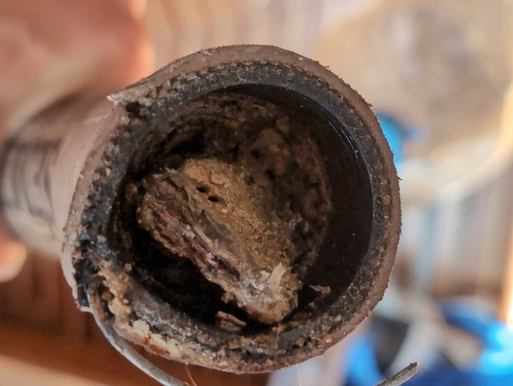

Jeg har akkurat fått demontert slangen fra min septiktank og til tømmeventil - den har ikke vært vedlikeholdt så lenge jeg har hatt båten (11 år).  (skroggjennomføring og bunnventil ble byttet ut i 2021, men jeg tviler på at de gjorde noe med slangen.  Dårlig service, de burde ha advart meg og tilbydd å bytte den ut).  Slangen var svært tung og stiv.  Jeg tviler på at denne slangen hadde holdt i 12 år!
Første del av vedlikeholdet her var å pælme den ut av båten og ca tre meter ned på betongen.  Der blir den liggende å lufte seg i allefall til i morgen.  først en runde med mekanisk rengjøring, deretter får jeg se om jeg finner noe sterkere syre enn eddik for å få has på resten.  Eller kanskje jeg skal vurdere å lete etter en ny slange ...

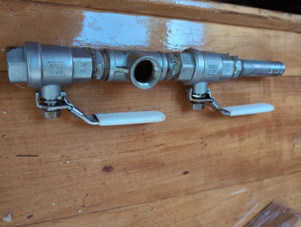

Litt mer ifht trådtema - her er "fireveisventil"-oppsettet mitt for kobling av ferskvann eller sjøvann eller begge til spyling:
Nå som denne stussen først er ute av båten, skal jeg ta meg en runde og se om jeg finner en rørleggerforhandler som har en treveisventil å tilby.

Septiktanken ser fin ut fra utsiden.  Å inspisere innsiden er ikke helt trivielt.  Når alt er ferdig montert så vurderer jeg å fylle opp tanken med ferskvann og en skvett saltsyre, for så å la det stå å godgjøre seg et par timer og spyle tanken godt.  Tanken passer perfekt der den er.  Jeg kunne sikkert fått hjelp til å sveise sammen en ny tank, men det gidder jeg ikke i denne omgangen.  Hadde det visst av hvor nærmeste septikslangebutikk er, så hadde jeg sikkert kjøpt en ny slange.
Nå trenger jeg saltsyre for andre formål også, jeg ser for meg at det er akkurat det som trengs for å få rengjort baugpropellen litt bedre.  Så har jeg blitt fortalt hvor nærmeste saltsyrebutikk er.  "Skal det være én liter eller fem liter?".  Jeg betalte rundt 200 kroner for én liter saltsyre og fem liter aceton.  Jeg har mistet kvitteringen og aner ikke hvor mye saltsyra kosta, men aceton pleier jo normalt å koste 50-100 kroner pr liter, så dette var billig.  Det er en relativt enkel jobb å rengjøre slangen, jeg antar at den vil vare helt fint i ti år til.
Jeg startet med å gi slangen rikelige mengder med juling.  Mesteparten av innholdet forsvant i denne prossessen (men jeg fikk noen dråper med septiksprut på megselv og klærne mine ... gruff).  Så helte jeg ufortynnet saltsyre i slangen - det var kanskje ikke så smart, det freste noe voldsomt, og rikelig med røyk- og skumutvikling.  Deretter var det å spyle slangen og la den stå med sterkt fortynnet saltsyre.  Det bobler og skummer.  Jeg lar det stå en stund nå før jeg skyller - og så er det i teorien bare å montere igjen.
Slangen fra toalett til septiktank har gått tett en del ganger, men den er tynnere
Så slangen ble byttet da du fikk båten for 11 år siden, eller er den ukjent antall år gammel? I så fall vet du kanskje ikke helt hva som har gått i den dassen tidligere?
Du har vel også hatt med deg ymse folk ombord, så det er jo også mulig noen av dem har spylt ned ting som ikke skulle vært spylt ned. Enig i at tung og stiv indikerer avleiringer som nyrestein, men en gammal dritt som sitter fast og har forsteinet veier også en del. (Jepp, det var litt av hvert i det gamle opplegget jeg byttet ut:)
Forøvrig har jeg stor dimensjon på alle slanger. Har du mindre fordi det ikke er plass?
11 år + ukjent antall år skulle det være.  Tror jeg etterredigerte.  Toaletten har kvern.  Det er forsåvidt greit at slangen mellom toalettet og tanken går tett før slangen mellom doen og havet går tett - men jeg har vært tankeløs som ike har tatt hintet når den første slangen har gått tett, og inspisert begge.
Og ja, jeg har undervurdert mengden saltsyre som skulle til.  Nå er jeg imidlertid godt i gang, og har bestemt meg på hva løsningen er.  "Sunken cost fallacy" tenker kanksje noen, men slangen er nesten ren nå.  For å få den helt ren må jeg kanskje ty til en sterkere blanding.
Vi kan i allefall konkludere: dimensjon på slangen har selvfølgelig mye å si.  Dersom man har en tykk nok slange så er det helt innafor å påstå at "nå har vi brukt båten i femten år, emn aldri hatt trøbbel" - men før eller senere så kommer slangen til å være bom tett!

Jeg antar slangen ut fra tanken er stor for at det skal gå kjapt å tømme den (slangen opp til dekksgjennomføringen er imidlertid tynnere, så den hypotesen stemmer kanskje ikke) - samt kanskje også for å redusere risikoen for at slangen løper tett.  Jeg skulle tro at dersom septiktanken blir stående på flatt vann utømt i lengre tid så er det en signifikant risiko for at bunnslammet på tanken blir ganske solid.  Med kverntoalett trengs ikke store diameteren fra toalettet til tanken.  Dersom ting først greier å komme seg gjennom kverna (der har jeg en utfordring dersom det kommer luft inn i systemet - da risikerer man at kvernblad og impeller bare går rundt i tomme lufta, og ikke greier å lage nok undertrykk til å få tømt doskåla) så skal det ikke store diameteren til for å få pumpet ting inn i tanken.  Tynnere slanger kan jo til og med sees på som en fordel, da kreves mindre skyllevann for å få skylt slangene grundig.
(jeg var ganske forbløffet første gang jeg rensket slangen mellom doen og septiktanken - det forekom meg at den effektive diameteren på slangen bare hadde blitt mindre og mindre pga avleiringer av urinsten, doen fungerte helt fint ... helt til det plutselig var full stopp).
