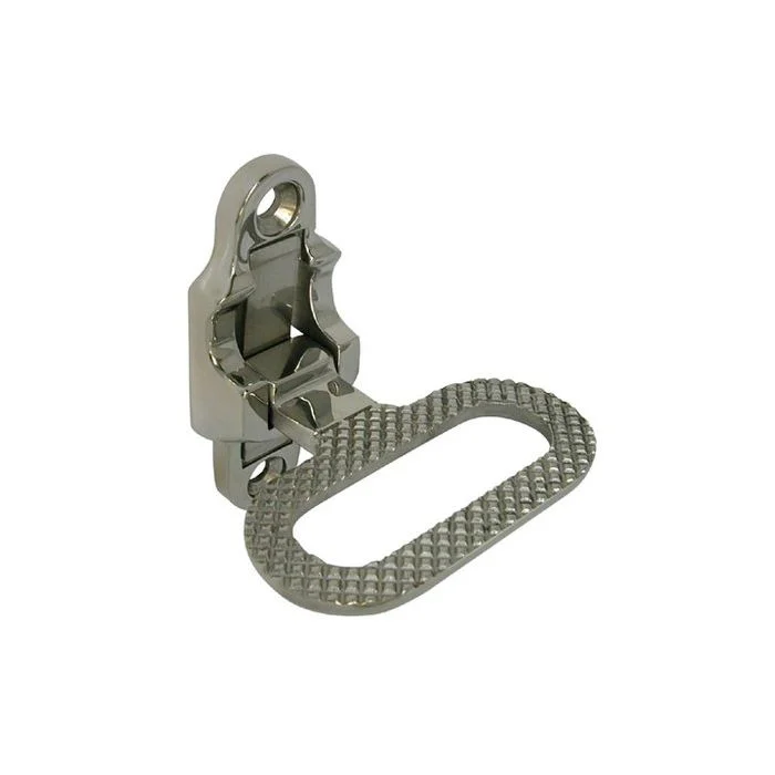

Ask Startet 3.Juni Link til dette innlegget Startet 3.Juni Hei Eg vurderer å montera eit par trinn høgt oppe i masta. Dette for å ha noko å stå på når eg jobbar på ting i mastetoppen. Det er stor skilnad på prisen på mastetrinn. Er det einkvan som har erfaring med desse: https://seatronic.no/mast-mastetrinn-gra?adtype=pla&campaignname=&creative=&device=c&gad_campaignid=17507333484&gad_source=1&keyword=&matchtype=&merchantid=121649197&placement=&productid=TOMASTSTEP&utm_agid=&utm_term= Er det einkvan som kan tilrå andre mastetrinn? Gjerne nokon som ikkje kostar skjorta. Eg er takksam for svar. Sitér dette innlegget Link to post
Maika Svart 3.Juni Link til dette innlegget Svart 3.Juni Hei Ask, Jeg monterte et par slike nederst på masten for å ha noe å stå på når jeg pakker storseilet: https://boatparts.no/bprb-72061-3273-folding-step-bcp-2x3-1-4 Fordelen er større platform, så mer behagelig å stå på. Ulempen er vel høyere vekt, samt at fall kanskje lettere vil kunne vikle seg fast. Jeg klatrer forøvrig opp i masten med Petzls Ascensions som jeg har fotløkker festet i, og som jeg står i når jeg jobber i toppen, men trinn er jo mer stabilt. Sitér dette innlegget Link to post
Morten_L Svart 3.Juni Link til dette innlegget Svart 3.Juni Ask skrev 29 minutter siden: Er det einkvan som har erfaring med desse: https://seatronic.no/mast-mastetrinn-gra?adtype=pla&campaignname=&creative=&device=c&gad_campaignid=17507333484&gad_source=1&keyword=&matchtype=&merchantid=121649197&placement=&productid=TOMASTSTEP&utm_agid=&utm_term= Jeg har disse neders på masta så jeg kan stå på dem og pakke storseil osv. Monterte dem for 4 år siden og har ikke angret. Fungerer veldig bra! Sitér dette innlegget Link to post
Framtia Svart 3.Juni Link til dette innlegget Svart 3.Juni samme her, hadde ikke gått uten :-) Sitér dette innlegget Seiling - den dyreste måten å reise gratis.... Link to post
Ask Svart 3.Juni Emnestarter Link til dette innlegget Svart 3.Juni Takk for svar. Då tingar eg to slike mastetrinn. Sitér dette innlegget Link to post
alidal Svart 3.Juni Link til dette innlegget Svart 3.Juni Har også samme typen som fremdeles fungerer greit etter 15 år! Sitér dette innlegget Link to post
Ask Svart 3.Juni Emnestarter Link til dette innlegget Svart 3.Juni Takk. Då har eg tinga to mastetrinn. Seatronic rår til popnaglar i dimensjon 4,8 * 16,5. Bør eg bruka bor med diameter 4,8 eller 5,0 mm? Sitér dette innlegget Link to post
J-Å Svart 4.Juni Link til dette innlegget Svart 4.Juni 4.9-5.0 mm er anbefalt. Er det monel nagler? Multibond/Tec7 under? Sitér dette innlegget Link to post
Ask Svart 4.Juni Emnestarter Link til dette innlegget Svart 4.Juni Det blir naglar av monel. Kvifor bør eg ha MultiBond eller annan gugge mellom mastetrinna og masta? Sitér dette innlegget Link to post
J-Å Svart 4.Juni Link til dette innlegget Svart 4.Juni Ask skrev for 3 timer siden: Kvifor bør eg ha MultiBond eller annan gugge mellom mastetrinna og masta? Jeg vet ikke om det er vanlig å bruke det, men jeg liker ikke slike spalter hvor det kan ligge fuktighet. https://www.shapesbyhydro.com/en/material-science/preventing-crevice-corrosion-of-aluminium/ Sitat This localized form of corrosion can take place when: The geometry of the structure is not optimized, for instance riveted plates or threaded joints There is contact between metal and non-metallic solids, such as plastics or rubber Sitér dette innlegget Link to post
