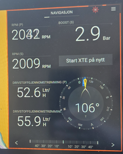

jcm Startet Tirsdag 07:58 Link til dette innlegget Startet Tirsdag 07:58 Hei har en Princess P45 2005 mod med 2 stk TAMD 75EDC har akkurat montert Yacht Device YDES-04N opp mot Raymarine Axiom 12 pro for motor data på skjerm Spørsmål nr 1 : Noen som har noe formening om dette? hvorfor er det slik forskjell på motorene? styrbord motor bruker 3.8 Ltr/H på tomgang babor motor bruker 2.4 Ltr/H på 600RPM styrbord motor bruker 7.0 Ltr/H på 800RPM babor motor bruker 4.5 Ltr/H på 800RPM styrbord motor bruker 56.9 Ltr/H på 2000RPM babor motor bruker 53.1 Ltr/H på 2000RPM styrbord motor bruker 95.2 Ltr/H på 2566RPM max babor Motor bruker 97.5 Ltr/H på 2650RPM max Spørsmål nr 2 : hva skal Ladetrykk/turbotrykk være på 2000RPM eller Max RPM? og hva kan være galt siden det er forskjell? Styrbord motor har 1.9bar ved 2000RPM forbruk 55.9 Ltr/H Babord motor har 1.5bar ved 2000RPM forbruk ca 52.6Ltr/H Sitér dette innlegget Link to post

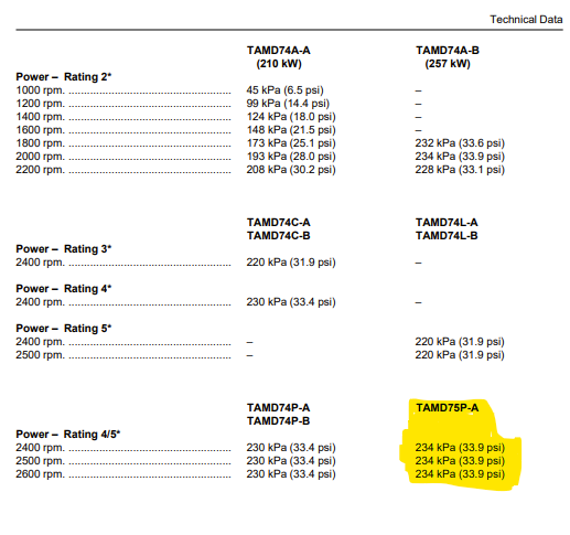

jcm Svart Tirsdag 13:31 Emnestarter Link til dette innlegget Svart Tirsdag 13:31 hei kan denne motoren ha 2,33bar i laddetrykk på full gass? Sitér dette innlegget Link to post
sap_2000 Svart Tirsdag 14:11 Link til dette innlegget Svart Tirsdag 14:11 JA det ser slik ut. I og med at ladetrykket er oppgitt likt på 24-2600 er det som det står øverst på 100% load, så det du måler på marsjfart med redusert load er ikke relevant for tabellen.. Det man enkelt får målt konstant på båt ved 100% load er på WOT. Fikk du lest av turbotrykk på WOT? Hadde fortsatt med å måle ladetrykket manuelt med manometer for å se om trykksensorene viser riktig på SB og BB Er propellene dine identiske med tanke på fabrikat, type samt diameter og pitch? Har den vært på grunn noen gang og få justert eller byttet på ene siden? Sitér dette innlegget Mvh. SAP Link to post
jcm Svart Onsdag 09:52 Emnestarter Link til dette innlegget Svart Onsdag 09:52 Hei og takk for mange gode forslag :) skal teste turbotrykk på WOT til helgen :) hadde den på land for noen uker siden, kunne sjå ut som styrbord propell var nyere en babord.. men glemte å sjekke nummer på propeller.. kan virke som babor motor skal ha mer ladetrykk på marsjfart fra1,5 bar til 1.9. skal sjekke hvor mye eg må slakke av styrbor motor for å få utslag på trykk og forbruk.. vs babor motor oppdatering kommer :) Sitér dette innlegget Link to post
sap_2000 Svart Onsdag 10:44 Link til dette innlegget Svart Onsdag 10:44 jcm skrev 43 minutter siden: hadde den på land for noen uker siden, kunne sjå ut som styrbord propell var nyere en babord.. men glemte å sjekke nummer på propeller.. Dessverre ikke uvanlig etter feks en grunnstøting at den ene propellen blir byttet/ rettet/ justert, men ikke den andre. Selv om stigning og diameter som er teoretiske tall og avhengig av mange andre faktorer som utforming, bladareal osv er like, kan det variere ganske mye både i effektivitet og reell pitch. Syndes mye her. Spes ved forsikringsoppgjør. jcm skrev 47 minutter siden: kan virke som babor motor skal ha mer ladetrykk på marsjfart fra1,5 bar til 1.9. Det er en ganske betydelig forskjell i ladetrykk som jeg ikke synes stemmer overens med relativt liten forskjell i forbruk. jcm skrev 49 minutter siden: skal teste turbotrykk på WOT til helgen :) Gjør det Men hadde som sagt også målt manuelt med manometer for å finne ut om motorens sensorer er riktige. Kryssbytte sensorer mellom motorene kan også gi deg indikasjon... 75P er meget gode motorer som man sjelden hører noe negativt om, så har tro på at dette kan skyldes forskjellige propeller og muligens sensorer som ikke viser 100% riktig Lykke til Sitér dette innlegget Mvh. SAP Link to post
