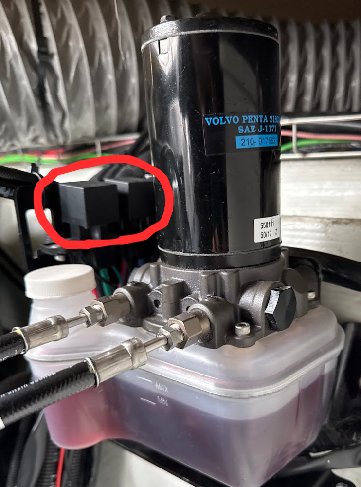

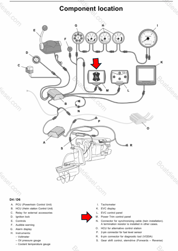

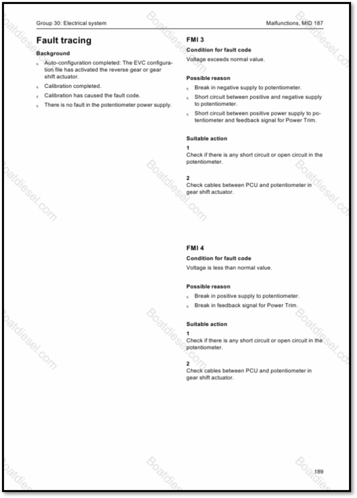

Bonus Svart 6.Juni Link til dette innlegget Svart 6.Juni Releet på powertrim enheten får signal fra styresystemet til motoren. Dette releet sitter på selve hydraulikkpumpe / reservoir enheten til powertrimsystemet. Jeg legger ved et par bilder fra workshopmanualen for powertrim feilsøking. Sitér dette innlegget Link to post
Sør79 Svart 6.Juni Link til dette innlegget Svart 6.Juni Jeg hadde ustabil trim på mitt drev etter vinteropplag. Var ikke helt dødt, men måtte gjerne prøve flere ganger før det ble noe respons. Tenkte jeg måtte prøve det enkleste først, så var nede i motorrom og rugget litt på releene på pumpa. Det gjorde susen, og nå fungerer den 100%. Ellers er vel neste på lista å sjekke at ikke noen kabler har dårlig kontakt, og evt elektronikkspray på utsatte områder. Sitér dette innlegget Link to post
