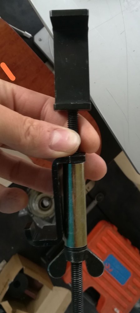

Jobben er relativ enkel om du har verktøyet for å avlaste stammehjulet til kompressor reimen. Verktøyet får du kjøpt hos VP forhandler 5-600kr. Begynn å ta av hoved reimen som driver vannpumpe og dynamo. Du må fjerne ene løpe hjulet til hoved reimen for å få tilgang til kompressor reimen. Jeg tok også bort stramme hjulet til hoved reimen for å få bedre tilgang, men husk å sette i den lange bolten til stamme hjulet fordi den holder dynamoen i posisjon. Sett deretter i VP verktøyet med den store klaven inn i stammehjulet til kompressor reimen og hekt den en på dynamoen godset.Litt vanskelig forklare men plasseringen sier seg litt selv når du holder på. Deretter er det bare å skru til du får avlastet reimen nok slik reimen kan tas av. Legger ved et bilde av verktøyet som trengs. Jeg forutsetter du har løpe og stamme hjul av stål.Screenshot_2025-06-05-20-13-43-859_com.dropbox.android-edit.jpg.6acffcfba299dd8d6a547cca83cf174f.jpg
