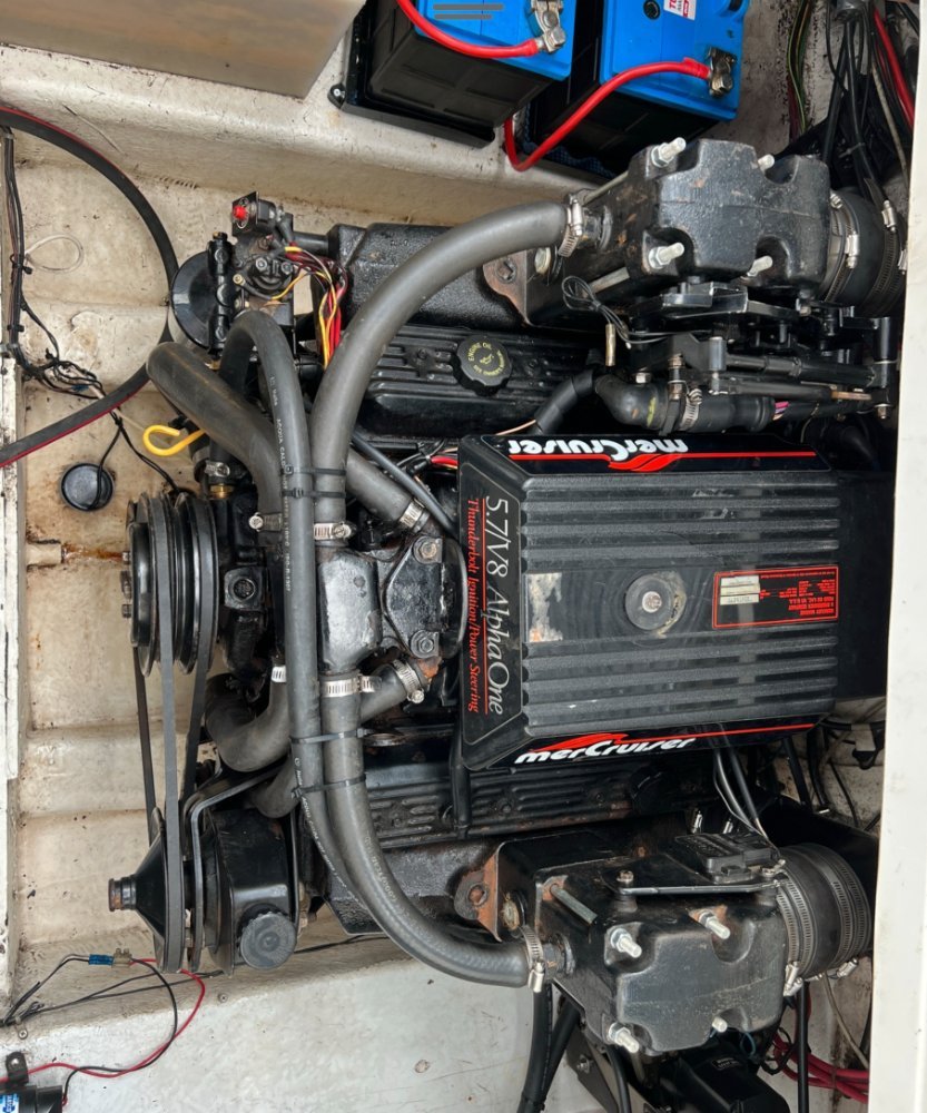

Lodis76 Startet 8.Juni Link til dette innlegget Startet 8.Juni Hei. Jeg har akkurat kjøpt en Bayliner 23 fot med en Mercruiser 5.7 V8 Bensin. Dette er en motor fra 1995 som selger fikk installert i 2024. Hentet båten i går og kjørte den fra Nesodden til Tønsberg. Alt virker bra, men jeg synes den er fryktelig treg opp i fart. Jeg ligger i 5-6 knop og skal opp i plan. Gassen må helt i bunn og det tar veldig lang tid før den går opp i plan. Skal sies at jeg kjenner denne båten ganske bra, da jeg var eier av den tidligere. Men da hadde den ikke denne motoren. Sitér dette innlegget Link to post

Lodis76 Svart 12.Juni Emnestarter Link til dette innlegget Svart 12.Juni Synes også denne motoren er treg å starte. På tirsdag skulle guttungen og noen kamerater ut med båten. Han er båtvandt og kjenner til hvordan man skal "starte" den. Jeg hadde som sagt denne båten fra 2021 og til 2022, men da med en annen motor som jeg aldri hadde noen problemer med å starte. De skulle ut på tirsdag og så ringer han meg og de får ikke start. Han sier han "pumpet" tre ganger med gassen slik som selger sa at man måtte gjøre med denne motoren, men den ville ikke starte. Jeg dro ut for å hjelpe og det er en 20 min biltur. Da jeg kom frem, så prøvde jeg å starte uten noe choke/gasspådrag. Men den startet ikke. Så gå jeg mere frigass og til slutt startet den. Gutta var fornøyde og tøffe ut til Bolærne. Det ble en overnatting på de og de kjørte innover onsdag ettermiddag. De stoppet på marinaen i Ollebukta for å fylle drivstoff og da de skulle starte den igjen, så ville den ikke starte. Jeg dro ut igjen, men måtte selv gi opp. Fikk lov å fortøye båten på marinaen med lovnad om å flytte den dagen etter. Jeg dro ut 3 timer senere for å prøve. Den ville ikke starte. Etter 30 min, så fant jeg frem startgassen og da startet den. Kjørte så til piren og fornøyde. Stoppet og startet den et par ganger og det gikk helt fint. I går ettermiddag så ville fruen og jeg prøve lykken. Dro til båten og den startet relativt greit. Kjørte ut til Østre Bolærene og gikk en liten tur. 30 min senere og vi skulle tøffe innover, så starter ikke båten. Prøver og prøver, først med lite "frigass" og så litt mere desperat frigass mens alle står å ser på. Men den starter ikke. Vel, tar frem startgassen, men det hjelper ikke. Da må jeg roe ned topplokket og vi koker oss en kaffe. Da kaffepausen er over, prøver jeg igjen. To runder med startgass senere så startet den. Kom oss inn til Ollebukta og fikk fortøyd. Sitér dette innlegget Link to post
