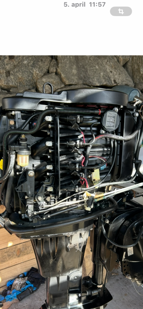

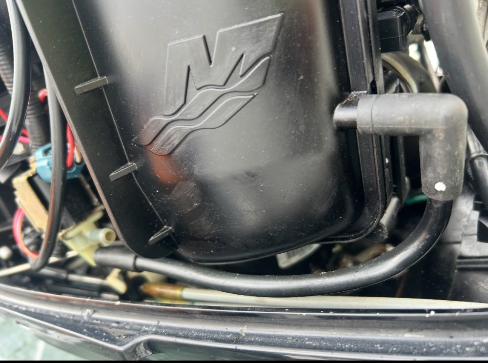

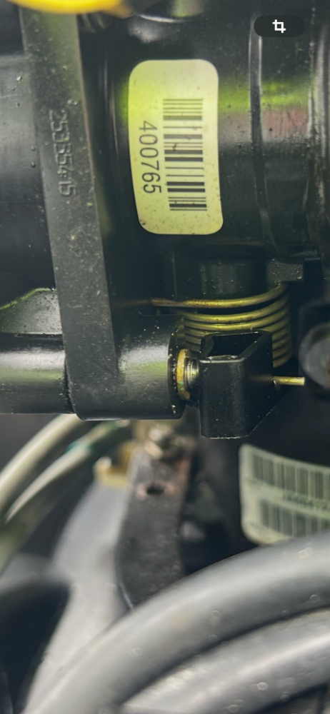

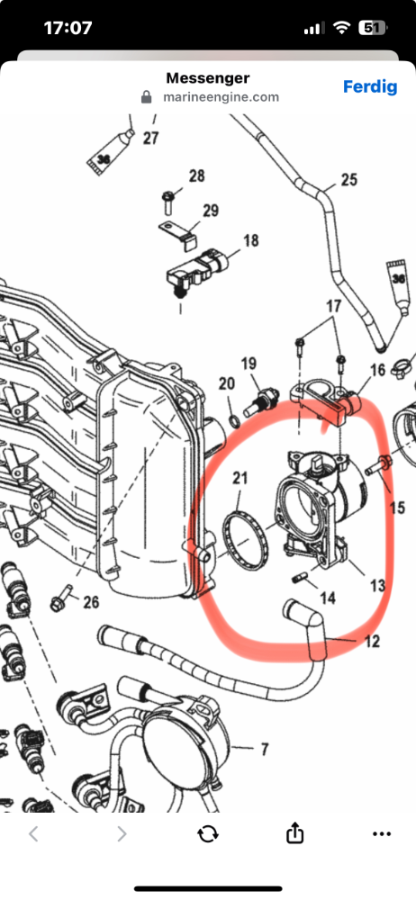

Steinsvigen Startet 8.Juni Link til dette innlegget Startet 8.Juni Hei Kjøpte meg ein askeladd 475 med 60 hk Nå har eg sjøsett båten og opplever at tomgangen er litt høg ca 1100/1200 rpm skal vell ligge på 750rpm +-30 rpm Eg har sjekka temp sensor og den fungerer Snakka med ein som meine at det skal vere ein justeringskru ein kan stille . Og denne har eg lokalisert Her dere peiling på hvordan justere denne Fann ei sammenstillings tegning og har tatt noen bilder av gassspleldet dette er ein EFI motor . Klare ikkje å finne ut hvordan eg justerer denne skruen ? Har dere ein ide Frode Sitér dette innlegget http://home.tussa.com/frosten/ ------------Eg driver også med litt HTML KODER ------------------)) http://www.nipe-hyttene.no/ Link to post

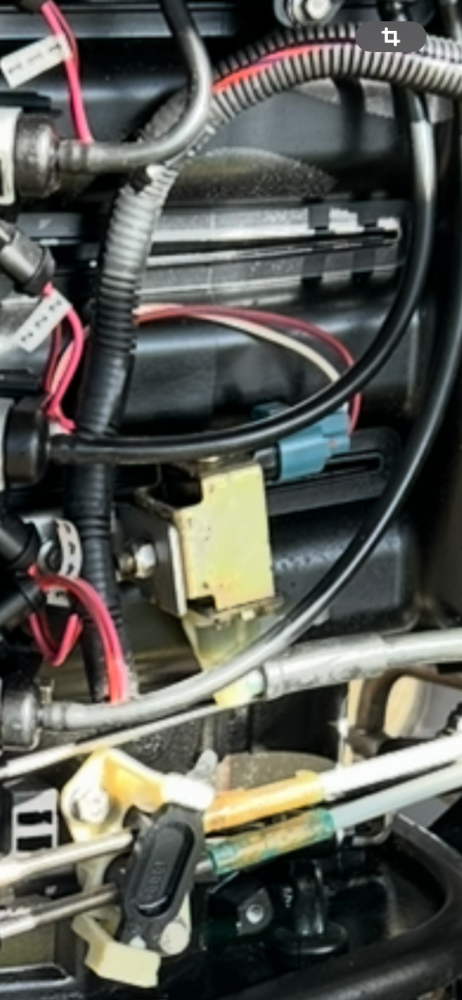

Arild81 Svart 8.Juni Link til dette innlegget Svart 8.Juni Tipper du må ha ny magnetventil. Evnt sjekke at slangen fra denne er på og uten lekkasjer. Magnetventilen er på sb side rett i forkant av injektorene. Sitér dette innlegget Link to post
Arild81 Svart 8.Juni Link til dette innlegget Svart 8.Juni Arild81 skrev 2 minutter siden: Tipper du må ha ny magnetventil. Evnt sjekke at slangen fra denne er på og uten lekkasjer. Magnetventilen er på sb side rett i forkant av injektorene. Er nummer 6 på tegningen din. Sjekk også youtube. Flere som har feilsøkt på Magnetventilen og høyt turtall. Min ligger på 890rpm synes også dette er litt høyt med det går greit å gire. Sitér dette innlegget Link to post
Steinsvigen Svart 8.Juni Emnestarter Link til dette innlegget Svart 8.Juni Takk for svar den justering skruen som eg referer til er ingen vits å stille på legg ved bilde av magnetventilen det er denne du tenker på Frode Sitér dette innlegget http://home.tussa.com/frosten/ ------------Eg driver også med litt HTML KODER ------------------)) http://www.nipe-hyttene.no/ Link to post
Arild81 Svart 8.Juni Link til dette innlegget Svart 8.Juni Steinsvigen skrev 2 minutter siden: Takk for svar den justering skruen som eg referer til er ingen vits å stille på legg ved bilde av magnetventilen det er denne du tenker på Frode Er den jeg tenker på ja. Se til at slangen er hel og tett. Kan være ventilen som fusker. Du finner en del om den på YouTube. Kobler man fra slangen så øker turtallet. Sitér dette innlegget Link to post
Steinsvigen Svart 8.Juni Emnestarter Link til dette innlegget Svart 8.Juni Sist eg va i båten kobla eg av slange i fremre kant da stoppa motoren momentant ? men skal sjekke neste gang Frode Sitér dette innlegget http://home.tussa.com/frosten/ ------------Eg driver også med litt HTML KODER ------------------)) http://www.nipe-hyttene.no/ Link to post
