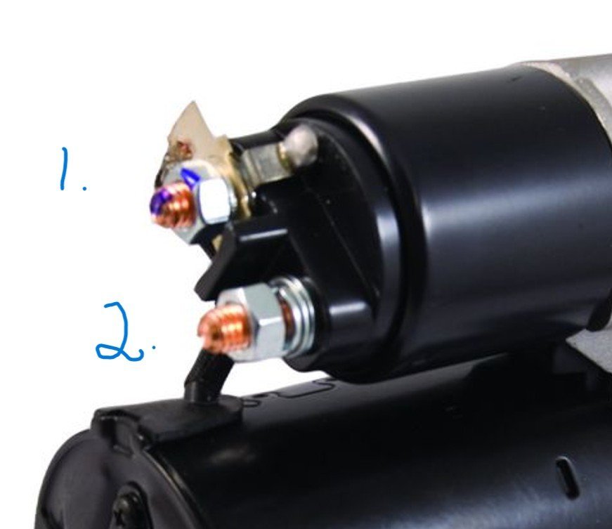

Ikke helt enkelt når bilder jeg tok før demontering er søkk vekk, og det ikke lå ved noe koplingsskjema til ny starter bestilt på nett...
Dette er til en VP D1-13. Den har to tilkoplingspunkter + en flatstift (som sier seg selv).
På kontaktpunkt 1 (bilde) går en ledning videre ned til startmotor.
På kontaktpunkt 2 - ingenting.
Har noen god kjennskap til dette og kan tilføre litt kunnskap, eventuelt har noen et koplingsskjema liggende for Volvo Oem: 21302969 ?

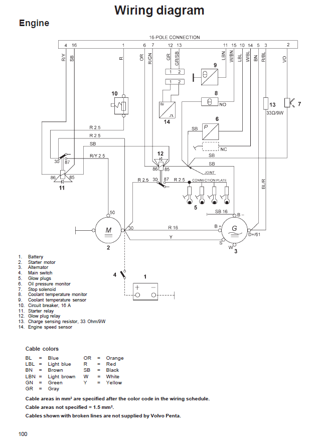

Jeg har to ledninger til som jeg strever med å finne på koplingsskjema.
1. To røde koplet til samme kabelsko - tilsynelatende de to røde på skjema, og skal, ser det ut for meg, på kontakt med (+) fra batteri?
2. En gul. Denne finner jeg ikke på skjema? Aner ikke hvor den da skal…
Maja - LI6522 - MMSI: 258 137 150
16 hours ago, Fiks said:
I følge skjema skal gul ledning (merket Y) kobles til punkt 2 som de to røde 2,5 mm2 ledningene , 16 mm2 ledning fra dynamo  og kabelen fra startbatteriet.
Takk! Det er hva jeg trodde også ut i fra min ringe forståelse for koplingsskjemaflyt, og uten at jeg vet hva diss kablene er til. Men som du sier, de henter sannsynligvis strøm derfra, og har ikke noe med starteren å gjøre. Kortere vei.
