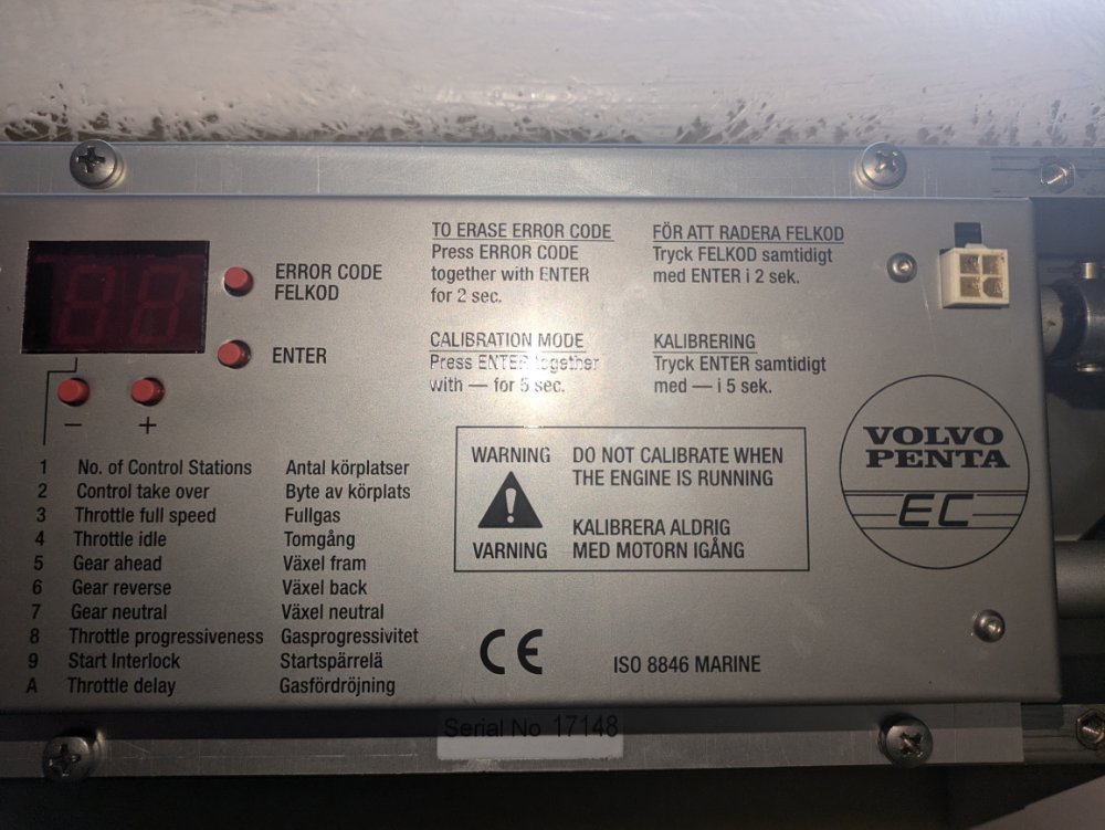

lofot2 Startet 9.Juni Link til dette innlegget Startet 9.Juni Ønsker å kalibrere/justere EC kontroll boksen på min Kad 43.Finner ingen informasjon eller manual som beskriver fremgangsmåten. Er produsert rundt 2004. Takknemlig for informasjon Sitér dette innlegget Link to post

MagnusB Svart 9.Juni Link til dette innlegget Svart 9.Juni Hva er det du lurer på? Det står jo virkelig ganske greit med informasjon på selve enheten du har lagt ut bilde av :) Sitér dette innlegget Link to post
lofot2 Svart 9.Juni Emnestarter Link til dette innlegget Svart 9.Juni Ønsker nærmere beskrivelse av fremgangsmåten, kanskje noen har en manual. På selve enheten står det hvordan man starter kalibrerings modus men ikke noe om videre fremgangsmåte. Sitér dette innlegget Link to post

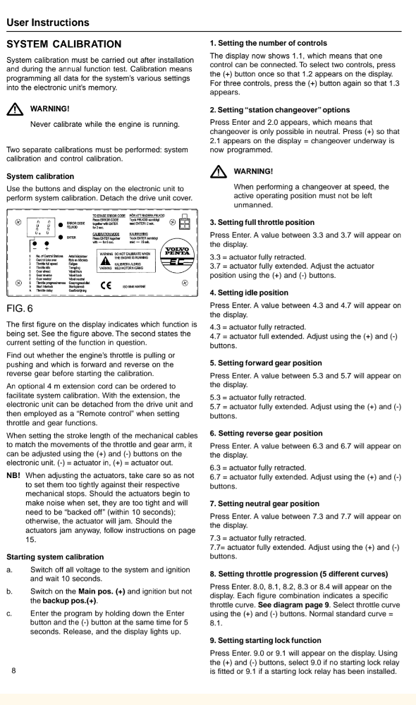

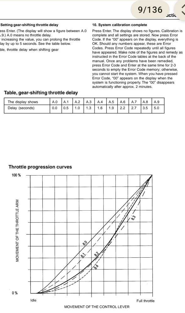

lofot2 Svart 10.Juni Emnestarter Link til dette innlegget Svart 10.Juni Volvo Penta forhandler J. Weiberg Gulliksen var hjelpsomme og sendte manual. Den var på 136 sider. Sitér dette innlegget Link to post
stian22i Svart 10.Juni Link til dette innlegget Svart 10.Juni Laster du den opp i dokument arkivet her så blir den tilgjengelig for flere? Har samme systemet selv😁 Sitér dette innlegget Link to post
