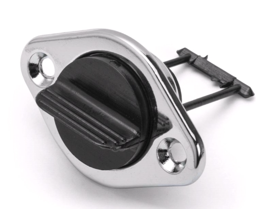

atamund Svart Mandag 12:40 Link til dette innlegget Svart Mandag 12:40 Jeg har montert en bunnplugg på jolla som jeg skrur ut når den er på land. Enkelt og virker Sitér dette innlegget Link to post
