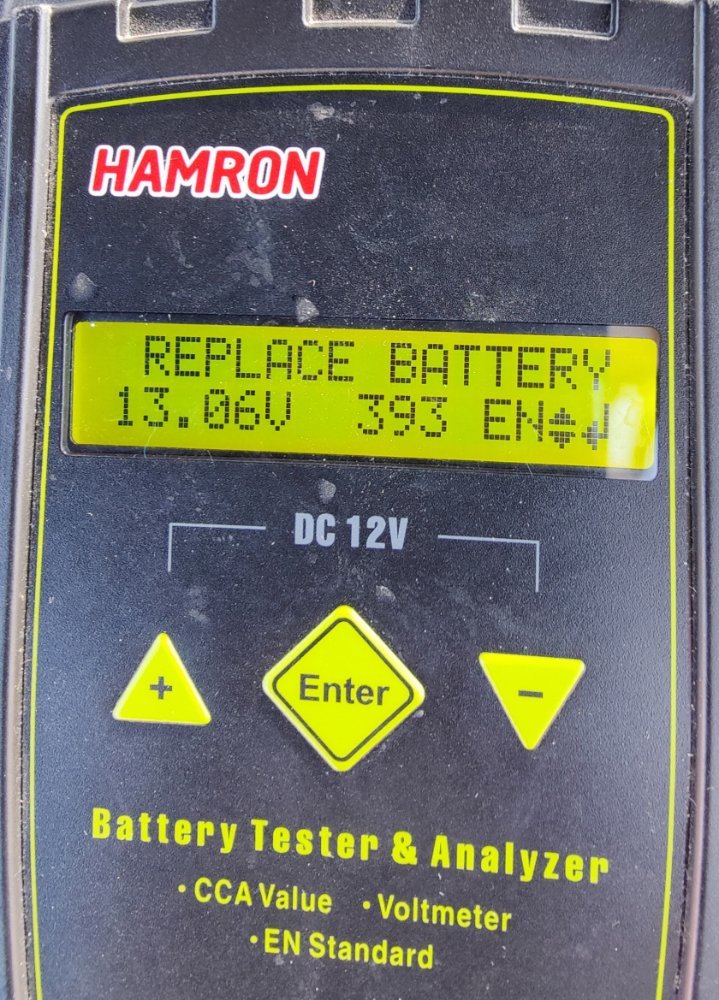

Teerex Svart 9.Juni Link til dette innlegget Svart 9.Juni En god batteritester kan gi deg et godt svar på tilstanden. Her er spenningen god, en liten stund etter lading. Men batteriet er på 950A EN. Testeren viser at det er bare 393A EN startkapasitet igjen, etter over 12 år. Som jo er relativt bra bra i forhold til alder, men trolig modent for utskifting (AGM bilbatteri i BMW). Dette er riktignok målt foran i motorrommet (ladepunkter der), mens batteriet er montert bak i bilen. Så et endelig svar får jeg nok bare om jeg måler der bak direkte på batteriet, men det er ikke fullt så enkelt. Men kanskje på tide å bytte ut batteriet uansett Sitér dette innlegget Windy 27 CC/HT -84. 4,2 D-tronic 250 HK -98. Bravo 3X 1,81 20P. 30 knop (under evig reparasjon) Navette S540 -10 med Mercury F115 2,1 liter -15, 8 HK Tohatsu 2-takt -03 BSA A65L Lightning -69, Triumph Street Twin 900 -16 BMW X5 30d -13, Jeep Grand Cherokee 3,1TD -00, Audi 100 GL5E -78 Link to post
